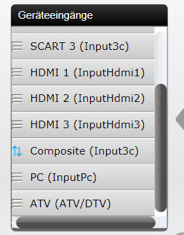

Re: Composite-Eingang nicht in Aktion wählbar
Verfasst: 1. Februar 2013 13:20
Trommler hat geschrieben: Interessanterweise kann ich einen Softbutton mit der Funktion "Input3c" belegen, der auch funktioniert!
Step by Step:
1. Du öffnest bei Deinem TV die Eingangs-Wahl:
2. Der unterste Auswahl-Punkt sollte aktiviert sein:
3. Du suchst den Eingang "Composite" auf der rechten Seite und ziehst ihn in das linke Fenster:
4. Du wählst im Folge-Fenster den Befehl "Input3c" aus:
5. Jetzt steht Dir der Eingang "Composite" zur Verfügung:
Jetzt kontrollierst Du noch Deine Aktionen, ob dort der Eingang "Composite" zur Auswahl steht und wählst den ggf. aus.
