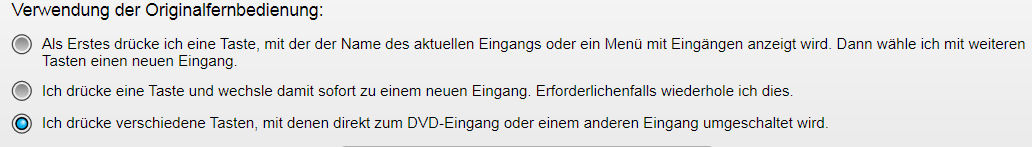

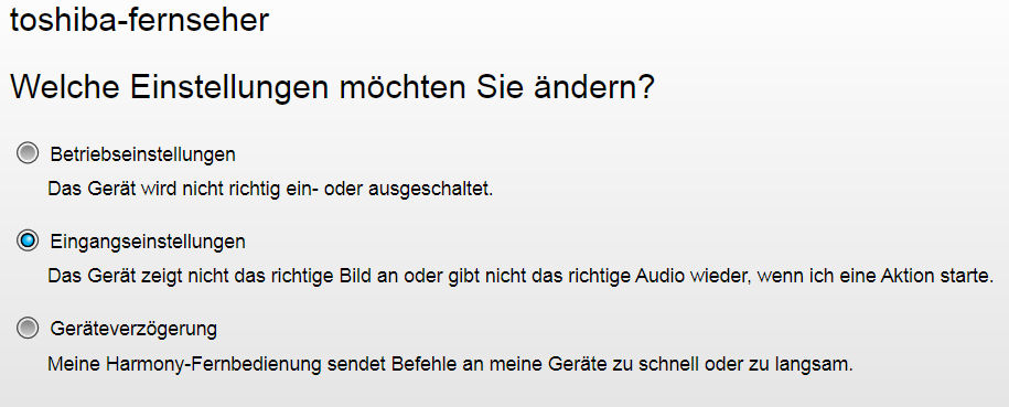

Step by Step:
1. Du öffnest bei Deinem TV die Eingangs-Wahl:
2. Der unterste Auswahl-Punkt sollte aktiviert sein:

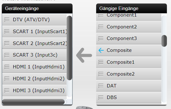

3. Du suchst den Eingang "Composite" auf der rechten Seite und ziehst ihn in das linke Fenster:

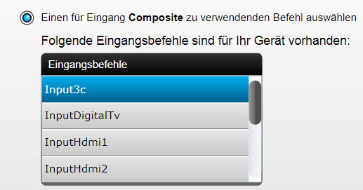

4. Du wählst im Folge-Fenster den Befehl "Input3c" aus:

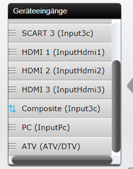

5. Jetzt steht Dir der Eingang "Composite" zur Verfügung:
Jetzt kontrollierst Du noch Deine Aktionen, ob dort der Eingang "Composite" zur Auswahl steht und wählst den ggf. aus.
