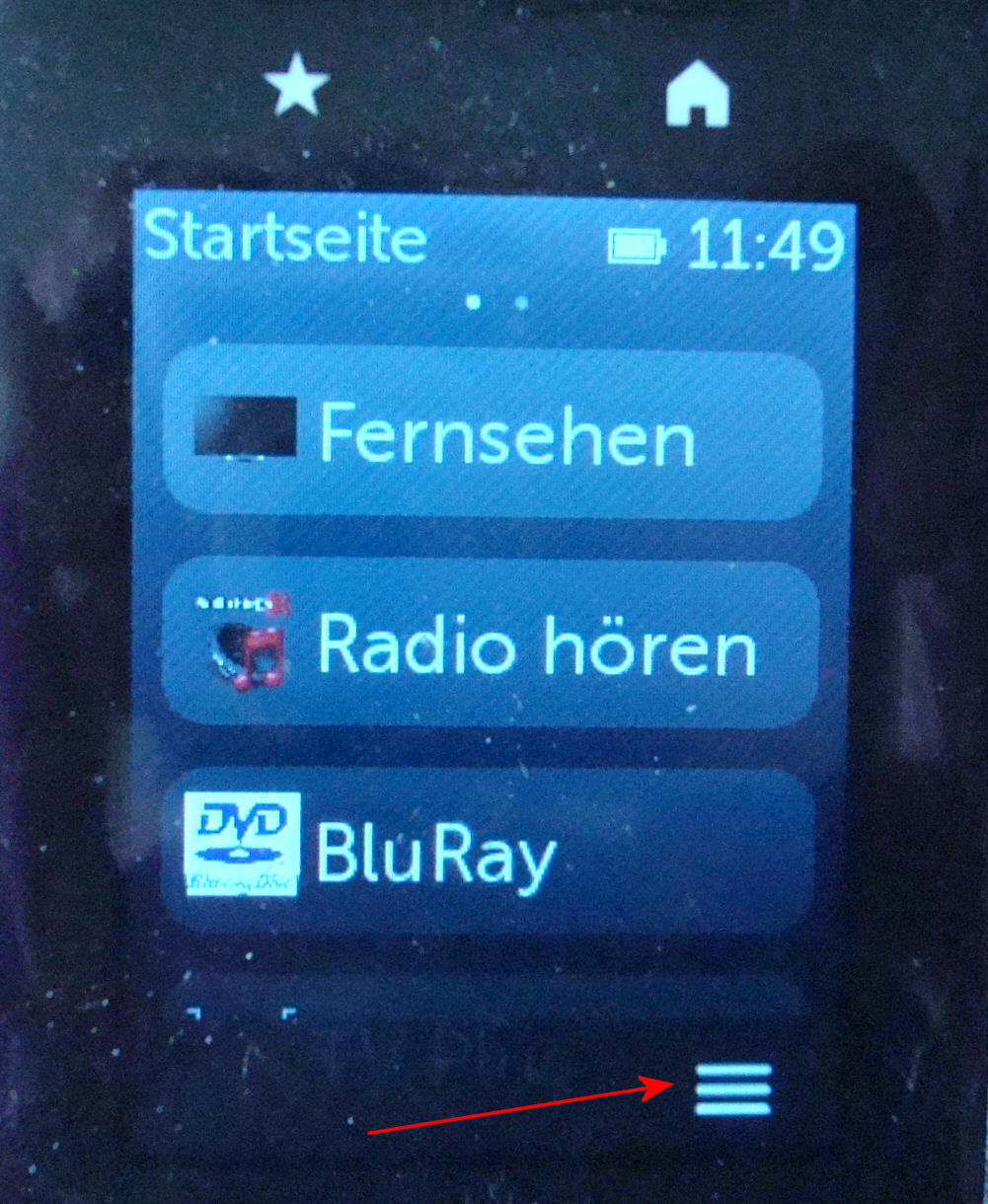

Wechselt nun auf der Harmony in den Geräte-Modus.
:idea: Für Harmony's mit Hub:
Achtet darauf, worüber die Befehle gesendet werden (Harmony, Hub, Mini-Blaster, Alle) und stellt sicher, dass von diesem Sender Sichtverbindung zu den Geräten besteht.
Bei der Elite/950 ist das diese Touch-Fläche:
Direkt danach sehen wir alle Geräte und wählen das Gerät aus, dessen Befehle wir testen wollen.

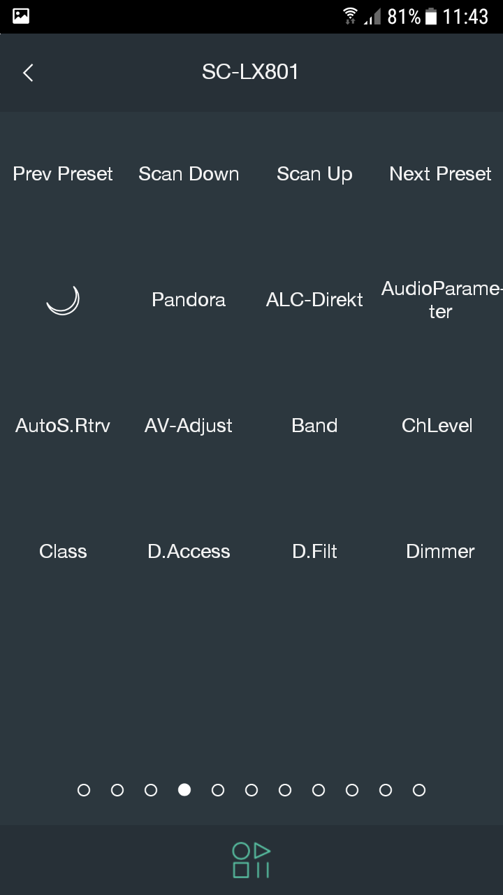

Und hier das Ganze auf der SmartPhone-App:
Wir starten die App und warten, bis sie sich mit der Harmony verbunden hat:
Nun wechseln wir auf den Reiter Geräte ...
... und sehen alle unsere Geräte, die in dieser Aktion benutzt werden.
Jetzt wählen wir das zu testende Gerät durch antippen an und sehen die erste Seite der Befehle:
In meinem Beispiel sind das die Ziffern-Befehle.
Wischen wir das Display seitlich, erscheint die nächste Seite der Befehle.
Die kann dann z.B. so aussehen:
Hier sehen wir ganz unten die Power-Befehle zum Ein- und Ausschalten.
:idea: Logisch, dass wir zuerst mit den Power-Befehlen anfangen um zu sehen, worüber (PowerToggle oder PowerOn/PowerOff) das Gerät überhaupt eingeschaltet wird.
Danach -also wenn das Gerät läuft- geht's dann weiter mit den anderen Befehlen.
Die sehen dann z.B. so aus:
:arrow: Es gilt: Bei jedem Befehl den Namen/die Bezeichnung des Befehls notieren und was der Befehl wirklich macht.
