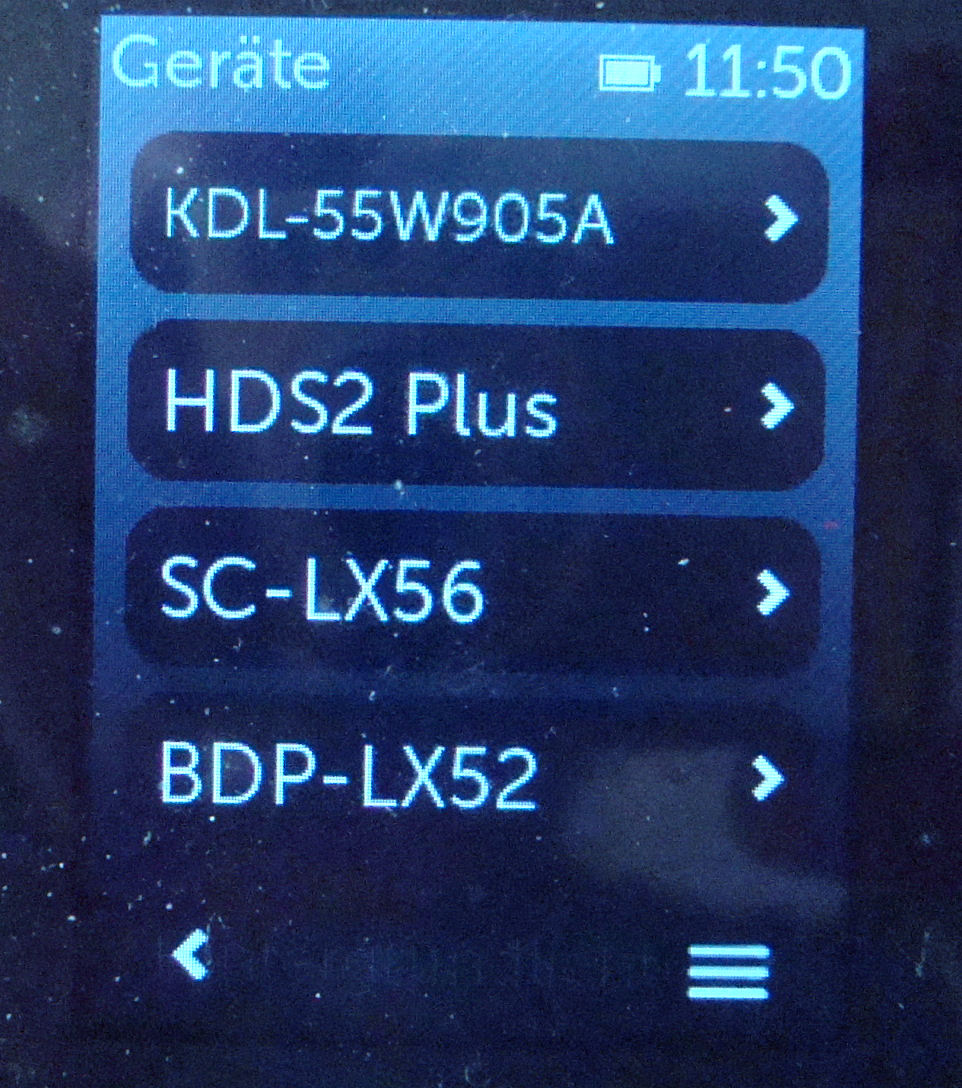

Direkt danach sehen wir alle Geräte und wählen das Gerät aus, dessen Befehle wir testen wollen.

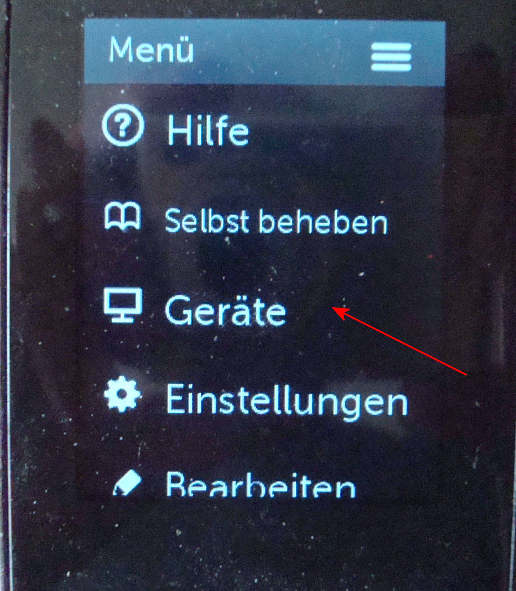

Bei der Ultimate/Touch ist das diese Touch-Fläche:
Danach gehen wir auf "Geräte" ...
... und wählen das gewünschte Gerät aus:

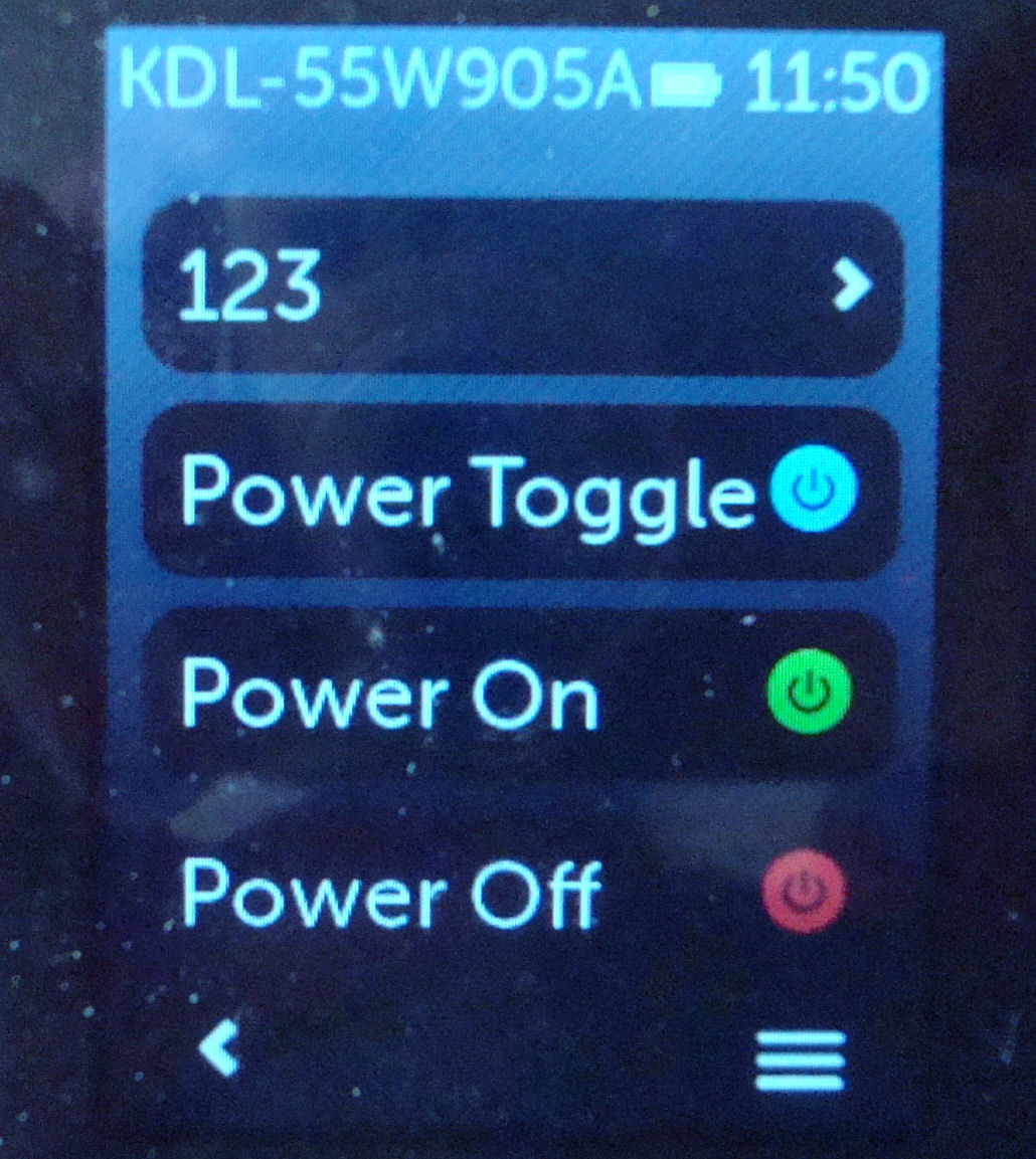

Nun sehen wir alle Befehle dieses Gerätes ...
... die wir einzeln nacheinander senden und uns bei jedem Befehl notieren, was der Befehl wirklich macht.

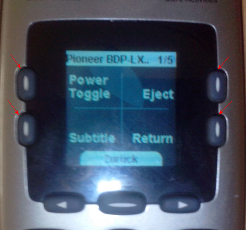

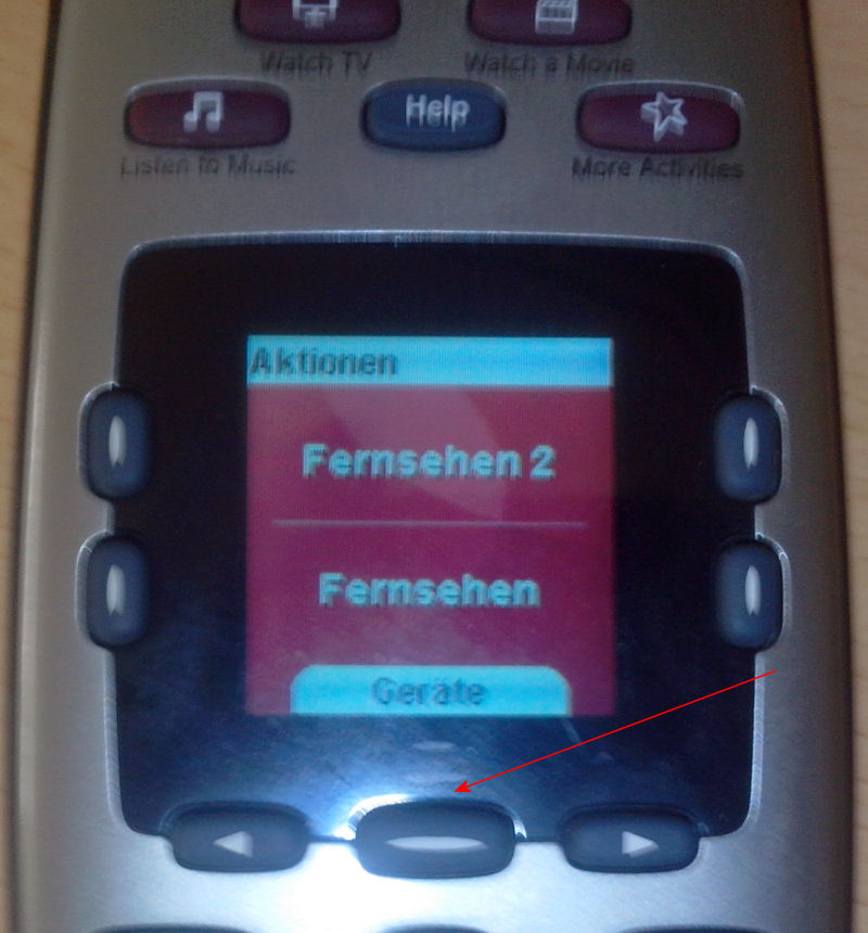

Bei der 650 ist das diese Taste:
Wir wählen das gewünschte Gerät aus:

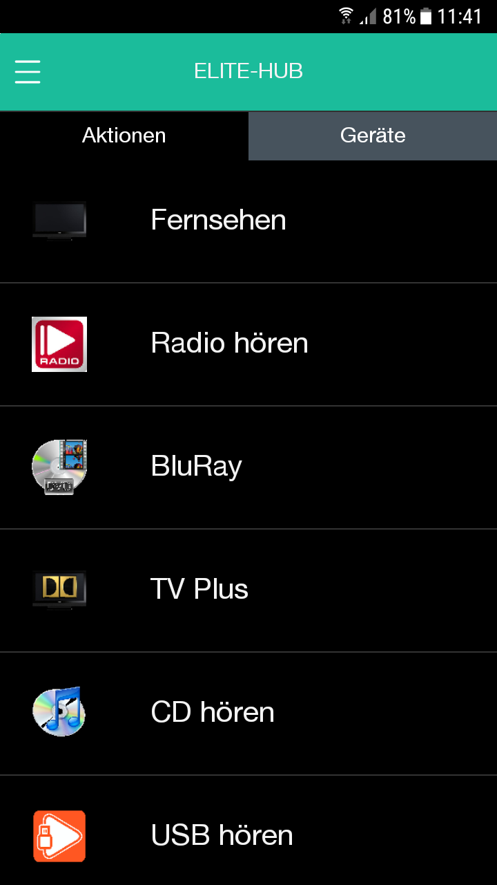

Wir starten die App und warten, bis sie sich mit der Harmony verbunden hat:

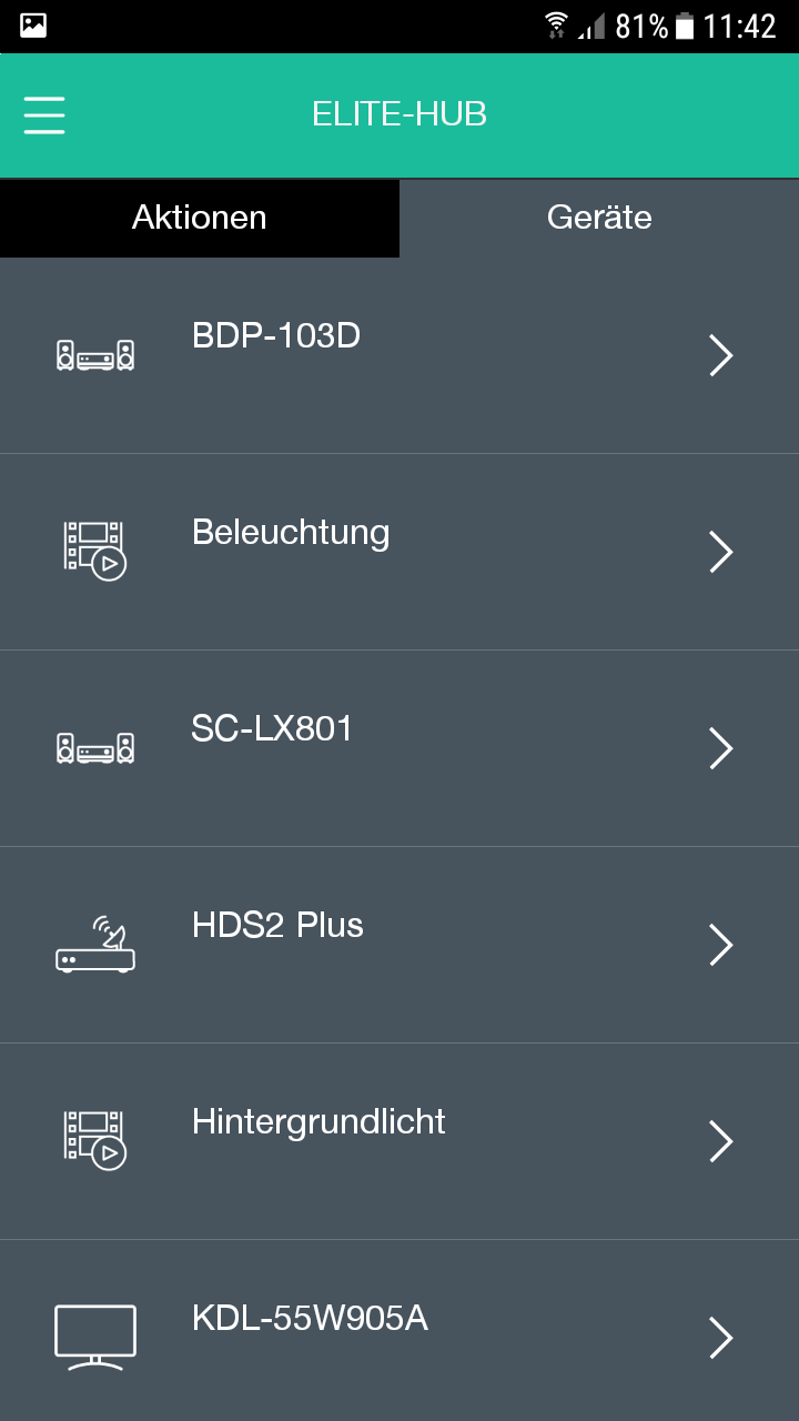

Nun wechseln wir auf den Reiter Geräte ...
... und sehen alle unsere Geräte, die in dieser Aktion benutzt werden.

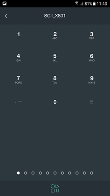

Jetzt wählen wir das zu testende Gerät durch antippen an und sehen die erste Seite der Befehle:
In meinem Beispiel sind das die Ziffern-Befehle.

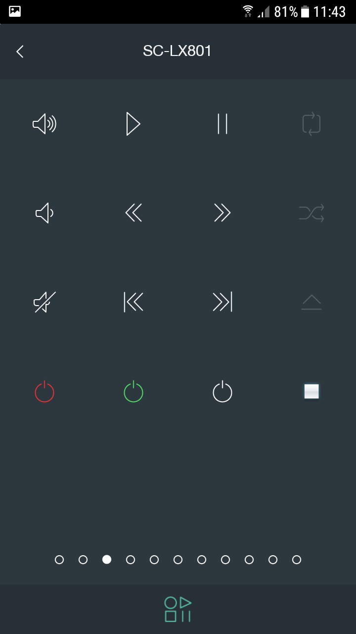

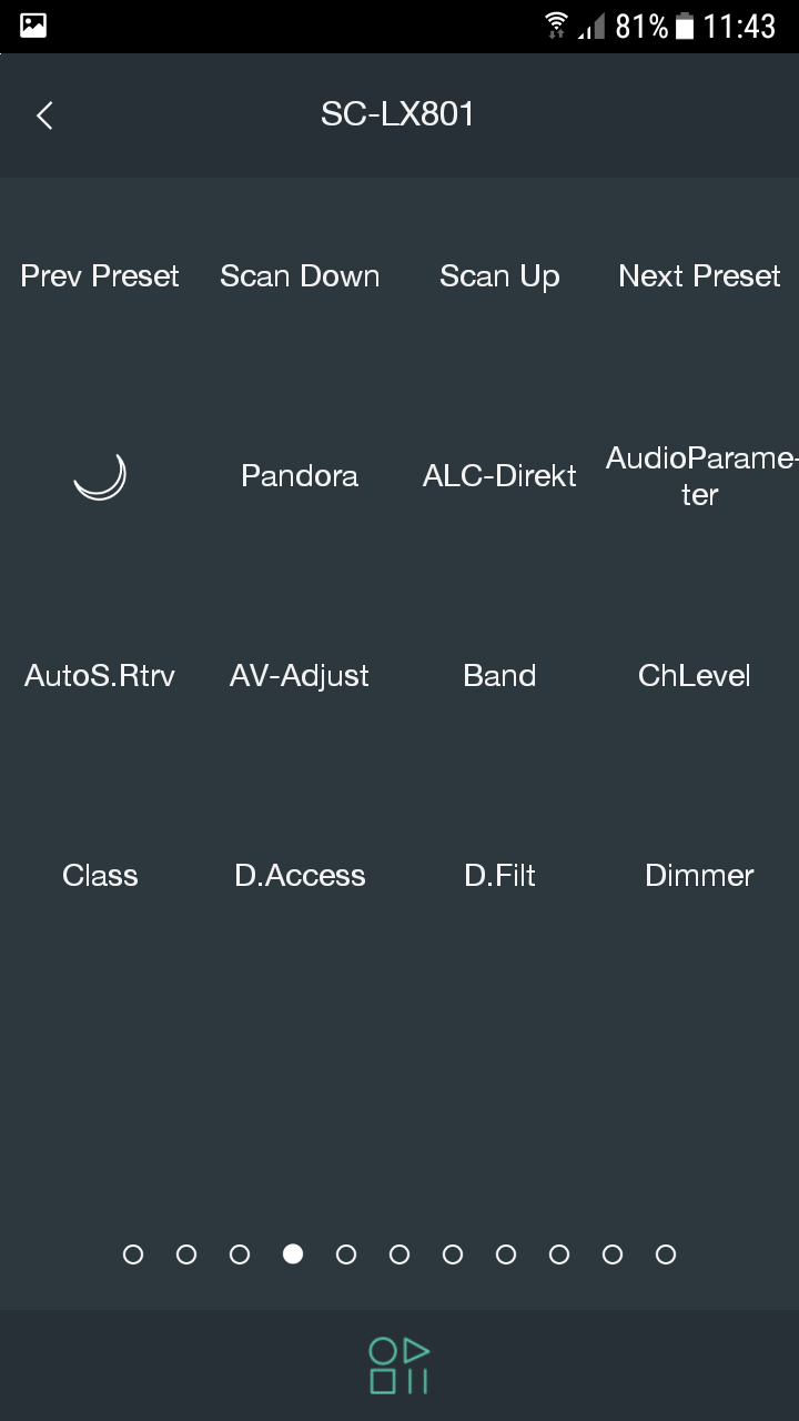

Wischen wir das Display seitlich, erscheint die nächste Seite der Befehle.
Die kann dann z.B. so aussehen:
Hier sehen wir ganz unten die Power-Befehle zum Ein- und Ausschalten.
:idea: Logisch, dass wir zuerst mit den Power-Befehlen anfangen um zu sehen, worüber (PowerToggle oder PowerOn/PowerOff) das Gerät überhaupt eingeschaltet wird.
Danach -also wenn das Gerät läuft- geht's dann weiter mit den anderen Befehlen.
