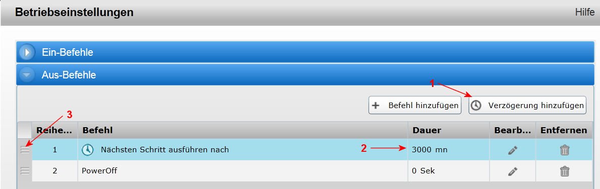

Innerhalb des Konto's wählen wir das Gerät aus, das verzögert ein-/ausgeschaltet werden soll (Gerät einmal anklicken) und gehen dann unten auf Geräteeinstellungen ändern Danach begeben wir uns zum Punkt Betriebseinstellungen Dort klicken wir auf Weiter, bis wir zum endgültigen Bild der Ein-/Aus-Befehle gelangen.
Standardmäßig sieht das so aus:
Soll nun nach dem jeweiligen Befehl dieses Gerätes eine Verzögerung erfolgen, sind diese Schritte erforderlich:
Am Ende Speichern und synchronisieren der Harmony nicht vergessen.
- Soll eine Verzögerung NACH dem eigentlichen Befehl gesetzt werden, muss NACH der Verzögerungs-Zeit ein weiterer Befehl gesendet werden.
Die ist bei einer Verzögerung VOR dem eigentlichen Befehl nicht notwendig.
Kurzform Verzögerung NACH dem Ein-/Ausschalten:- Power-Befehl (er schaltet das Gerät real ein bzw. aus)
- Verzögerung 3 Sekunden
- Irgendein-Befehl (Jeder Befehl der an dieser Stelle nichts bewirkt, jedoch NICHT PowerToggle)
Kurzform Verzögerung VOR dem Ein-/Ausschalten:- Verzögerung 3 Sekunden

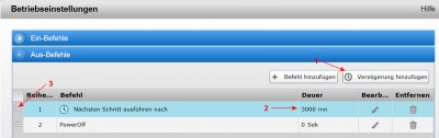

Und das geht so:
- Verzögerungen hinzufügen anklicken
- Verzögerungszeit einstellen
- Befehl hinzufügen anklicken
- gewünschten Befehl auswählen
- Verzögerung vor den Befehl verschieben
