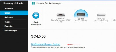

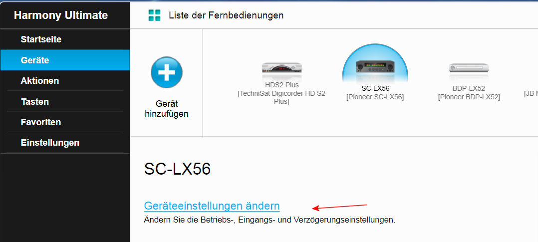

Innerhalb des Konto's wählen wir das Gerät aus, das verzögert ein-/ausgeschaltet werden soll (Gerät einmal anklicken) und gehen dann unten auf Geräteeinstellungen ändern

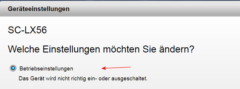

Danach begeben wir uns zum Punkt Betriebseinstellungen

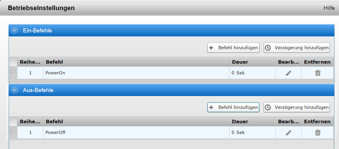

Dort klicken wir auf Weiter, bis wir zum endgültigen Bild der Ein-/Aus-Befehle gelangen.
Standardmäßig sieht das so aus:

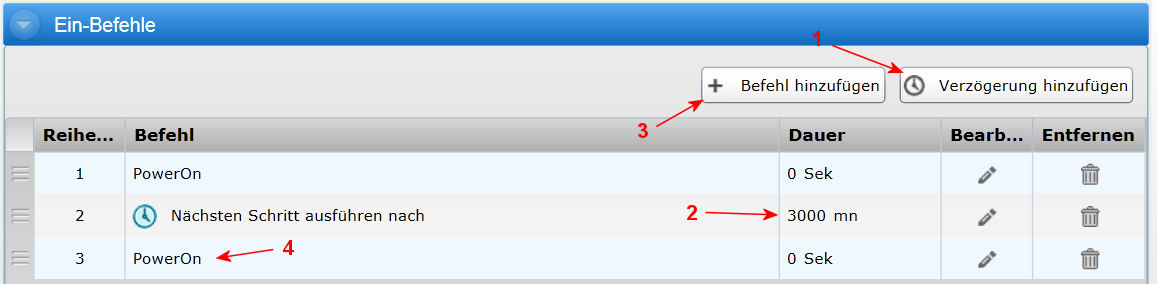

Soll nun nach dem jeweiligen Befehl dieses Gerätes eine Verzögerung erfolgen, sind diese Schritte erforderlich:
  1. Verzögerungen hinzufügen anklicken
  2. Verzögerungszeit einstellen
  3. Befehl hinzufügen anklicken

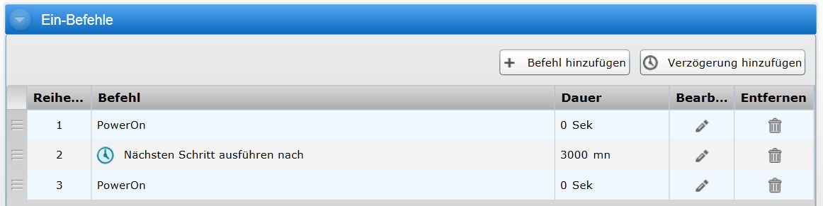

  4. gewünschten Befehl auswählen
Wurde alles richtig gemacht, sieht das Ergebnis so aus:

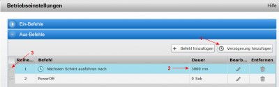

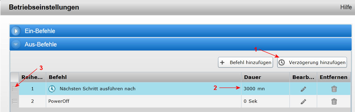

Soll nun vor dem Ausschalten dieses Gerätes eine Verzögerung erfolgen, sind diese Schritte erforderlich:

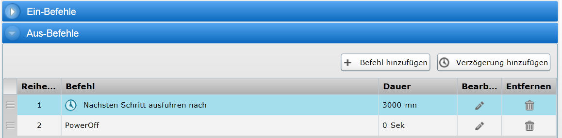

  3. Verzögerung vor den Befehl verschieben
