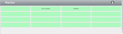

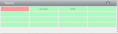

Wollte mal fragen warum im Webinterface vom AirStudio der Marker 1 immer rot dargestellt wird und das " Power-Icon" darauf zu sehen ist, trotzdem ich diesen gar nicht benutze.

Vielleicht kürzlich ein Update gemacht auf das AirStudio?
Musste danach alle Marker neu betiteln und einfügen, erst dann ging es wieder.
Bevor ich das gemacht hatte, gab es merkwürdige Markerzustände.

Habe den LM Air erst seit kurzem, vorher kurzzeitig LM Pro, aus der auch die Konfig stammt. Als ich dann den Air hatte, habe ich sofort auf AirStudio ein Update gemacht, vorher logischer Weise LightManStudio gehabt.
Nur selbst wenn ich im AirStudio auf Neu gehe, also blanke Konfig habe, diese übertrage, wird der erste Marker immer so dargestellt im Webinterface.

Habe jetzt den LM-Air zurückgesetzt, und es ist jetzt wie es sein soll.
