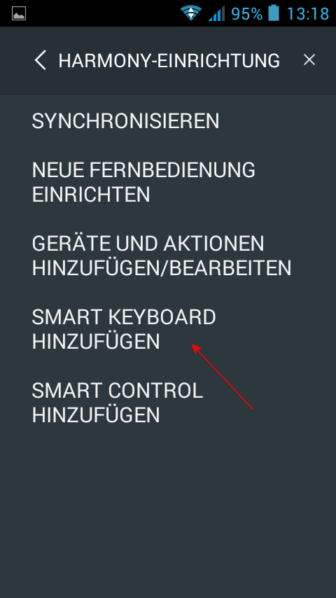

- Starte die App. Eure Konfiguration muss sichtbar sein. Nun tippt auf den Menü-Button (die drei Striche) und geht auf HARMONY-EINRICHTUNG ...
und dort auf SMART KEYBOARD HINZUFÜGEN :

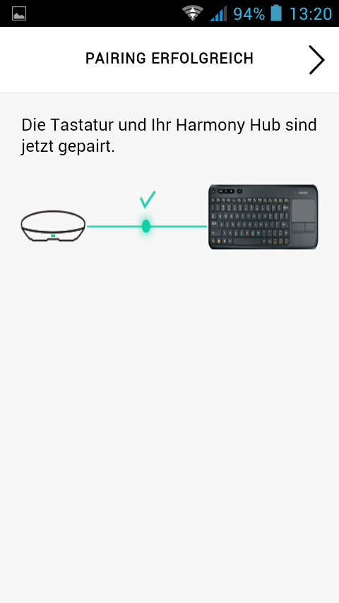

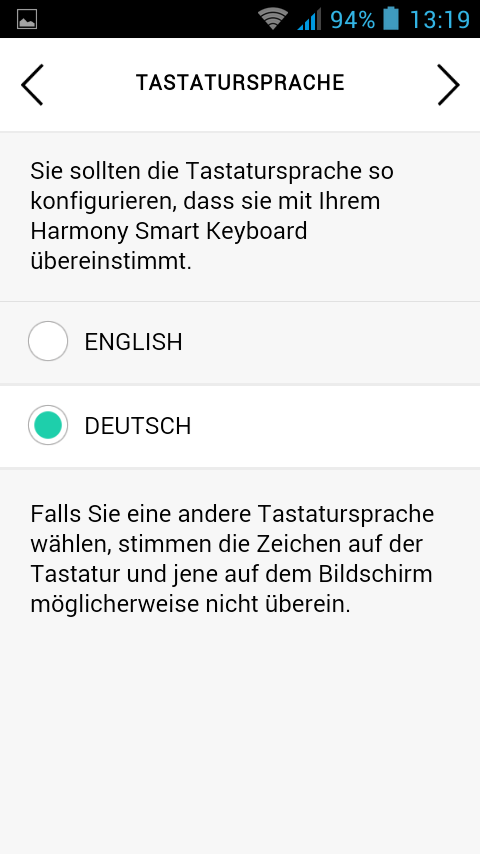

Die App erkennt das Keyboard und fragt uns nach der Sprache: Danach kommt die "Erfolgs-Meldung", dass Tastatur und Hub gepaired sind: Im nächsten Schritt kommen die beiden USB-Empfänger dran.

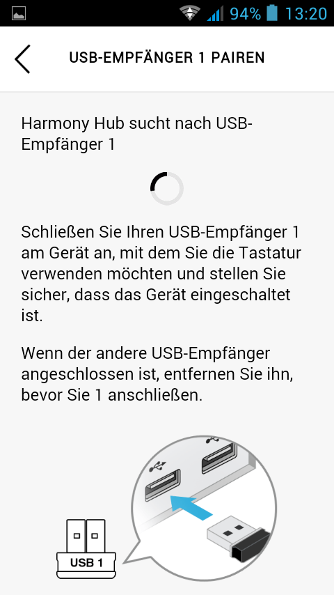

Begonnen wird mit USB-Empfänger 1: Der Hub sucht solange, bis er diesen USB-Empfänger gefunden hat.
Danach muss er wieder entfernt werden: Das gleiche Spielchen erfolgt nun für den USB-Empfänger 2. Die Screen-Shot's dazu schenke ich mir mal.

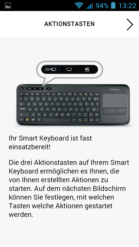

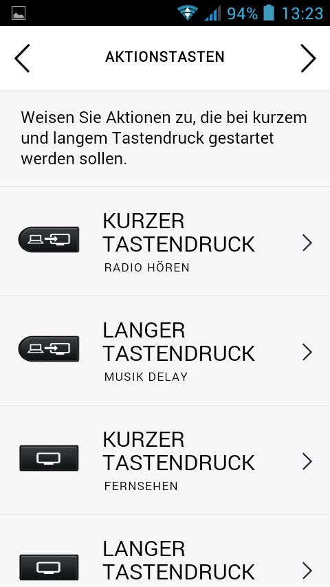

Als quasie letzter Schritt erfolgt die Zuordnung der Aktions-Tasten auf dem Keyboard: Die aktuelle Tasten-Belegung wird uns angezeigt ... ... kann aber geändert werden. Dazu tippen wir auf den gewünschten Eintrag und wählen die gewünschte Aktion aus: In diesem Beispiel habe ich den ersten "langen Tastendruck" von Aktion "Radio hören" auf Aktion "Musik Delay" geändert: Nachdem die Tastenbelegung unseren Wünschen entspricht, wird sie gespeichert: Damit ist die Erweiterung um die SmartKeyboard-Tastatur beendet.
