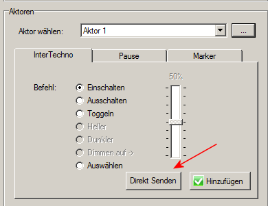

Ich würd's mal so probieren:
1. Aktor wie gewohnt anlegen inkl. Hauscodes und Adresse.
2. Häckchen bei "lernfähig" nicht vergessen.
3. Danach dann auf den besagten Button klicken.

Mit einiger Verspätung wollte ich Euch ein Feedback nicht schuldig bleiben: das direkte Anlernen vom Lightman Studio funktioniert einwandfrei! :)
