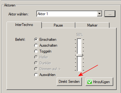

Re: Coco AWS-3500
varadero17 hat geschrieben: Das ist zwar schön, aber wie das gehen soll, hamse nich jesacht... :mrgreen:
Wisst Ihr da was?
Ich würd's mal so probieren:
1. Aktor wie gewohnt anlegen inkl. Hauscodes und Adresse.
2. Häckchen bei "lernfähig" nicht vergessen.
3. Danach dann auf den besagten Button klicken.

Hallöchen!
Mit einiger Verspätung wollte ich Euch ein Feedback nicht schuldig bleiben: das direkte Anlernen vom Lightman Studio funktioniert einwandfrei! :)
Chris
