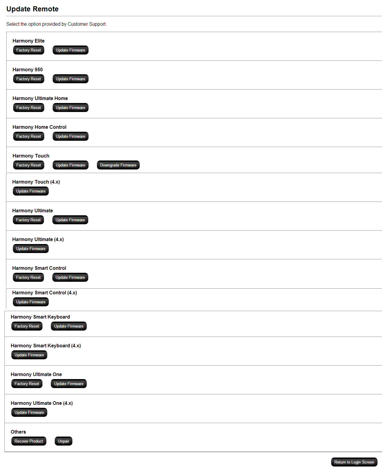

Es erscheint dann diese Auswahl-Seite: Klickt nun für eure Harmony auf den Button Factory Reset. Ignoriert dabei den ggf. vorhandenen weiteren Button mit der (4.x)-Beschreibung.

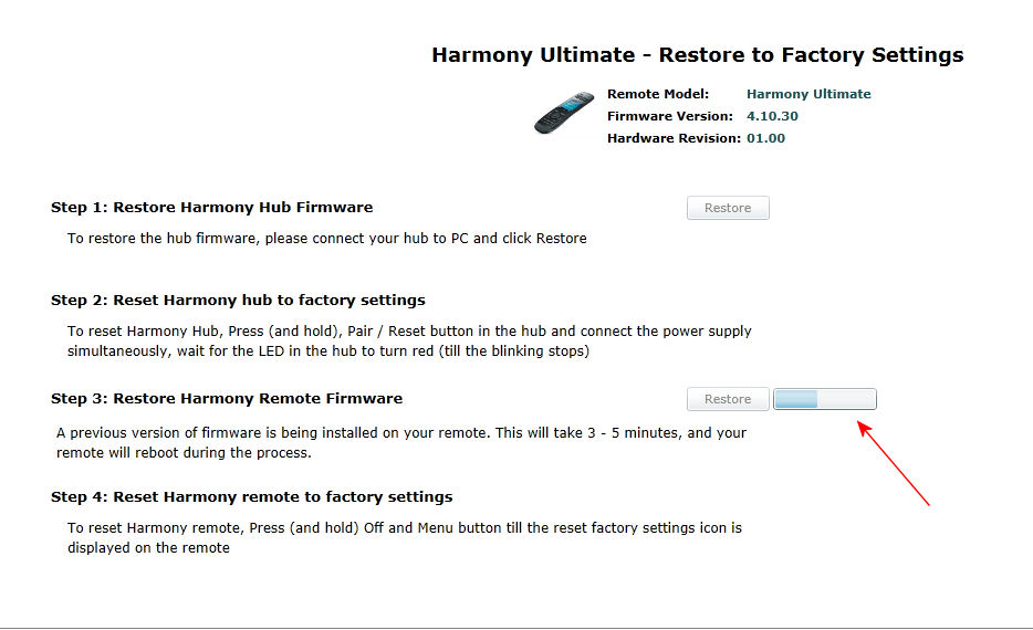

In meinem Beispiel habe ich meine Ultimate genommen. Hängt nun die Harmony per USB-Kabel an den PC. Sobald die Harmony erkannt wurde, seht ihr dieses Bild: Wir sehen oben die derzeit aktuelle Firmware (4.10.30). Jetzt klicken wir auf den Button Restore ... ... und warten ab, bis der Vorgang komplett beendet ist (Geduld, das dauert ein wenig).
Am Ende sehen wir, dass die Ultimate nun erfolgreich mit der Vorgänger-Firmware versorgt wurde:
Bleibt auf diesem Bild.
