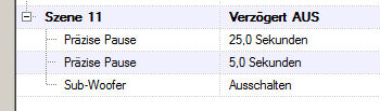

Verfasst: 7. Oktober 2016 14:00
harald3333 hat geschrieben: die Funksteckdose wird über den Lightmanager gesteuert.
Ganz ehrlich: Ich würde es über den Lightmanager machen. :ja:
Das sähe dann so aus:
"Sub-Woofer" ist natürlich ein Aktor von mir als Beispiel. ;D
Damit kann der Beamer in seiner Abschaltung so bleiben, wie er ist. Lediglich die Steckdose wird nach 30 Sekunden abgeschaltet.
