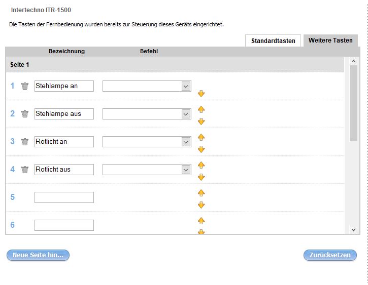

Habe jetzt mal damit angefangen.
statisches Setup:
Gerät: Automatisierung im Haushalt --> Beleuchtungssteuerung
Hersteller: Intertechno
Bezeichnung: YCT-100 (hier als Beispiel das 3er-Steckdosen-Set)
Meine Bezeichnung: ITR-1500
Wird mir dann angezeigt. Ich kann nichts auswählen unter Befehle.
Wie geht es weiter was, mache ich falsch.

Habe ich gemacht, und es wir mir das angezeigt.
Da steht jetzt nichts von 1on 1off und so weiter wie im statisches Setup.

Habe jetzt den Fehler gefunden. Den Jbmedia-Light-Manager Classic musste ich nicht einrichten.
Ich hatte die ganze zeit die Modell Bezeichnung von den Steckdosen benutzt (ITR-1500).
Das war falsch. Dann habe ich die Modell Bezeichnung von der Intertechno Fernbedienung benutzt (ITT-1500) war auch falsch.
Dann habe ich die Brille gewechselt, um an der Intertechno Fernbedienung was zu lesen, was sehr klein geschrieben war, und das war dann die richtige Bezeichnung (PET-910), und damit geht es jetzt so wie ich es möchte.
Wie so oft sitzt der Fehler vor dem Computer. :D
Danke für eure Hilfe
