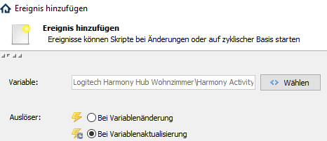

Die Beleuchtung wird über einen Einzelbefehl geschaltet. Das Einzige was man jetzt noch machen muss ist auf die Harmony Aktion zu reagieren aber nur dann wenn die Zeit gegeben ist. Man würde dann ein Ereignis in IP-Symcon anlegen (CTRL+4) vom Typ Ausgelöstes Ereignis bei Variablenaktualisierung der Variable Harmony Activity
zeit gesetzte aktion 1.png (8.76 KiB) 7863 mal betrachtet

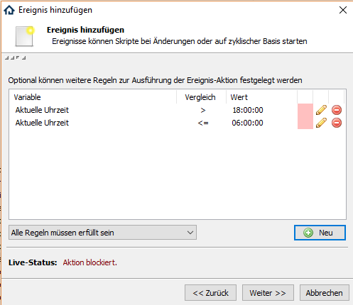

Zusätzlich wird jetzt noch Weitere Bedingungen für die Ausführung festlegen angekreuzt.
zeit gesetzte aktion 2.png (1.4 KiB) 7863 mal betrachtet
Hier wird jetzt die Uhrzeit oder eben weitere Bedingungen eingestellt
