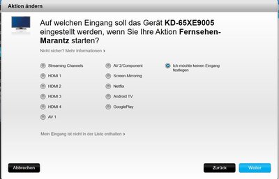

Habe seit gestern die Elite mit dem Hub.
Geht soweit alles ganz gut.
Problem ist beim einschalten von meinem Sony KD65XE9005 und den Marantz SR5011.
Wenn ich die beiden einschalte geht der Sony und der Marantz an, und der TV zeigt für 1bis 2 sec. den Sender, aber dann schaltet irgendwas weiter, und ich sehe nur noch schwarz, und ganz groß das Logo Marantz.
Dann drücke ich die plus Taste für die Sender, und der Sender ist wieder da.
Hatte auch noch das Problem das der Marantz nicht ausging, aber das habe ich gelöst. Hatte da die Reihenfolge geändert beim ausschalten. Habe das auch schon beim einschalten versucht, aber bisher ohne Erfolg.
Wo liegt der Fehler.
Gruß Oliver

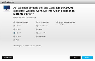

Habe den Fehler selber gefunden. Wie so oft sitzt der Fehler vor dem Computer. :)
Hatte bei den ein und Ausgängen einen Fehler gemacht.
Habe bei der Aktion Sony XE9005-Marantz SR5011, an den Marantz nur eine Tonleitung (Optisches Kabel angeschlossen, aber den Eingang über HDMI 3 aktiviert.
Das war natürlich falsch siehe Bilder.
Bild 1 falsch
Bild 2 richtig
