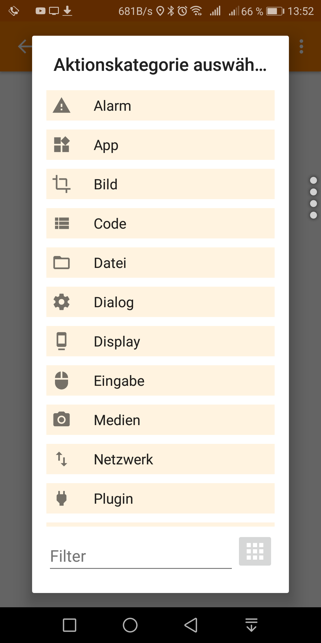

dann wieder aufr "+" und erhalten folgende Übersicht. Hier wählen wir in diesem Fall "Plugin" Wenn man genau weiß was man will kann man unten bei "Filter" auch den Suchbegriff eingeben. Nach dem Wartebefehl, um eine Verzögerung einzubauen, such ich mich z.B. jedes Mal dumm und dämlich. Unten einfach "warte" eintippen
