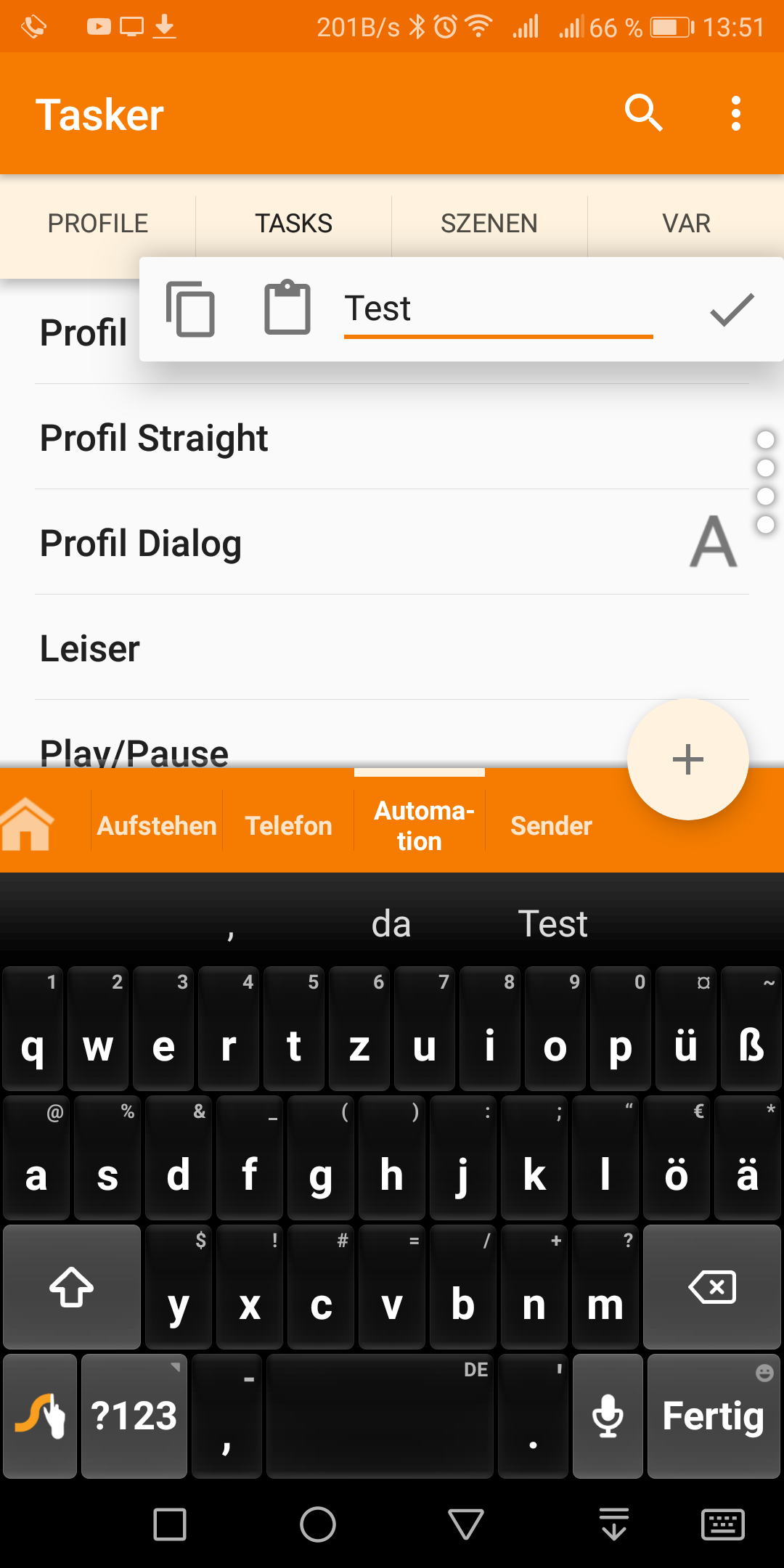

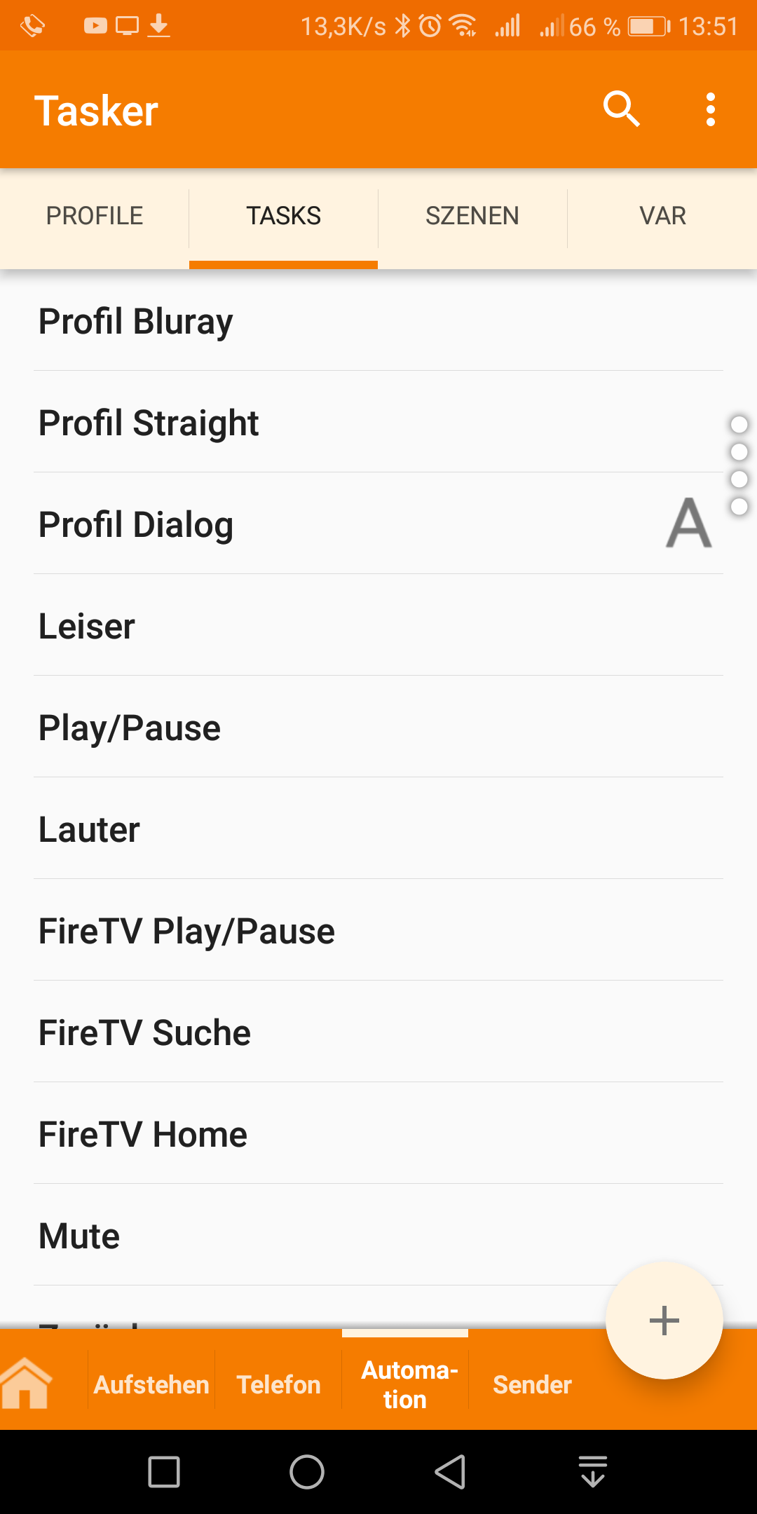

Als erstes gehen wir oben auf "Tasks" was unsere Aktionen sind die ausgelöst werden sollen (die unteren Reiter ignorieren wir erst einmal, die kann man individuell anpassen und so etwas Ordnung schaffen)
Hier klicken wir jetzt auf "+"
und vergeben einen Namen

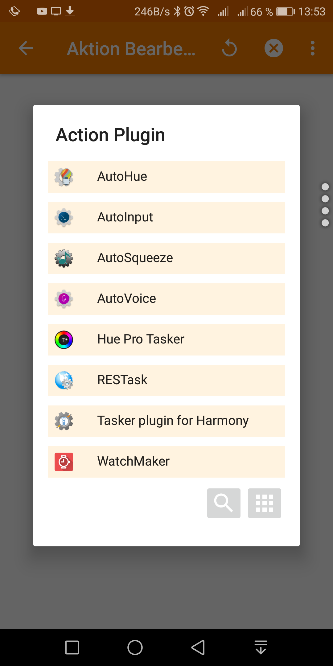

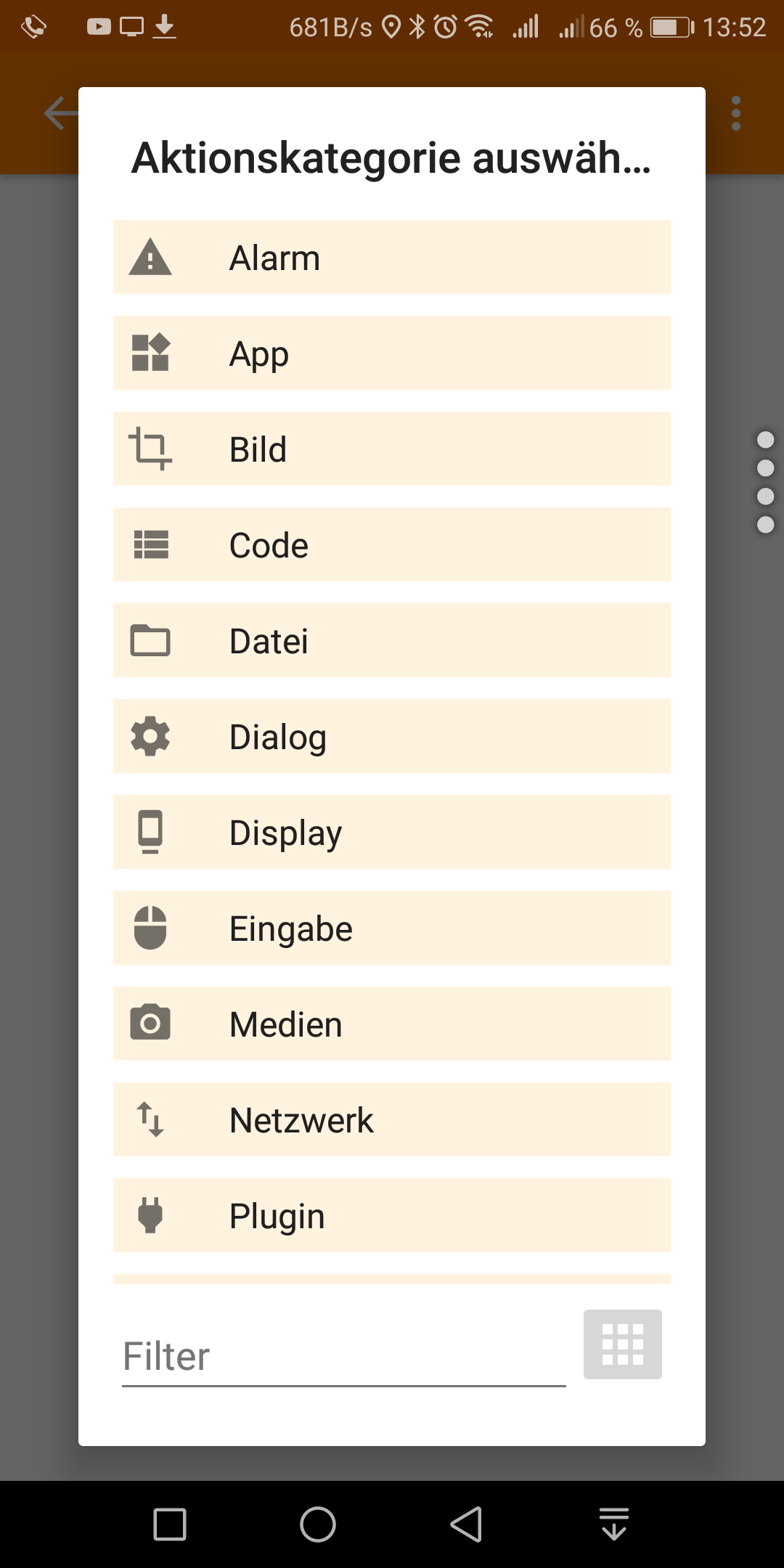

dann wieder aufr "+" und erhalten folgende Übersicht. Hier wählen wir in diesem Fall "Plugin" Wenn man genau weiß was man will kann man unten bei "Filter" auch den Suchbegriff eingeben. Nach dem Wartebefehl, um eine Verzögerung einzubauen, such ich mich z.B. jedes Mal dumm und dämlich. Unten einfach "warte" eintippen

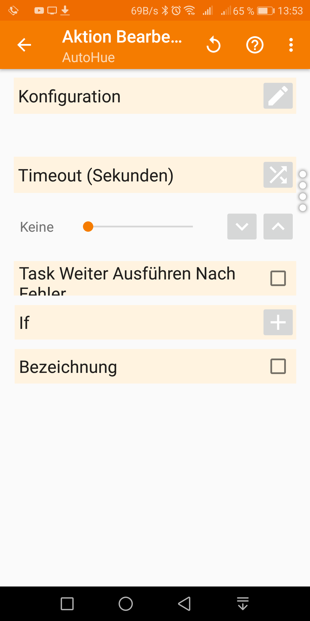

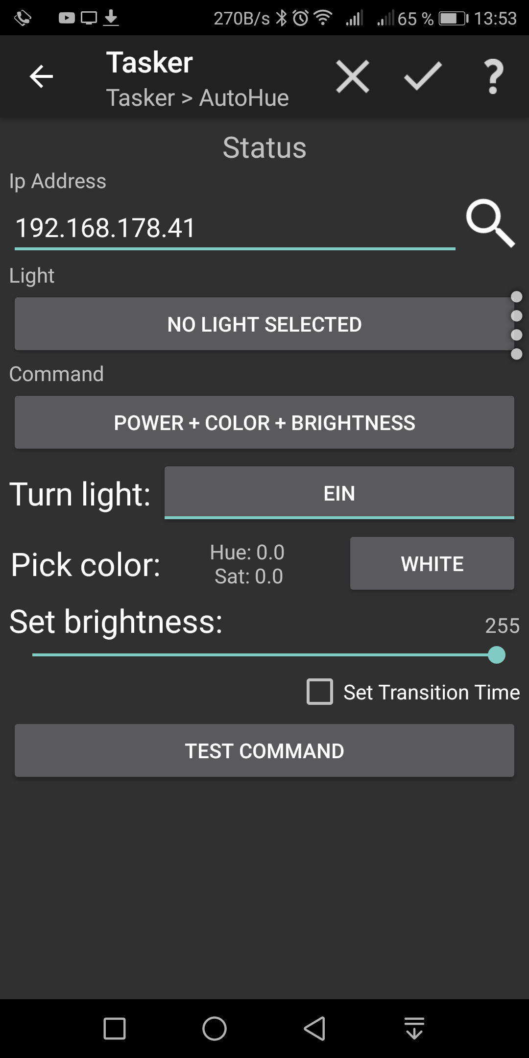

ich nutze am liebsten "Autohue". Hue Pro habe ich mal probiert. Lief aber nie zuverlässig wenn die App nicht im Hintergrund auf dem Handy lief

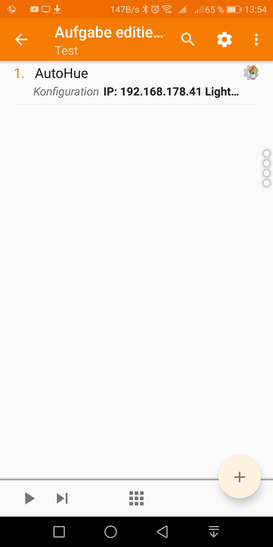

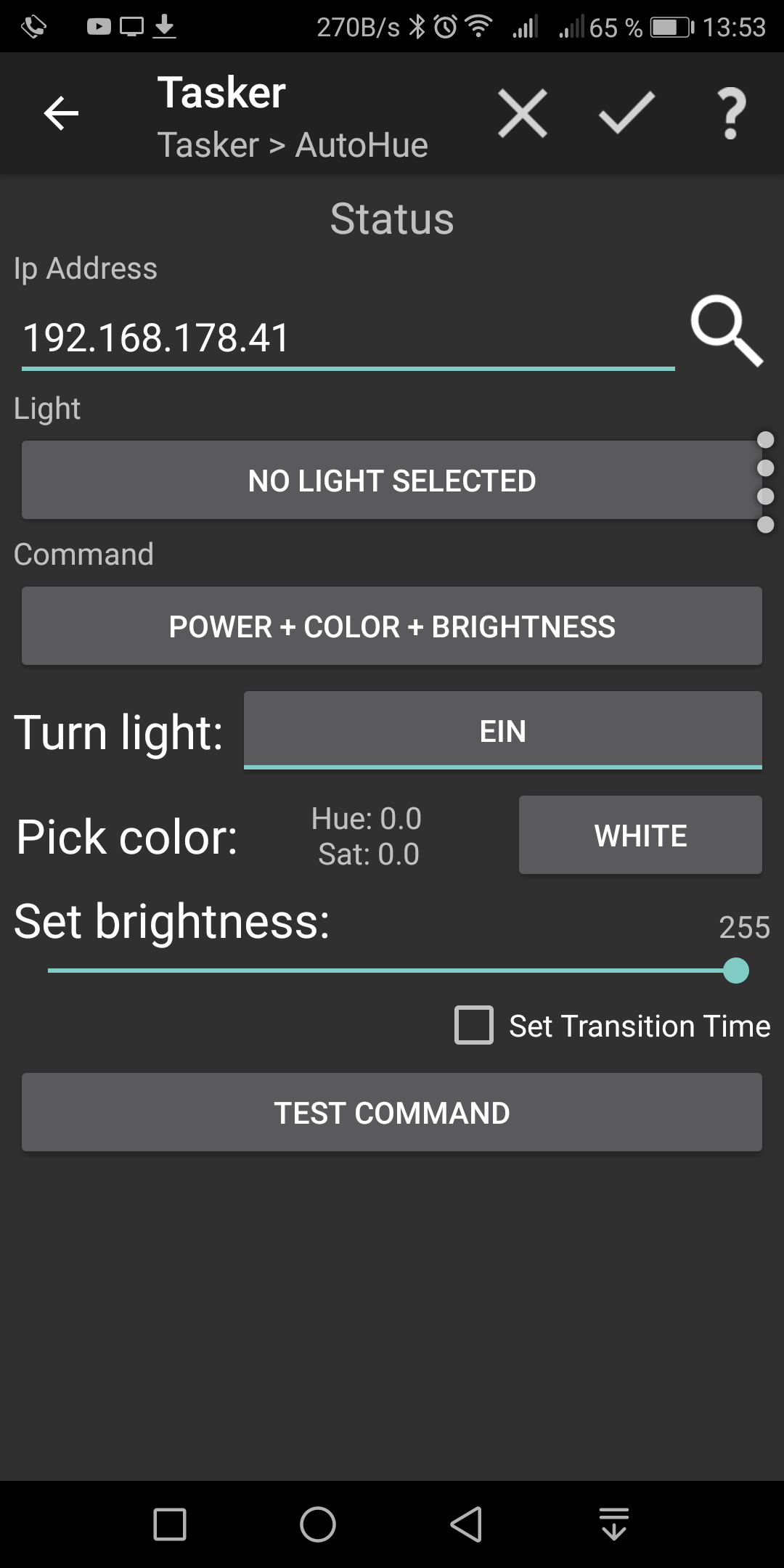

Dann klicken wir auf den Stift rechts von Konfiguration
und können die Lampe auswählen und was damit passieren soll
hier kann man dann auf "Play" unten links klicken und überprüfen ob der Task funktioniert

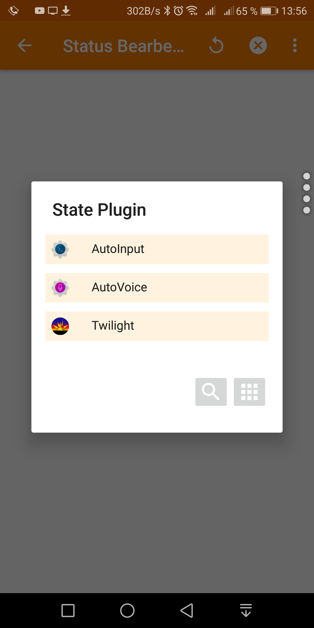

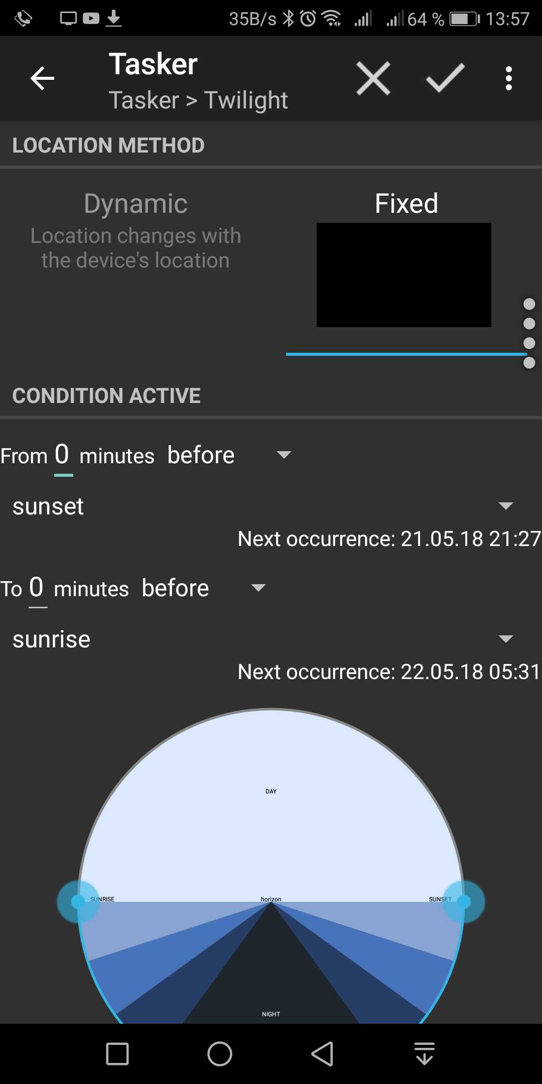

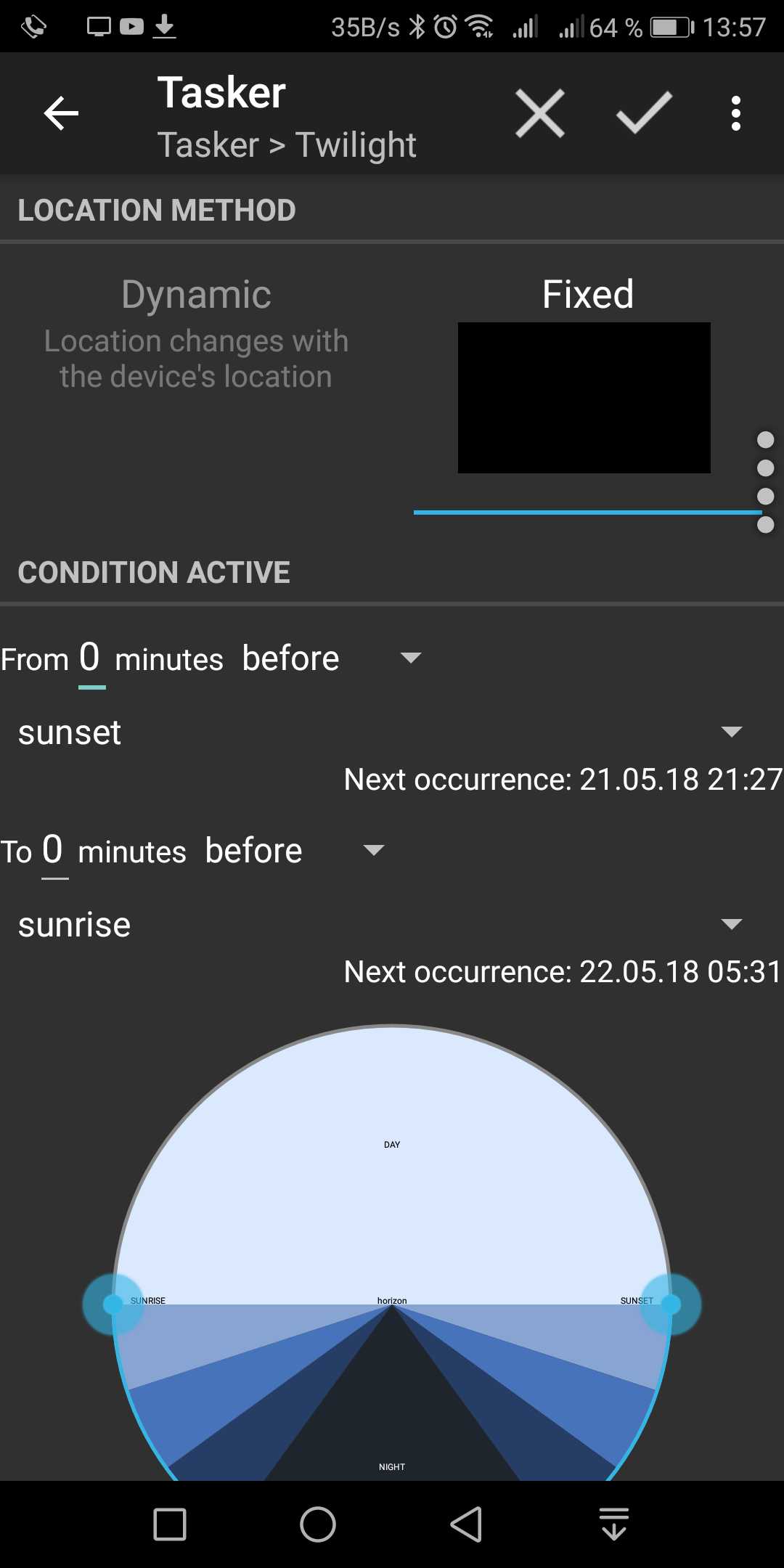

Als Nächstes wechseln wir auf den Reiter "Profile" und klicken wieder aufs "+" und wählen "Twilight" aus (dies ist ein separat zu installierendes, und ich glaub auch extra zu bezahlendes, Plugin) Dann wieder auf den Stift bei "Konfiguration klicken
Hier als Beispiel mal eine simple Einschaltung bei Sonnenuntergang und Abschaltung bei Sonnenaufgang. Wie zu sehen kann man auch einen Vor- und Nachlauf einstellen
wenn man dann zweimal über den Pfeil oben links zurück geht (einen Button zum speichern gibts verwirrenderweise nicht, aber es wird alles autom gespeichert) erhält man dann eine Auswahlbox um einen Task zu verknüpfen

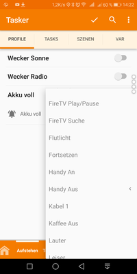

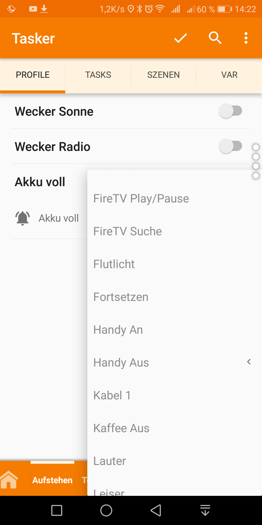

anschließend erhält man, wenn man länger auf den "Auslöser" drückt, ein Dropdownmenü woe man dann weitere Auslöser hinzufügen kann. Ich hab da z.B. mein WLAN eingetragen, und das Klingeln des Handyweckers.
Ausgelöst wird dann wenn alle 3 Bedingungen erfüllt ist. Es muss Dunkel sein, ich muss Zuhause sein (in meinem WLAN) und der Wecker klingelt.
