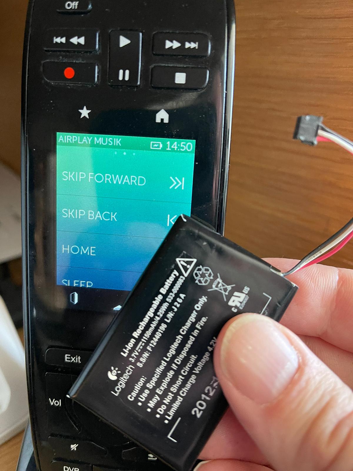

Söderle, Akku ist angekommen, ausgetauscht und der Patient erfreut sich, scheinst, bester Gesundheit.
Mittlerweile vollständig geladen, weiteres werden die nächsten Tage zeigen.
Zum Einbau: war doch etwas fummeliger als gedacht.
Wie in den Anleitungen beschrieben, muss man vorsichtig mit den Plastiknasen sein. Und natürlich den Kabeln.
Was aus der ifixit Anleitung nicht so richtig hervor geht und wo man echt aufpassen muss, ist diese kleine Platine, auf der der USB Port sitzt:
Die ist fest! Und man muss den Kunststoffkäfig des Akkus vorsichtig darunter heraus entfernen. Achtet auf die kleinen Nasen auf dem Käfig, damit ist die verankert. Wenn man die gelöst hat, muss man den Käfig vorsichtig heraus drehen, da auf der rechten Seite noch ein Stift vom Käfig tiefer runter geht.
Zum lösen des geklebten Akkus aus dem Käfig: ich hab es mit einer Plastikkarte (Kreditkarte) ziemlich flott und einfach hinbekommen. Möglichst vollflächig und vorsichtig hebeln.
Der Kleber ist nicht so schlimm, ein bisschen wie doppelseitiges Klebeband, lässt sich auch wiederverwenden. Da hab ich schon Schlimmeres erlebt.

Nein, einen kleinen Kreuzschraubendreher. Und dann irgendwas zum schonenden und flächigen hebeln, am besten aus Kunststoff. Sonst machst dir schnell Macken ins Gehäuse. Falls du Gitarrist bist, sollte es zB ein stärkeres Plektron tun. 😉

Hallo zusammen und vielen Dank für Eure tollen Tipps und Beiträge! Seit längerer Zeit schon hat sich meine Ultimate One so gut wie verabschiedet, mehr als 30-50 Klicks waren mit einer Aufladung kaum noch möglich. Insbesondere beim Skippen war es geradezu ein Glücksspiel… hab es dann mal versucht, den gewohnten Komfort mit einer SofaBatton U2 herzustellen. Und bin krachend gescheitert, das Ding ist extrem unlogisch. Durch Eure Beiträge ermutigt habe ich, trotz eher geringer handwerklicher Fähigkeiten, mal für 10,90 EUR den Akku inkl. Stecker in der Bucht bestellt https://www.ebay.de/itm/151649518940?mk ... media=COPY. Nach 2 Tagen ging es dann los, alles oder nichts (was ja eh schon Status war, im Prinzip). Das benötigte Werkzeug befand sich in meinem Werkzeugkoffer, Eure Berichte und die Fixit Anleitung auf dem Tablet bereitgestellt… und was soll ich sagen, auch als echter Laie war die Operation nach 10 Minuten beendet, alles passte- und nun liegt die Gute seit 3 Tagen unter Beobachtung auf dem Wohnzimmertisch und hat die ladestation seit der ersten Ladung nicht mehr gesehen. Wie am ersten Tag. Ich bin extrem begeistert! Nochmals danke!!!
