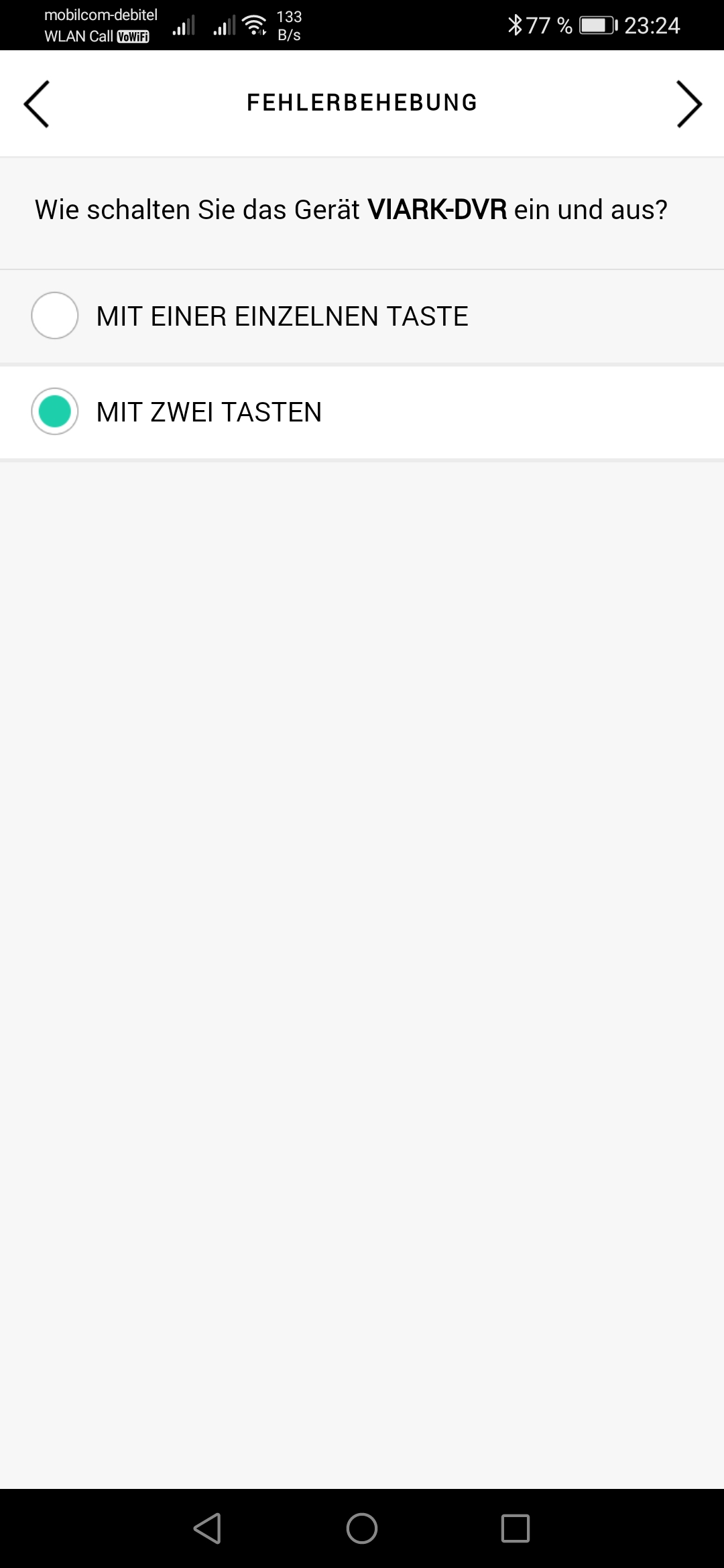

Das Problem ist aus meiner Sicht, daß ich den "OK" Befehl nur vor dem Aus Befehl platzieren kann (siehe Foto). Was mache ich falsch?

Drück mal mit dem Daumen auf die acht Punkte links, lass ihn drauf und zieh den Befehl nach unten.

Wird wohl wenig bringen oder hat sich da was geändert?
Am Anfang einer Aktion kommen die Power ON Befehle immer als erstes und am Ende einer Aktion kommen doch die Power Off Befehle immer als letztes. Unabhängig wo das nun hin geschoben werden kann, was im übrigen so auch nur in der App geht, an der Desktop Version von myHarmony kann nichts unter die Power Off Befehle geschoben werden und auch nichts über die Power On Befehle.
Eher müsste er in die Betriebseinstellung des Gerätes gehen und dort sagen "immer an lassen". Anschließend muss er dann bei der Aktion die Endsequenz bearbeiten und hier einen "Power Off" manuell einfügen sowie das "Ok".

Re: Ausschalten bestätigen
Verfasst: 30. Mai 2020 16:07
von decnet
Hallo m4d-maNu,
genau so ist es. Die Befehle kann ich nur vor "Power Off" eingeben und dass macht keinen Sinn. Im Moment lasse ich die Box an und nach dem Einschalten lösche ich das Ausschaltfenster mit "Back".
Eine Lösung die mich nicht zufrieden stellt. Ein anderes Ausschalten als mit Fenster lässt sich leider in der Box nicht einstellen.
