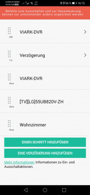

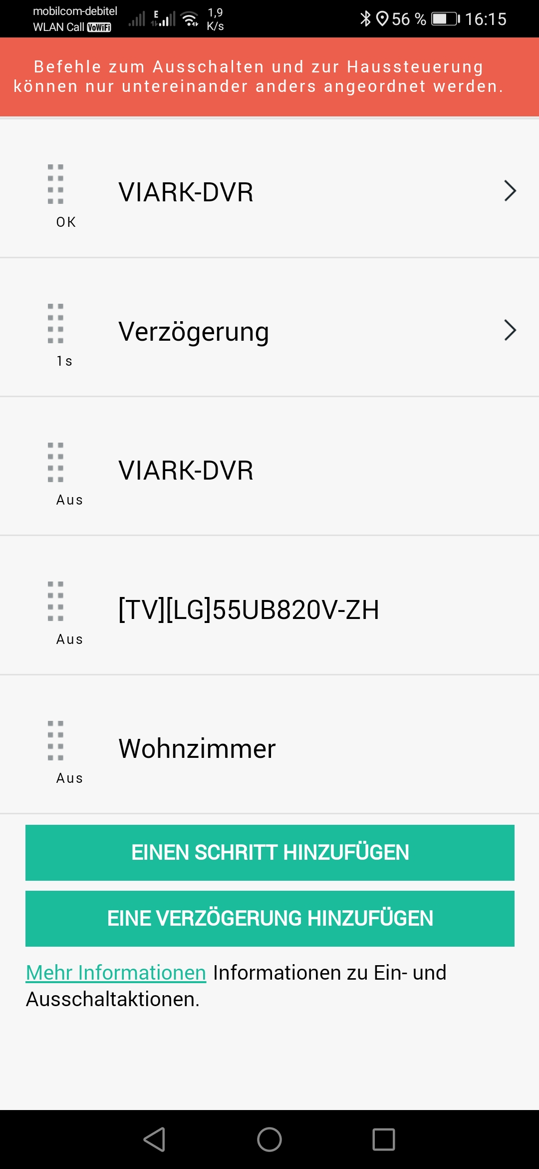

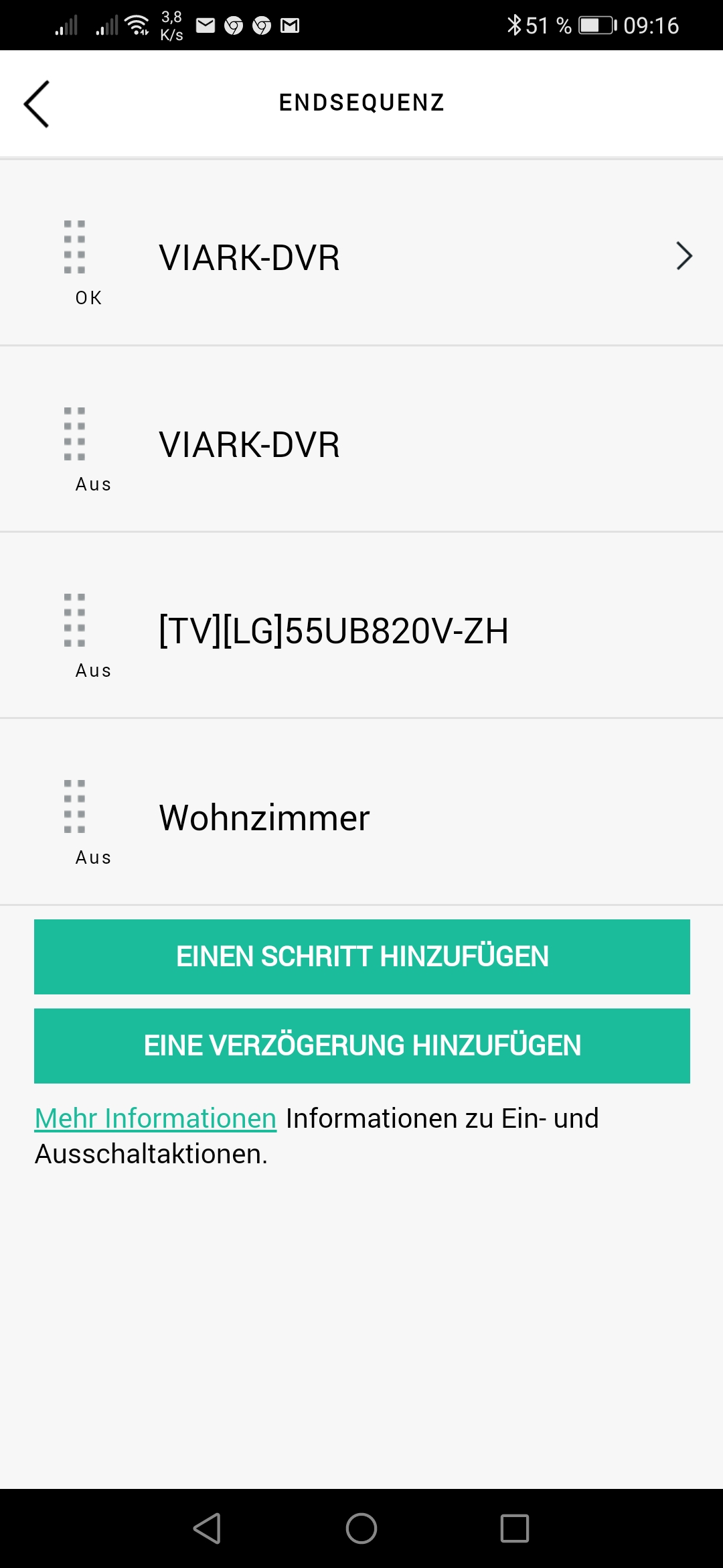

Das Problem ist aus meiner Sicht, daß ich den "OK" Befehl nur vor dem Aus Befehl platzieren kann (siehe Foto). Was mache ich falsch?

Drück mal mit dem Daumen auf die acht Punkte links, lass ihn drauf und zieh den Befehl nach unten.

Wird wohl wenig bringen oder hat sich da was geändert?
Am Anfang einer Aktion kommen die Power ON Befehle immer als erstes und am Ende einer Aktion kommen doch die Power Off Befehle immer als letztes. Unabhängig wo das nun hin geschoben werden kann, was im übrigen so auch nur in der App geht, an der Desktop Version von myHarmony kann nichts unter die Power Off Befehle geschoben werden und auch nichts über die Power On Befehle.
Eher müsste er in die Betriebseinstellung des Gerätes gehen und dort sagen "immer an lassen". Anschließend muss er dann bei der Aktion die Endsequenz bearbeiten und hier einen "Power Off" manuell einfügen sowie das "Ok".

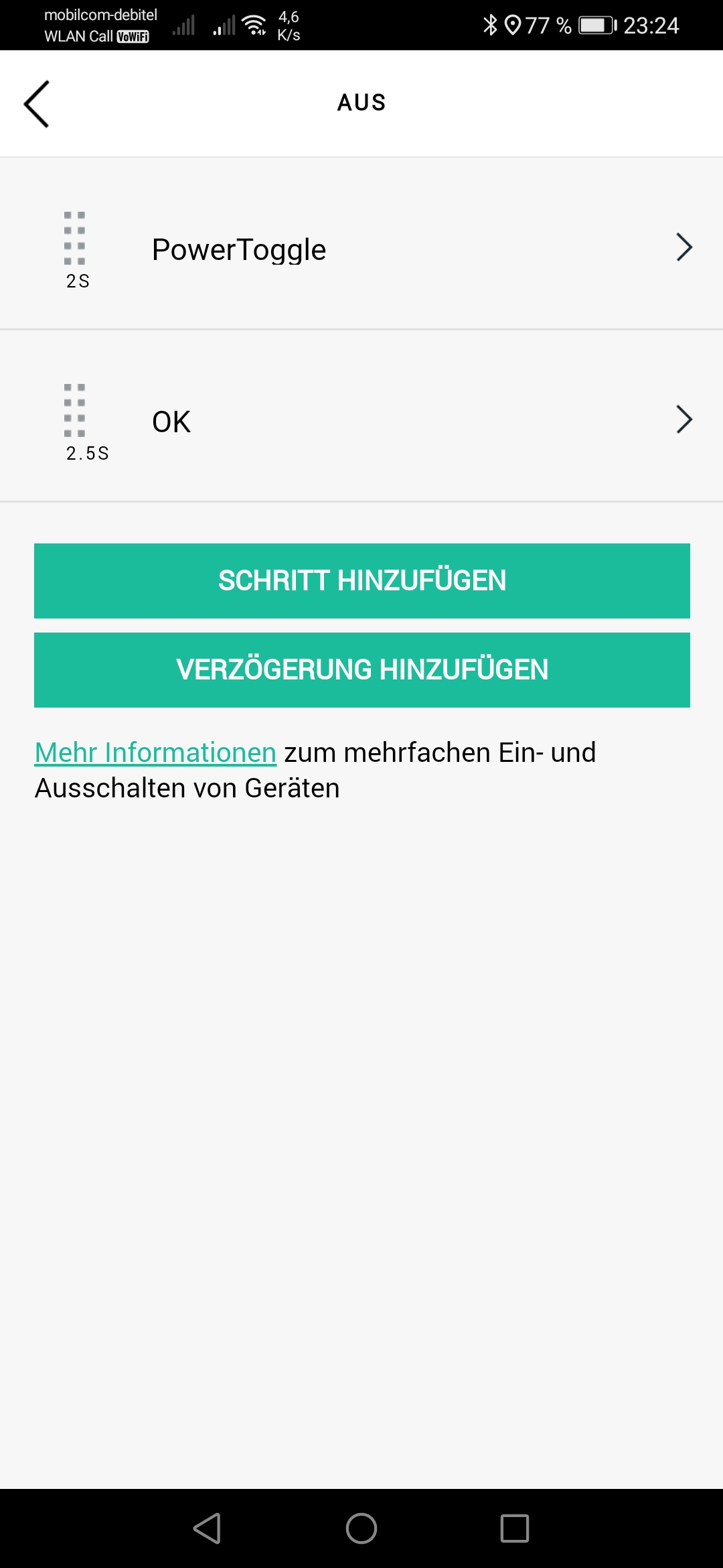

decnet hat geschrieben: 28. Mai 2020 23:23 wenn ich meinen Android-Sat-Receiver ausschalte, kommt immer ein Menü, dass ich mit o. K. quittieren muss. Wie kann man das realisieren?
Geh in die Betriebs-Einstellungen und dort in den Bereich "Ausschalten" (sofern vorhanden).
Dort siehst Du den Power-Befehl (PowerOFF oder PowerToggle).
Dahinter hängst Du eine kurze Verzögerung (1 Sekunde sollte reichen).
Hinter die Verzögerung hängst Du den Befehl OK.
Am Ende siehtr das dann so aus:
Power-Befehl
Verzögerung 1 Sek
OK-Befehl
Speichern, Synchronisieren und testen.
Jetzt wird bei jedem Ausschalten des Receivers nach 1 Sekunde der OK-Befehl gesendet, ohne das Du was tun musst.
Evtl. ist die 1-Sekunde-Verzögerung zu lang. Das musst Du aber austesten.

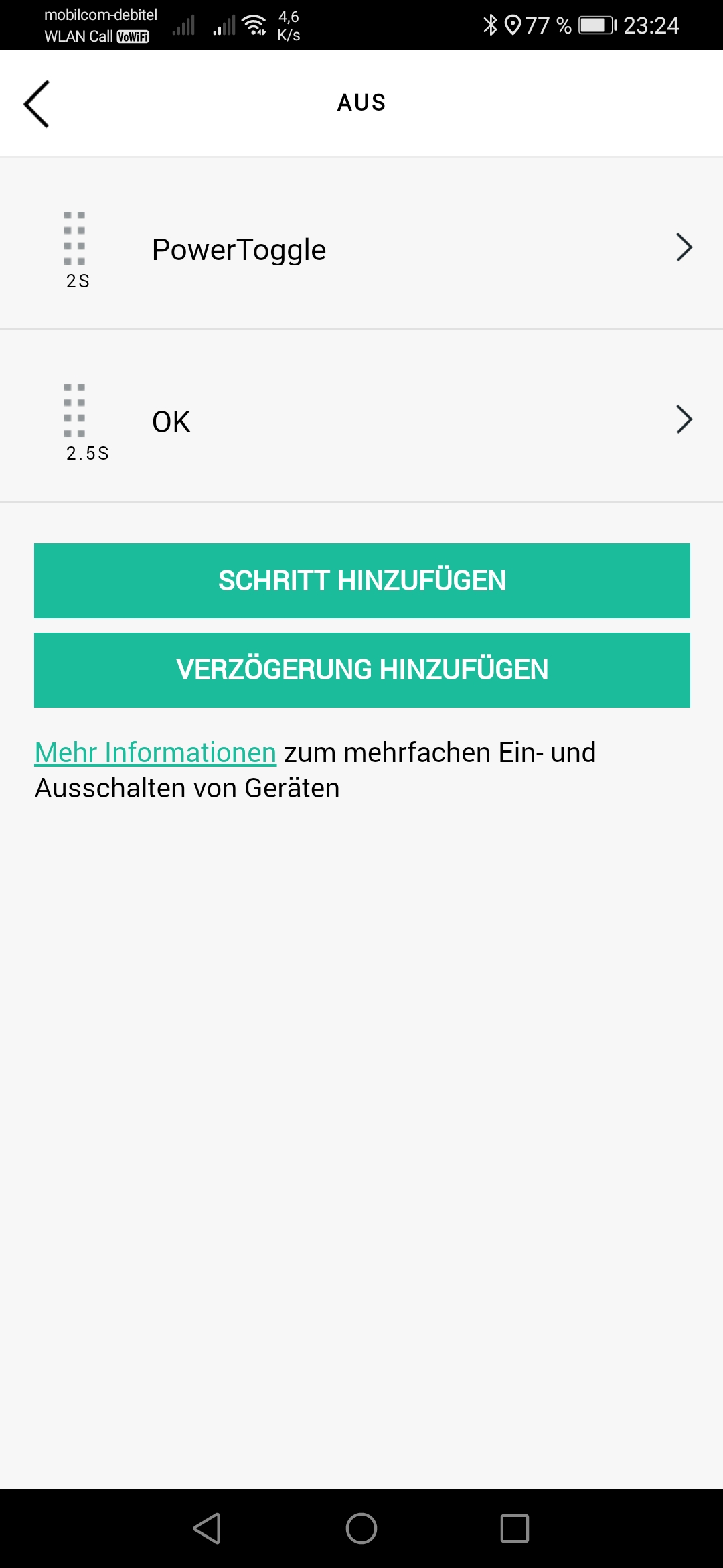

Habe jetzt folgendes eingegeben
Leider ohne Erfolg.
