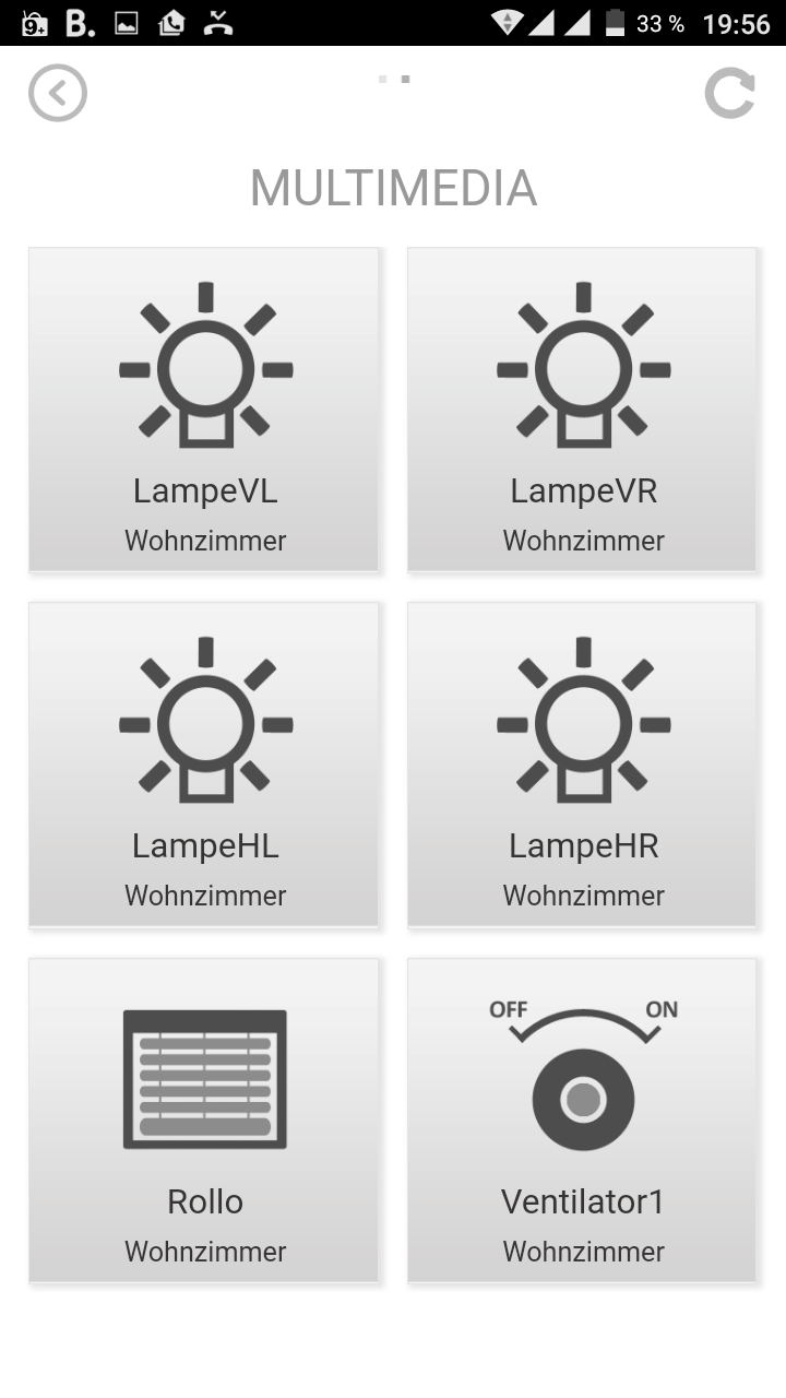

Gesten bin ich nur soweit gekommen, einen Raum und testweise 2 Funksteckdosen anzulernen
Die Windows Software scheint dazu aber nicht zu funktionieren, damit kann man nur die ersta Anmeldung am WLAN ausführen.
Ich habe die Smartphone App IQONTROL verwendet.

Cpt.Hardy hat geschrieben: 14. Januar 2021 15:15 Gesten bin ich nur soweit gekommen, einen Raum und testweise 2 Funksteckdosen anzulernen
Dann fehlt ja nur noch der Task, der dann z.B. diese Funksteckdosen schaltet, mit einem IR Befehl der Harmony Remote als Auslöser.

Meine Geräte sind inzwischen eingerichtet.
Ein erster Task wäre jetzt zB. Rollo hoch (nur diesen einzigen Befehl) mit einem Knopf auf der H650 zu "koppeln"
