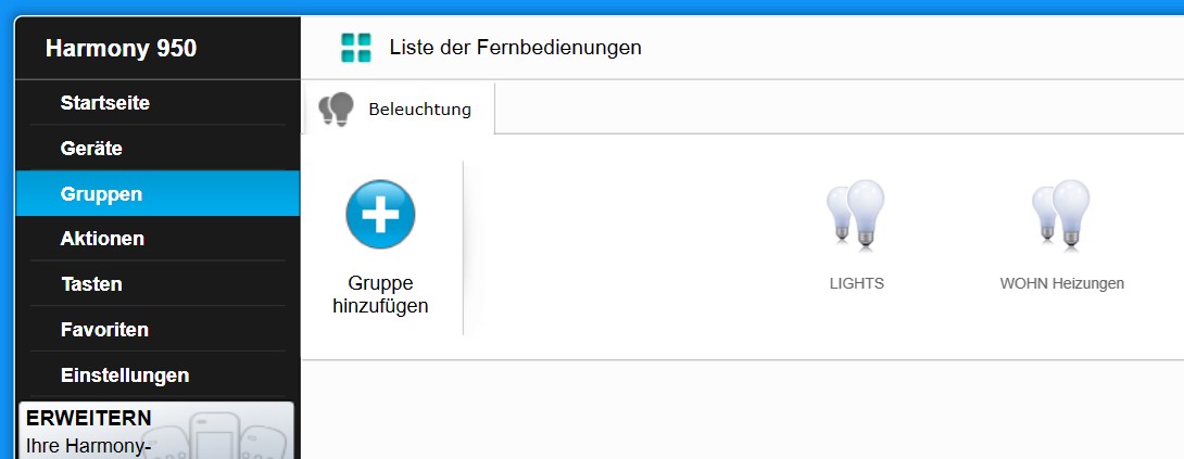

Re: Elite + Hue Hub: Zone oder 2 Lampen steuern per programmierter Taste
Verfasst: 18. Januar 2022 20:38
von nickcroft
Unter myHarmony gibt es unter GRUPPEN den Reiter "Beleuchtung" (wenn HUE eingebunden) mit einem Eingrag "LIGHTS". Hier kann man eine "Gruppe hinzufügen" und einzelne HUE-Leuchten hinzuzufügen. Verbindung der Harmony via USB ist hierfür notwendig.
Danach unter TASTEN die neu angelegte Gruppe nach Wunsch einem der unteren Harmony-Haussteuerungs-Tasten zuordnen.
Unter der (iOS-)App wird die ausgewählte Taste jedoch als „nicht belegt“ angezeigt. :| (meine bisher erste festgestellte „Ungleichheit“ zwischen App und Web)
