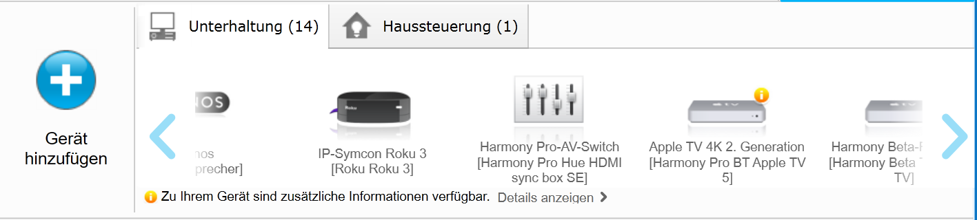

Du besitzt bereits eine passende Fernbedienung in Form einer Logitech Harmony. Wenn Du also keine Rückmeldung von der Hue Play HDMI Sync Box benötigst, weil Du diese auswerten willst, brauchst Du Dir auch nichts extra anschaffen.
Du musst lediglich das Gerät in der Harmony Software hinzufügen und zu Deiner Harmony Aktion ergänzen, das ist alles. Dann im Anschluss die Harmony Aktion wie gewohnt konfigurieren.
So ist das Gerät bei mir eingebunden (siehe Mitte)
hue sync harmony.png (66.21 KiB) 18361 mal betrachtet
