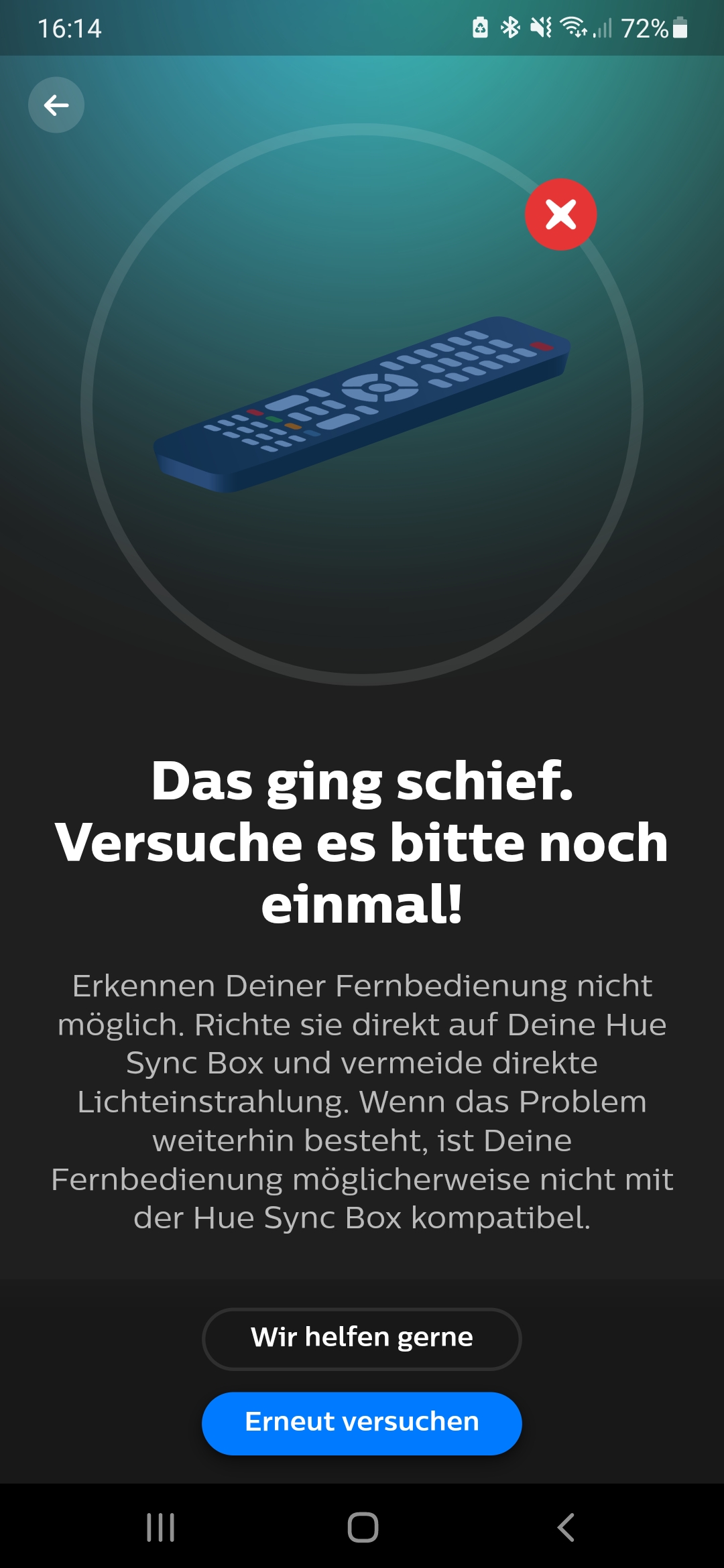

Also wenn ich die Hue Sync App richtig deute, suche ich in der App den Befehl aus, den ich programmieren möchte. Als Beispiel "Einschalten". Nun soll ich mir irgendeine IR Fernbedienung nehmen. "Drücke und halte die Taste, die Du programmieren möchtest".
Egal welche FB ich nehme, da komme ich nicht weiter. und heute lese ich in der App den Hinweis mit der FB.
Hier ein Screenshot:

Kann es sein das der Befehl der FB an meinen Hub geht, welcher wiederum den Befehl an die Sync Box senden will, welche jedoch durch ein Regalbrett und ca. 20cm Entfernung das Signal nicht empfangen kann??
Das werde ich noch checken

wolyvo hat geschrieben: 7. März 2022 16:40 Kann es sein das der Befehl der FB an meinen Hub geht, welcher wiederum den Befehl an die Sync Box senden will, welche jedoch durch ein Regalbrett und ca. 20cm Entfernung das Signal nicht empfangen kann?
Ja das kann sein und hängt davon ab wie es konfiguriert ist. In der Regel sendet der Harmonny Hub die IR Befehle. Daher musst Du den Harmony Hub logischerweise auch so aufstellen, dass dieser die Geräte erreichen kann bzw. eine IR Verlängerung an dem Harmony Hub anschließen.

Ich kann da keinen Unterschied zwischen HDMI 1 und HDMI 2 usw. erkennen.
Probiere es doch einfach bei Dir in Deinem Setup aus, da wirst Du doch sehen ob Du auch auf HDMI 1 4K bekommst.
barbara-luise
Beiträge: 25
Registriert: 31. März 2019 21:53
Re: Philips Hue Snc Befehle programmieren und übertragen
Beitrag von barbara-luise »
Ich habe meinen Apple TV 4K bislang an den HDMI 1 Eingang der Sync Box angeschlossen. Das funktionierte auch. Heute bin ich allerdings in der App für die Syncbox unter "erweiterte Einstellungen für die Synchronisierung" auf folgenden Hinweis gestoßen:
"Achte darauf, dass dein HDMI – Gerät mit einem HDMI – Qualitäts Kabel an den HDMI – Port 2 oder Port 4 deiner Philips hue sync box angeschlossen ist."
Die Rückmeldung der Hotline scheint also richtig zu sein. Ich habe deshalb meinen Apple TV 4K nun an den HDMI-Port in 2 der sync Box angeschlossen.
mich würden aber weiterhin die Gründe interessieren. Sind die HDMI Port 1 und 3 der sync Box keine vollwertigen Ports?
Beiträge: 1513
barbara-luise hat geschrieben: 16. Januar 2023 19:46 Ich habe meinen Apple TV 4K bislang an den HDMI 1 Eingang der Sync Box angeschlossen. Das funktionierte auch.
Wenn es so weit funktioniert, warum willst Du dann etwas ändern?
barbara-luise hat geschrieben: 16. Januar 2023 19:46 Heute bin ich allerdings in der App für die Syncbox unter "erweiterte Einstellungen für die Synchronisierung" auf folgenden Hinweis gestoßen:
Das bezieht sich meiner persönlichen Meinung nach nur auf Erweiterte Kompatibilität mit Dolby Vision. Das solltest Du aber lediglich dann aktivieren wenn Du Probleme bei Dolby Vision hast.
barbara-luise hat geschrieben: 16. Januar 2023 19:46 Ich habe deshalb meinen Apple TV 4K nun an den HDMI-Port in 2 der sync Box angeschlossen.
Nochmals, warum änderst Du das, wenn Du oben schreibst das doch an HDMI 1 alles anscheinend funktioniert und Du die gewünschte Auflösung erhältst?
barbara-luise hat geschrieben: 16. Januar 2023 19:46 mich würden aber weiterhin die Gründe interessieren. Sind die HDMI Port 1 und 3 der sync Box keine vollwertigen Ports?
Nun wahrscheinlich gilt die optionale Einstellung Erweiterte Kompatibilität mit Dolby Vision nur für HDMI 2 und HDMI 4.
Das die anderen Ports nicht auch normal 4k liefern wäre mir neu bzw. Du hast ja anscheinend selber festgestellt das Du ebenfalls an HDMI 1 ein 4K Signal erhält. Hast Du Dir denn die Auflösung, die der HDMI 1 Ausgang liefert bei Dir mal konkret angeschaut?
barbara-luise
Beiträge: 25
Ich gehe auch davon aus, dass die Quelle nur dann an HDMI 2 oder 4 angeschlossen werden muss, wenn es Probleme mit Dolby Vision gibt. denn der Hinweis steht in der App unter dem Regler für die erweiterte Kompatibilität mit in Dolby Vision. Ich habe meinen Receiver jetzt an HDMI 2 angeschlossen, verspreche mir davon aber eigentlich keine Vorteile. Die Ausgabe war auch an HDMI 1 korrekt
Dafür habe ich das Problem, dass sich die Syncbox eigenständig ein – und ausschaltet. Das passiert mehrmals am Tag und ist an der LED an der Vorderseite erkennbar. Diese wechselt Von Rot auf orange und nach einiger Zeit wieder auf Rot zurück. Auch in der App wird mir in diesem Fall angezeigt, dass die Box aktiv ist.
Leider habe ich bislang nicht den Grund dafür herausgefunden.
Hast du eventuell eine Idee?
