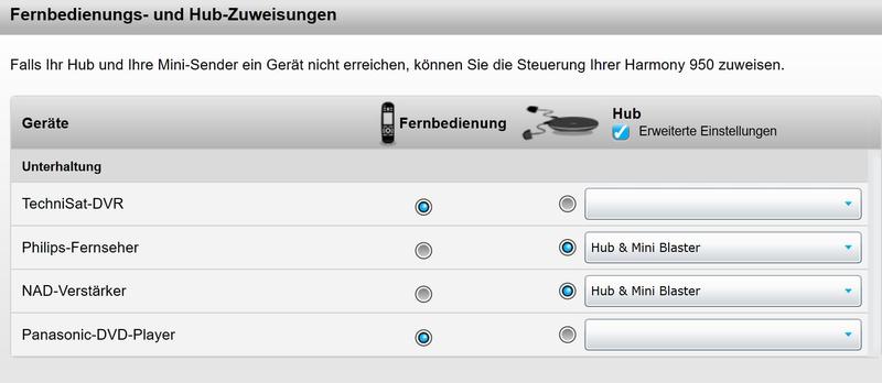

Harmony Panasonic.png (41.75 KiB) 7571 mal betrachtet
So richtig was auffälliges kann ich also auf den ersten Blick nicht in der Harmony Software entdecken, warum es bei mir einwandfrei funktioniert. Wenn Du wills,t kann ich aber auf dem Gerät noch selber was nachschauen, wie Firmware oder so, wenn Du mir sagst, was Dich persönlich interessiert.
Irgendwas muss ja den Unterschied ausmachen, dass der UHD Blue-ray Player ist schließlich das gleiche Modell in Kombination mit dem Harmony Hub.
Eventuell hat ja noch jemand anderes eine Idee wo ich suchen soll, was bei mir anders sein könnte, als bei Dir.

Erledigt - der "Fehler" ist behoben.
Danke an alle Antwortenden. Letztendlich war das Zauberwort "Hub". Über diesen wurde auch der Panasonic gesteuert, was ja nicht funktionierte. In den erweiterten Einstellungen habe ich den Panasonic wieder der Fernbedienung zugefügt, nun funktioniert alles einwandfrei.
