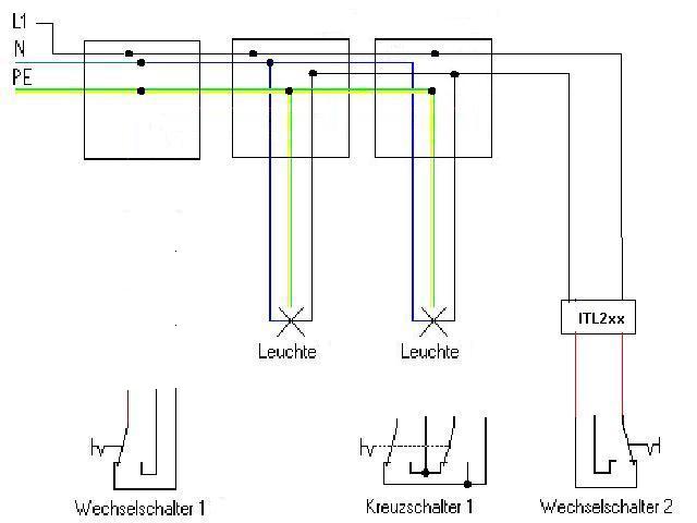

Meine Schalung zu Hause ist wie auf dem Bild unten,
nur dass zwei Lampen parallel geschalten sind.
Wie wäre dies mit jetzigen Mitteln zu bewerkstelligen?

Hi, dann müsste es m.E. so aussehen:

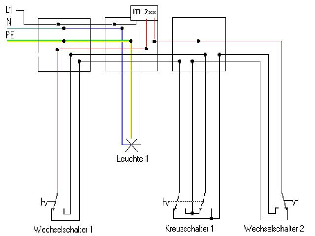

Wenn man beachtet, dass ich ja eigentlich zum "normalen" Betätigen nur den
Wechselschalter an der Tür benötige,
wäre doch folgendes möglich:
:arrow: Den Wechselschalter den ich nicht benötige überbrücken.
:arrow: Damit den Kreuzschalter, den ich auch nicht benutze, ebenso überbrücken.
:arrow: Und an dem Wechselschalter an der Tür einen normalen Schalter verbauen mit einem ITS-210 darunter.
Somit müßte ich doch das Licht "normal" an der Tür schalten können und per Funk?
Also so ungefähr:
Re: Fragen zu einem Automatisierungsproblem
Verfasst: 18. Dezember 2008 22:44
von Axel Parkop
Klar.
Kannst natürlich auch direkt in den Verteilerdosen durchschleifen
