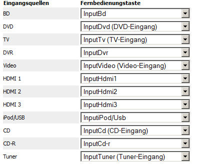

Zuweisung der Befehle zu den Eingängen (Beispiel bei Methode 2):
An diesem Beispiel ist zu sehen, dass in der Liste der Eingänge (Bild 2) weitaus mehr Eingänge stehen (z.B. HDMI4 - HDMI7), als Befehle vorhanden sind (Bild1).
Existieren besagte Eingänge auch am Gerät nicht, müssen diese aus der Liste (Bild 2) gelöscht werden (Eingang anklicken --> Löschen anklicken).

Methode 2:
Die Aufforderung "Wählen Sie die Tasten der Fernbedienung, mit denen Sie die einzelnen Eingänge auswählen." spricht eigentlich für sich selbst.
Neben jedem einzelnen Eingang wählen wir den Befehl aus, der diesen Eingang direkt aktiviert.
Achtung: Manchmal tauchen in der Befehls-Liste auch diese Einträge auf: "SetInputType Input...". Diese verwenden wir jedoch nicht, da sie "hinter den Kulissen" Dinge machen können, die wir nicht vorhersehen können. Also auf jeden Fall nur Befehle auswählen, die mit "INput" beginnen.
Sind alle Eingänge mit einem Befehl versehen klicken wir auf "Weiter".
Als letzter Schritt erfolgt die "Schnellprüfung" der Aktionen (sofern überhaupt schon Aktionen vorhanden sind), die diesen TV beinhalten.
