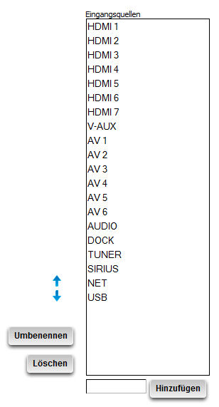

Liste der Eingänge (Beispiel):

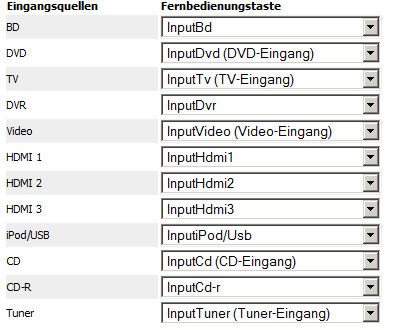

Zuweisung der Befehle zu den Eingängen (Beispiel bei Methode 2):
An diesem Beispiel ist zu sehen, dass in der Liste der Eingänge (Bild 2) weitaus mehr Eingänge stehen (z.B. HDMI4 - HDMI7), als Befehle vorhanden sind (Bild1).
Existieren besagte Eingänge auch am Gerät nicht, müssen diese aus der Liste (Bild 2) gelöscht werden (Eingang anklicken --> Löschen anklicken).

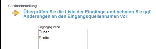

Da es -speziell bei SAT-Receivern- immer wieder zu Missverständnissen bei der Eingangs-Wahl kommt (Stichwort: Umschalten auf Radio-Betrieb funktioniert nicht), gibt's nun hier eine Beschreibung mit Bildern:
Da die meisten SAT-Receiver "nur" zwischen TV-Betrieb (hier: Tuner) und Radio-Betrieb (hier: Radio) umschalten können und hierfür auch nur ein Befehl vorhanden ist (Beispiel: TV/Radio) wird die Methode 1 gewählt:

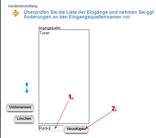

Im Folge-Bild sehen wir, dass Nur der Eingang "Tuner" (TV-Betrieb) vorhanden ist. Der Eingang "Radio" (Radio-Betrieb) muss also angelegt werden.
Hier zu tippen wir "Radio" in das Eingabe-Feld (Pkt.1) und danach dann auf "Hinzufügen" (Pkt. 2):
Nun sieht die Liste der Eingänge so aus:
Als nächstes fragt uns die Software, ob das Gerät nicht angeschlossene Eingänge überspringt.
Dies beantworten wir mit "Nein":

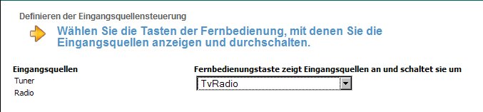

Danach werden wir nach dem Umschalt-Befehl gefragt. In den meisten Fällen heisst der Befehl so wie im Bild gezeigt. Schaut aber sicherheitshalber nach, ob der Befehl bei eurem Gerät evtl. anders heisst.

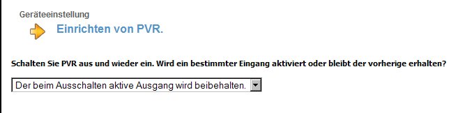

Als Letztes werden wir gefragt, ob der gewählte Eingang beim Aus- und wieder Einschalten bestehen bleibt. Dies ist in den meisten Fällen der Fall.
Nun noch auf "Fertig" klicken und der SAT-Receiver ist auch für SAT-Radio mit der Harmony Einsatzbereit.

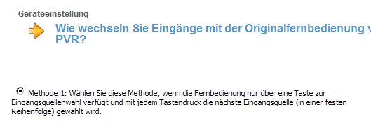

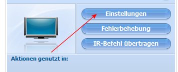

Wir gehen innerhalb der Software also auf "Geräte", klicken bei dem TV auf "Einstellungen" und wählen danach "Eingänge anpassen" aus und klicken auf "Weiter".
Im Folge-Bild wählen wir die entsprechende Methode aus und klicken auf "Weiter".

Methode 2:
Die Aufforderung "Wählen Sie die Tasten der Fernbedienung, mit denen Sie die einzelnen Eingänge auswählen." spricht eigentlich für sich selbst.
Neben jedem einzelnen Eingang wählen wir den Befehl aus, der diesen Eingang direkt aktiviert.
Achtung: Manchmal tauchen in der Befehls-Liste auch diese Einträge auf: "SetInputType Input...". Diese verwenden wir jedoch nicht, da sie "hinter den Kulissen" Dinge machen können, die wir nicht vorhersehen können. Also auf jeden Fall nur Befehle auswählen, die mit "INput" beginnen.
Sind alle Eingänge mit einem Befehl versehen klicken wir auf "Weiter".
