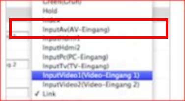

Okay vielleicht habe ich mich etwas umständlich ausgedrückt. Bei der Bezeichnung für weitere Tasten steht z.b. "Eingang AV" der Befehl lautet "InputAV" und so wird es auf der ONE dann dargestellt, als InputAV.
Bild 1

na da ist er doch.
Der Unterschied ist, dass im Setup immer die Originalnamen der auf der H hinterlegten Befehle zu sehen sind. Die kommen vom LT-Server und können ja schlecht in sämtlichen Sprachen der Welt vielfach hinterlegt werden. Wird ein eigener Befehl angelernt, erscheint der auch mit dem Namen auf den er angelernt wurde.
Alles was dann im Display der H zu sehen ist, kann selber benannt werden.
