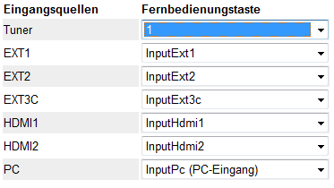

fein, dass es funktioniert. Trotzdem bin ich der Meinung, dass Deine Konfiguration nicht optimal ist:
Aufgrund der von Dir verwendeten Methode 3 zur Eingangsumschaltung werden z.B. für die Umschaltung von TV auf PC 8 Befehle gesendet: 1.: Eingangsmenü öffnen, 2.-7.: Durchwandern des Menüs von Tuner bis PC, 8.: OK. Das Senden dieser 8 Befehle benötigt natürlich entsprechend Zeit. Zeit, die Du warten musst und Zeit, während der die FB auf die Geräte gerichtet werden muss.
Hast Du schon mal Methode 2 versucht? IMHO wird diese Methode nach dem Hinzufügen des Toshiba 32WL66Z auch als vorausgewählte Standard-Methode angeboten. Methode 2 bedeutet, dass ein Eingang durch einen einzigen Befehl direkt ausgewählt wird.
Du schreibst, dass Du auf Deiner Original-FB keine Tasten zur direkten Eingangswahl hast. Das mag sein, das ist bei den meisten TV-Fernbedienungen so. Trotzdem unterstützen fast alle modernen Fernsehgeräte Befehle zur direkten Umschaltung der Eingänge (dies ist jedoch ziemlich sicher nirgendwo im Benutzerhandbuch dokumentiert).
Wähl mal für Deinen Toshiba 32WL66Z Methode 2, Du wirst dadurch auf eine Seite kommen, in der Du die Zuordnung Eingang <-> Umschaltbefehl konfigurieren kannst:
Methode 2 zur Eingangswahl
Zuordung Eingänge - Befehle für den Toshiba 32WL66Z .png (6.3 KiB) 5545 mal betrachtet
Hier (und nur hier) siehst Du auch, dass (zumindest laut Logitech-Datenbank) Dein Fernseher die Direktbefehle unterstützt. Zwei Anmerkungen dazu:
  • Der Befehl für "Tuner" ist nach dem Hinzufügen des 32WL66Z falsch auf "InputPC" vorkonfiguriert, ich würde dort die Zifferntaste "1" nehmen.
  • Die Überschrift "Fernbedienungstaste" in der Tabelle ist irreführend; es müsste richtigerweise "Befehl" heißen. (Befehle werden in weiteren Schritten auf die Geräte- und Aktionstasten der Harmony-FB gelegt.)
Tipp: Leg mal die Umschaltbefehle (und alle anderen Befehle, die Du benötigst) auf Gerätetasten und teste die Befehle, bevor Du mit der Einrichtung von Aktionen beginnst. Sollte es Probleme mit Befehlen geben, dann kannst Du dadurch einen Fehler viel leichter eingrenzen. Aktionen sind zur Fehlersuche weniger geeignet, da sie komplizierter sind (mehrere Geräte beteiligt, Einschaltverzögerung, Befehle werden tw. zustandsabhängig gesendet).
