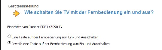

Im nächsten Schritt kommen wir zum grundsätzlichen Ein-/Ausschaltverhalten des Gerätes, also zu dieser Frage:
Danach kommen wir zum detailierten Ein-/Ausschaltverhalten, also zu der Frage: Ein Power-Befehl (Power-Toggle) oder getrennte Power-Befehle (PowerOn und PowerOff).

Wenn die Duration verwendet wird bzw. verwendet werden soll, sollte hier immer auf getrennte Befehle (Jeweils eine Taste auf der Fernbedienung) umgestellt werden, auch wenn nur der Power-Toggle-Befehl vorhanden ist.
Die hat den Vorteil, dass die Duration für das Ein- und Ausschalten unterschiedlich lang eingestellt werden kann (siehe unten).

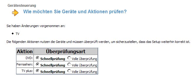

Als letztes werden alle Aktionen überprüft, in denen dieses Gerät enthalten ist:
Nachdem dieser Punkt mit Weiter für alle beteiligten Aktion durchgeführt wurde, befinden wir uns wieder in der Auswahl-Liste der Einstellungen und verlassen diese mit Fertig
