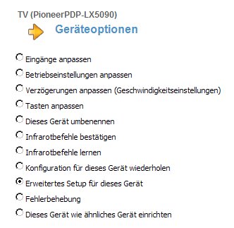

Wir wechseln also von der Aktions-Ansicht direkt in die Geräte-Ansicht.
Bei dem gewünschten Geräte klicken wir nun auf Einstellungen und wählen danach den Punkt Erweitertes Setup für dieses Gerät aus.

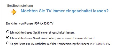

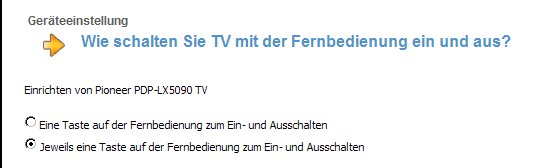

Im nächsten Schritt kommen wir zum grundsätzlichen Ein-/Ausschaltverhalten des Gerätes, also zu dieser Frage:
Danach kommen wir zum detailierten Ein-/Ausschaltverhalten, also zu der Frage: Ein Power-Befehl (Power-Toggle) oder getrennte Power-Befehle (PowerOn und PowerOff).
Hinweis:
Wenn die Duration verwendet wird bzw. verwendet werden soll, sollte hier immer auf getrennte Befehle (Jeweils eine Taste auf der Fernbedienung) umgestellt werden, auch wenn nur der Power-Toggle-Befehl vorhanden ist.
Die hat den Vorteil, dass die Duration für das Ein- und Ausschalten unterschiedlich lang eingestellt werden kann (siehe unten).

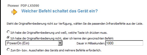

Als nächstes wird nach dem Befehl zum Einschalten gefragt ...

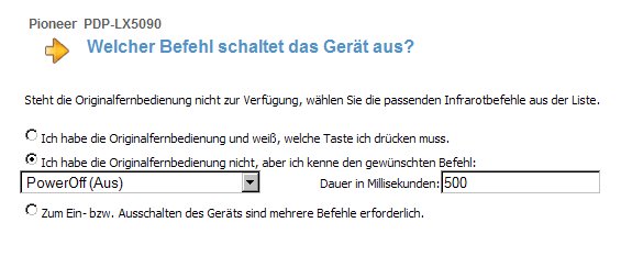

... und danach nach dem Befehl zum Ausschalten:
Hier sieht man, dass zum Einschschalten eine längere Duration benutzt wird, als zum Ausschalten.

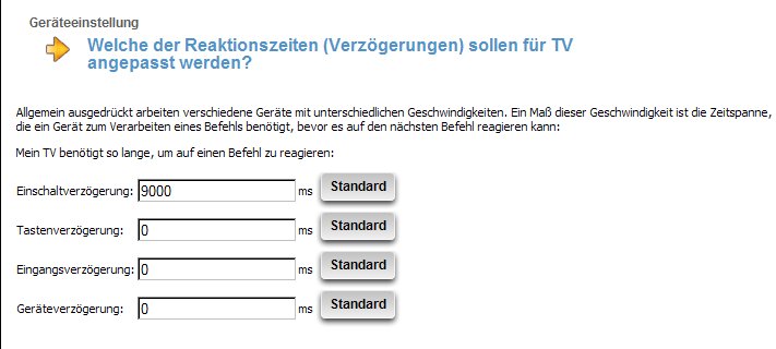

Im nächsten Schritt kommen wir zu den beliebten Verzögerungs-Zeiten:

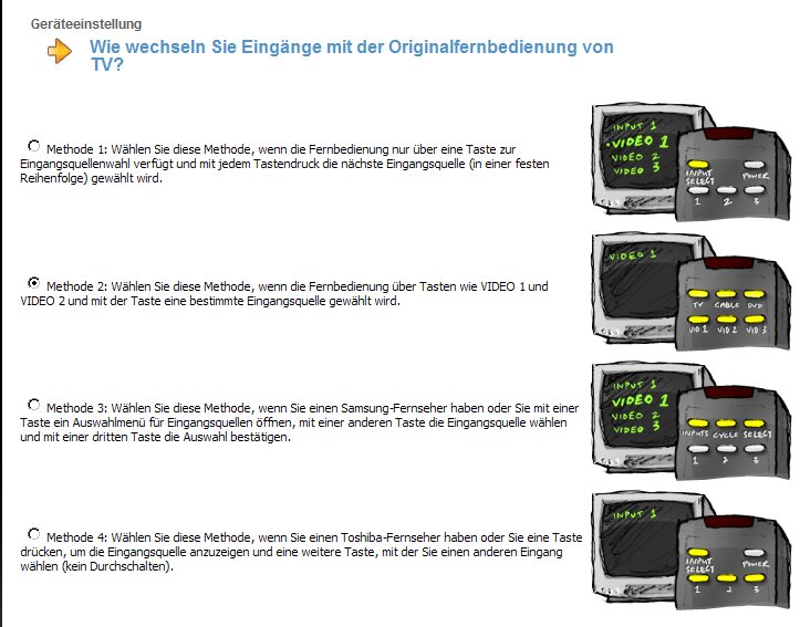

Danch folgt dann die "berüchtigte" Methoden-Auswahl der Eingangs-Wahl ...

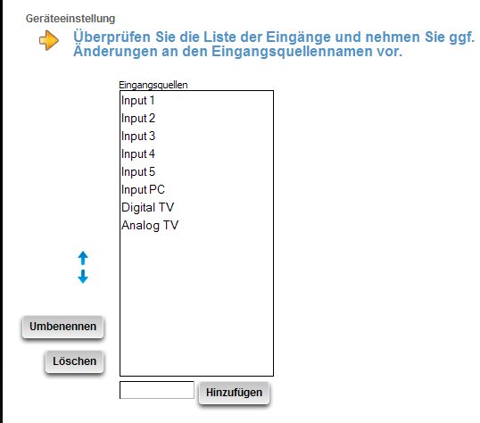

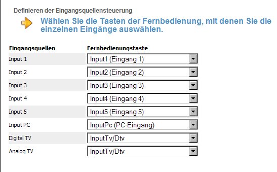

... gefolgt von der Liste der Eingänge:
Was nun noch fehlt sind die Befehle der Eingänge:

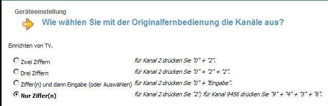

Als letzter Punkt wird die Art der Kanal-Wahl abgefragt:
Diese ist ausgesprochen wichtig, um die bevorzugten Kanäle in den Aktionen richtig ausführen zu können.

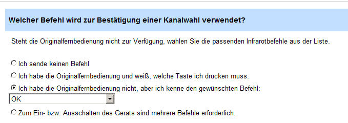

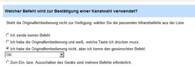

Wird Punkt 3 (Ziffern und dann Eingabe) gewählt, muss auf der folgenden Seite der Befehl zur Bestätigung ausgewählt werden:
Probiert zuerst "manuell" aus, welchen Befehl euer Gerät hier erwartet. Schickt dem Gerät z.B. die "2" vom Ziffern-Block und drückt direkt danach die OK-Taste. Wird der Kanal sofort gewechselt, muss der Befehl, der sich hinter der OK-Taste verbirgt, hier ausgewählt werden.
Ansonsten kann es z.B. auch der Befehl "Select" oder "Enter" sein (sofern euer Gerät diese Befehle hat).
:!: Probleme können z.B. bei Dream-Boxen und VU+ Duo auftauchen, wenn hier eine der Auswahlen mit führender Null gewählt wird. Diese Null bewirkt das Wechseln auf den vorherigen Kanal bevor die eigentliche Kanal-Wahl ausgeführt wird.
Bisher sieht es so aus, dass dieses Problem bei den Receivern auftritt, deren Betriebssystem auf Enigma 1 bzw. Enigma 2 aufsetzt.

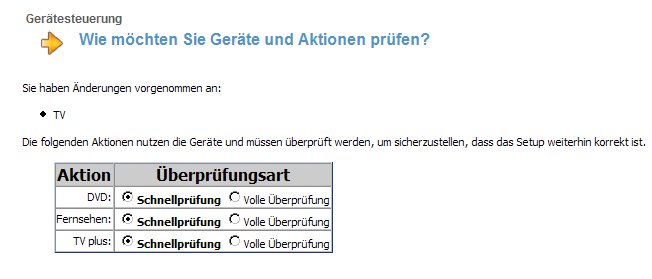

Als letztes werden alle Aktionen überprüft, in denen dieses Gerät enthalten ist:
Nachdem dieser Punkt mit Weiter für alle beteiligten Aktion durchgeführt wurde, befinden wir uns wieder in der Auswahl-Liste der Einstellungen und verlassen diese mit Fertig
