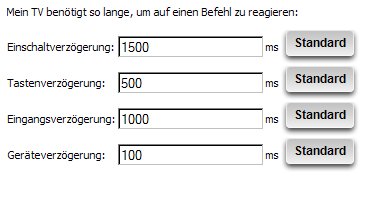

Henry hat geschrieben: habe jetzt eine dritten Fernseher angelegt. Beim Typ nur M4 eingegeben und dann den untersten in der Liste ausgewählt. Ich sehe auch dort nur Tastenverzögerung und Eingangsverzögerung, die anderen beiden fehlen.
Passt alles. nur bei mir sieht's eben so aus:
Hast Du die aktuelle Software (7.7.0) am Start?
Ich Zweifelfall leg Dir mal ein komplett neues Konto an und binde den TV da ein.

die H700 hat keine
- Einschaltverzögerung
- Geräteverzögerung
in der Software.
Diese gibt es nur auf der Harmony selbst!
Dazu die "HELP"-Taste etwa 5 Sekunden halten, bzw. so lange, bis die Frage kommt, ob man in den "erweiterten Modus" will.
Da "ja" sagen und glücklich werden. ;)
