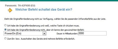

Lycos hat geschrieben:Welche der 4 Eingabefelder der Duration Time ist das richtige?
Das ist die Duration (hier 2000).

Lycos hat geschrieben: Wie beschrieben hatte ich mir das Modell "TH-37PX80" herausgesucht. Hier war auch bei der Durchführung der von euch angegebenen Schritte KEIN! Duration-Befehl aufgeführt.
Ach ja, und was bitte ist dann das hier:
Diesen TV hab ich aktuell bei mir eingebunden.
Ich wette, Du hast bei der Einbindung dieses TV's mehr als nur die angegebenen 80 eingegeben, ein anderes Modell rausgesucht oder bist auf "Einen Befehl zum Ein- und Ausschalten" gegangen.
Lycos hat geschrieben: Das hat also mit glauben rein gar nichts zu tun, es war einfach bei dem von mir ausgewählten Gerät nicht der Fall!
Siehe oben.

Und was steht im Panasonic-Thread zu dem Modell?
•Panasonic TV (TH-37PX80 (EU))
Genau das bekommt man, wenn man sich an die Vorgehensweise hält. :ja:
