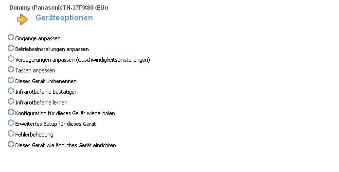

3. Mit betriebseinstellungen meinst du sicher unter dem Reiter "Geräte" die Schaltfläche "Einstellungen" des Panasonics oder? Was genau meinst du mit Einschaltzweig? bei mir sieht das menü dann folgendermaßen aus:

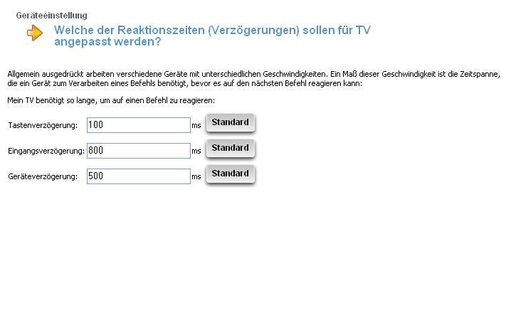

4. Die Durationzeit nehme ich an, wird unter "Verzögerungen anpassen" eingestellt. Aber bei mir kommt keine Option "Einschaltverzögerung" sondern folgendes Bild:
5. Analog zu 3 weiß ich auch nicht recht, was du mit Abschalt-Zweig meinst, bzw. wie ich dahin komme. Sorry

Lycos hat geschrieben: 3. Mit betriebseinstellungen meinst du sicher unter dem Reiter "Geräte" die Schaltfläche "Einstellungen" des Panasonics oder? Was genau meinst du mit Einschaltzweig? bei mir sieht das menü dann folgendermaßen aus:
Wofür haben wir nur unsere FAQ's?
Bild Harmony FAQ | Betriebs-Einstellungen
Lycos hat geschrieben: 4. Die Durationzeit nehme ich an, wird unter "Verzögerungen anpassen" eingestellt. Aber bei mir kommt keine Option "Einschaltverzögerung" sondern folgendes Bild:
Siehe den Link oben.
Lycos hat geschrieben: 5. Analog zu 3 weiß ich auch nicht recht, was du mit Abschalt-Zweig meinst, bzw. wie ich dahin komme.
Siehe Link oben.

Welche der 4 Eingabefelder der Duration Time ist das richtige?
Im prinzip muss die FB ja den Einschaltbefehl für die Steckdose schicken, dann 3 Sekunden warten bevor sie erst die weiteren Befehle hinterher schickt. Aber welchen Wert muss ich verändern? 9500 MS sind ja fast 10 sek., die standardmäßig eingestellt sind...

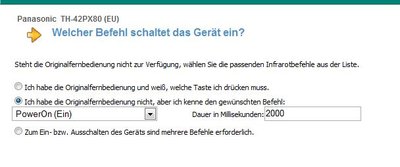

Lycos hat geschrieben:Welche der 4 Eingabefelder der Duration Time ist das richtige?
Das ist die Duration (hier 2000).
Lycos hat geschrieben:3 Sekunden warten bevor sie erst die weiteren Befehle hinterher schickt. Aber welchen Wert muss ich verändern?
Einschaltverzögerung:

Dein "Problem" besteht darin, dass Du nicht auf das von mir verlinkte FAQ-Thema gehst, sondern irgendwo in den Verzögerungs-Zeiten rumtobst.
Du sollst diesen Link durchgehen:
Das gibt's keine "Zwischenschritte" oder sonstawas sonder nur die beschriebenen Dinge.

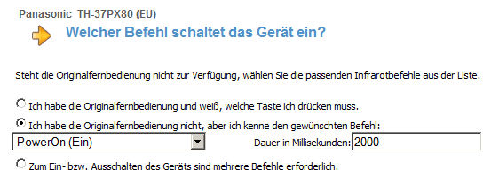

Naja, es hieß ich solle mir einen panasonic Tv aus der Liste suchen, was ich auch getan habe. Wie beschrieben hatte ich mir das Modell "TH-37PX80" herausgesucht. Hier war auch bei der Durchführung der von euch angegebenen Schritte KEIN! Duration-Befehl aufgeführt.
Ich habe unter der Liste der panasonic-TVs nun also die Lösung des problems gefunden... Ich nehme jetzt also den "TH-42PA50 (EU)" und siehe da in den Betriebseinstellungen gibts das Duration-Feld. Ich habe nichts anderes gemacht als sonst auch nur einen anderen TV genommen, obwohl es hieß ich solle irgendeinen aus der Liste nehmen mit getrenntem EIn/Ausschalter, was der TH-37PX80 zweifelsfrei auch war.
Und dass unter der endlos langen TV-Auflistung noch weitere Kommentare aufgeführt sind, konnte ich nicht wissen, da bei FAQs oft die kommentarfunktion ausgestellt ist.
TheWolf hat geschrieben: Weil Du uns offenbar nicht glaubst, dass die Duration in den Betriebs-Einstellungen zu finden ist und eben nicht in den Verzögerungs-Zeiten.
Das hat also mit glauben rein gar nichts zu tun, es war einfach bei dem von mir ausgewählten Gerät nicht der Fall!

Ach ja, und was bitte ist dann das hier:
Diesen TV hab ich aktuell bei mir eingebunden.
Ich wette, Du hast bei der Einbindung dieses TV's mehr als nur die angegebenen 80 eingegeben, ein anderes Modell rausgesucht oder bist auf "Einen Befehl zum Ein- und Ausschalten" gegangen.

Lycos hat geschrieben:Das ist das EU-Modell, wenn ich mich nicht irre
Und was steht im Panasonic-Thread zu dem Modell?
•Panasonic TV (TH-37PX80 (EU))
Genau das bekommt man, wenn man sich an die Vorgehensweise hält. :ja:
