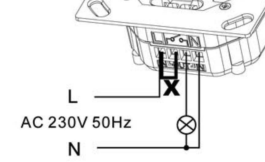

Das stimmt so nicht, an den ITL 210 kommt NIE der N Leiter, ansonsten hast du einen Kurzschluss !!!!Deluxe2k2 hat geschrieben:Ich raff es spätestens jetzt nicht mehr:
Und nochwas: Der ITL 210 hat funktioniert als ne Normale Lampe dran war und da macht man ja L und N dran.
Wenn bei dir der blaue am ITL 210 war und es funktionierte ist das kein N-Leiter sondern das Kabel zur Lampe.
Wo war das 2e schwarze Kabel den anfangs angeschlossen??
Bei dir würde der ITL-1000 ausreichen, nur braucht der eben einen richtigen N-Leiter, Anschluss wie auf dem Bild.
L (mit Saft) an L und IN Kabel zur Lampe an out und eben den N-Leiter an N.
Am ITDL ist die Schaltung ein bisschen anders da der die 2 Phasen L und N abschaltet,
Da ist L (mit Saft) am L in, Kabel zur Lampe an L out, N an N in; N out wird nicht zwingend benötigt, da sollte der N-Leiter zur Lampe dran sein um eben die Stromfreischaltung zu erhalten.
