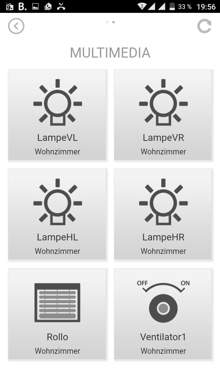

Gesten bin ich nur soweit gekommen, einen Raum und testweise 2 Funksteckdosen anzulernen
Die Windows Software scheint dazu aber nicht zu funktionieren, damit kann man nur die ersta Anmeldung am WLAN ausführen.
Ich habe die Smartphone App IQONTROL verwendet.
Was genau geht denn da nicht, kannst Du die Steckdosen denn schalten bzw. kommst Du in die Task Ansicht in der App?
Wenn es mit IQONTROL nicht gehen sollte, könnte man das noch im Testmodus im NEO Creator einrichten, aber an sich sollte das mit IQONTROL funktionieren. Der NEO Creator läuft unter Windows als auch MacOS. Keine Ahnung was der Vorbesitzer genutzt hat, falls Du Probleme haben solltest, mache halt noch mal einen Werksreset vom Gateway bevor Du dies mit IQONTROL einrichtest.

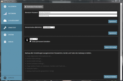

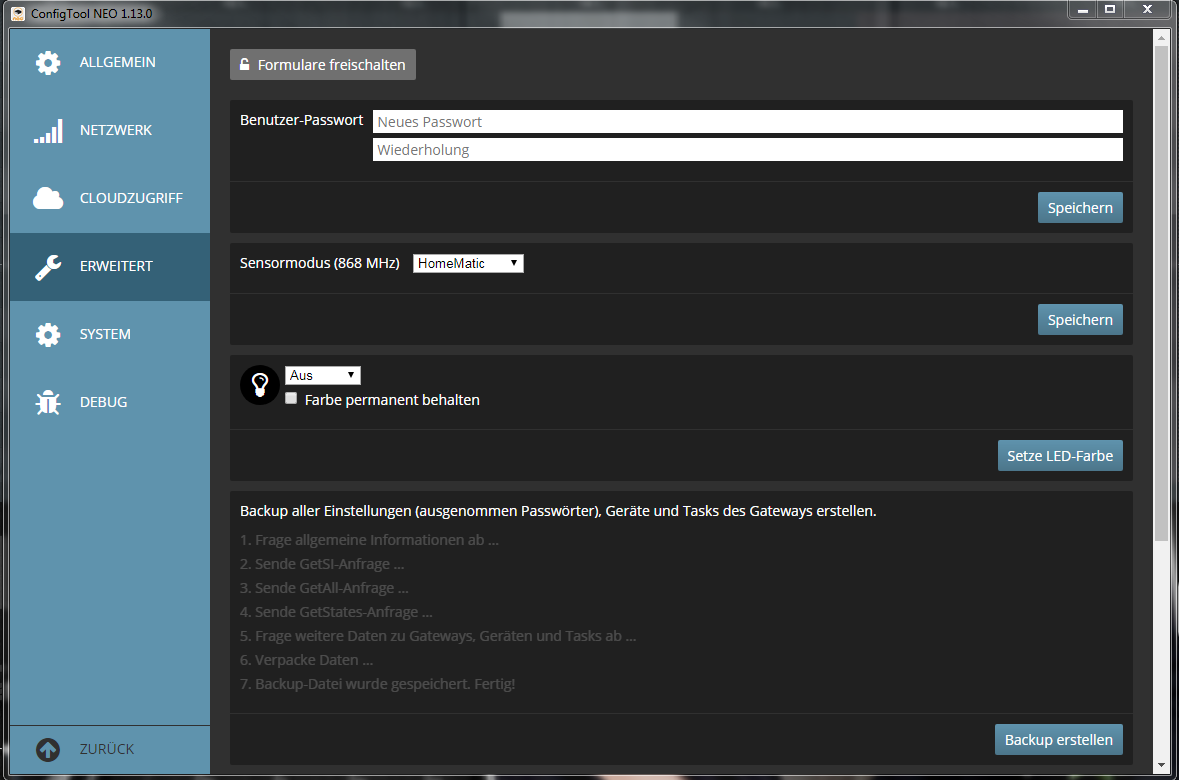

meinst Du mit Windows Programm das hier
ConfigTool NEO
https://www.mediola.com/service#downloa ... figtoolneo
TV: MEDION Life TV X17043
SAT: MEDION MD28019
DVD: Mustek V520
VCR: SEG VCR5350
AMP: CAT CS-885
Cable: Unitymedia SMT C5120
Windows 7 Media Center PC
BR: Samsung BD-J4500R
FRITZ!Box 7390 DECT Termostate
433MHz Schalter mit Sonoff
Revolt PX-2151
Beiträge: 1513
Re: mediola AIO Gateway V5
Cpt.Hardy hat geschrieben: 14. Januar 2021 17:50 meinst Du mit Windows Programm das hier
ConfigTool NEO
Du kannst das Gateway, was Du besitzt auf zwei völlig unterschiedlichen Wegen nutzten, die Grund Funktionen des Gateways bleiben aber die gleichen.
Der eine Weg, der sich eignet für einfache Nutzung ist über IQONTROL, dann wird das Gateway sowohl über IQONTROL in Betrieb genommen, gesteuert als auch darüber konfiguriert, wie die Tasks, die Du einrichten musst für die IR Codes. Das wäre für Dich sicher der Weg der Wahl, kostest auch nichts.
Dazu musst Du aber auch das Gateway selber mit IQONTROL in Betrieb nehmen und nicht mit dem ConfigTool NEO.
Der zweite Weg über NEO ist davon unabhängig, es geht aber nur entweder der eine oder der andere Weg, nicht beides gleichzeitig. NEO ist der "große Bruder" zu IQONTROL, und dient dazu sich individuell eine eigene App Oberfläche zu erstellen mit der Du alle Geräte steuern kannst. NEO ist aber im Gegensatz zu IQONTROL kostenpflichtig, wenn Du dann so eine erstellte App Oberfläche auch auf dein Device laden willst. Einrichten und Testen kann man aber so eine App Oberfläche im Testmodus. Daher könnte man das im Testmodsu auch als Alternative zur Einrichtung des Gateways nutzten ohne Kosten. An Deiner Stelle würde ich aber erst mal IQONTROL nutzten, das reicht ja für das was Du brauchst vollkommen aus.
NEO wird mit dem NEO Creator konfiguriert. Dazu bräuchtest Du dann das Config Tool Neo als auch den NEO Creator, den NEO Creator gibt es für Windows oder MacOS.
In NEO Creator kannst Du genau so wie in IQONTROL auch den Taskmanager öffnen, um dort den Task mit dem IR Trigger und dem zu schaltenden Gerät einzurichten.

Cpt.Hardy hat geschrieben: 14. Januar 2021 19:24 Das Config Tool NEO für Windows nütz mir nix und das werde ich gleich wieder deinstallieren
Das nutzt Dir nichts, wenn Du IQONTROL nutzten willst, völlig richtig. Daher kannst Du das, wenn Du IQONTROL nutzt, wieder deinstallieren.
Cpt.Hardy hat geschrieben: 14. Januar 2021 19:24 Der NEO Creator verlangt eine Lizenz, die ich nicht habe und dient dazu, nach individuellen Vorlieben eine GUI für die SmartphoneApp zu erstellen, die ich aber gar nicht benutzen will.
Richtig, deshalb habe ich ja auch geschrieben das für Dich IQONTROL das Mittel der Wahl ist. Nur für den Fall, dass Du warum auch immer das mit IQONTROL nicht in den Betrieb genommen bekommst, kannst Du den NEO Creator als Alternative zur Konfiguration nutzten. Dann aktivierst Du einfach den Testmodus, dann brauchst Du auch keine Lizenz und kannst dennoch Tasks auf dem Gateway einrichten.
Cpt.Hardy hat geschrieben: 14. Januar 2021 19:24 Dann mache ich mal mit der IQCONTROL App weiter ....
Das macht Sinn.
Cpt.Hardy hat geschrieben: 14. Januar 2021 19:24 Es gibt auch noch eine IQCONTROL NEO App ????
Das ist der Nachfolger von IQONTROL, funktioniert aber erst ab Gateways der Serie V6, also für Dich persönlich völlig uninterresant und unbrauchbar.
Cpt.Hardy hat geschrieben: 14. Januar 2021 19:24 Also das ganze ist äußerst verwirrend für einen Neueinsteiger.
Soll das ein intuitives System sein?
Für Einsteiger ist defininitiv IQONTROL bzw. der Nachfolger IQONTROL NEO (V6) vom Hersteller gedacht. Das es am Schluss insgesamt mit dem Gesamtsystem mehr Möglichkeiten gibt, mag für einen Neueinsteiger verwirrend sein, aber so was wie NEO richtet sich auch eher an Fortgeschrittene oder auch Profis. Wie intuitiv IQONTROL selber ist, kann ich persönlich nicht beurteilen, da ich das selber nicht nutzte.
Cpt.Hardy hat geschrieben: 14. Januar 2021 19:24 Kann ich das dem Gerät später noch beibringen, daß es sich bei Bedarf am Netz Nummer 2 anmelden soll? Oder gibt es später, wenn die Einrichtung abgeschlossen ist, gar keinen Bedarf dafür mehr (soll hätte ich es am liebsten).
Bei "Bedarf" also selektiv nach irgendwelchen Kriterien denke ich nicht. Aber Du kannst auch wenn das Gateway und die Tasks eingerichtet sind, das Gateway selber natürlich später in ein anderes WLAN hängen, ohne das dabei dann Einstellungen auf dem Gateway selber verloren gehen würden, Task werden auf dem Gateway selber abgespeichert.

perfekt, alles klar soweit.
Fonzo hat geschrieben: 14. Januar 2021 19:48 Aber Du kannst auch wenn das Gateway und die Tasks eingerichtet sind, das Gateway selber natürlich später in ein anderes WLAN hängen, ohne das dabei dann Einstellungen auf dem Gateway selber verloren gehen würden
das andere WLAN hat natürlcih eine andere SSID und ein anderes WLAN Passwort. Wie bringe ich daß denn dem Gateway dann bei?
Meine Geräte sind inzwischen eingerichtet.
Ein erster Task wäre jetzt zB. Rollo hoch (nur diesen einzigen Befehl) mit einem Knopf auf der H650 zu "koppeln"

Cpt.Hardy hat geschrieben: 14. Januar 2021 20:12 das andere WLAN hat natürlcih eine andere SSID und ein anderes WLAN Passwort. Wie bringe ich daß denn dem Gateway dann bei?
Das weis ich ehrlich gesagt selber nicht, da ich die App IQONTROL selber nicht nutzte. Also entweder findest Du passende Einstellungen in der App selber oder Du schreibst halt mal den Support des Herstellers an, der sollte ja so was beantworten können.
Cpt.Hardy hat geschrieben: 14. Januar 2021 20:12 Ein erster Task wäre jetzt zB. Rollo hoch (nur diesen einzigen Befehl) mit einem Knopf auf der H650 zu "koppeln"
Dann viel Erfolg beim einrichten der Task. Du musst halt für jede Taste bzw. jeden IR Code, der etwas auslösen soll, einen eigenen Task anlegen. Wenn Du das einmal gemacht hast, ist dann die Einrichtung so weit abgeschlossen und Du solltest mit der Harmony Remote den Rollladen bzw. auch die anderen Geräte schalten können.
