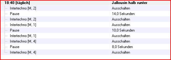

Hallo, als baldiger besitzer des lm pro drängt sich mir gerade eine frage auf.
ist es möglich, das funksystem (DÜWi od. intertechno) so zu konfigurieren, dass ich möglichkeit habe zeitlich gesteuerte befehle abzusetzen.
habe eine verkabelte rollladensteuerung, die mittels zeitabhängigen tastendruck arbeitet.
wäre es machbar, per taster einen jalosienaktor so zu konfigurieren, dass der aktor einen 3sek. tastendruck weiterleiten kann (3 sek. implus und danach aus) jalosie fährt rauf oder runter. 8 sek. impuls (und aus) alle jalosien im haus fahren rauf od. runter. wäre dies vielleicht mit der funktion "toggle" zu bewerkstelligen?
ich hoffe ich habe mich halbwegs verständlich ausgedrückt. freue mich über eure antworten.

Hallo wolkenlos,
hast Du Dir mal die Software von JBM heruntergeladen und installiert? Zusätzlich kann man unter Downloads auch das Handbuch herunterladen. Die Software gibt es aber bereits in der 1.8er Version, wobei auf der Internetseite nur die 1.7er liegt. Die 1.8er hat aber ein Forenmitglied aus Holland auch zum Download bereitgestellt.
Ich denke, dass die Funktion, die Du benötigst, die Zeitverzögerung ist. Vielleicht können diejenigen, die bereits einen besitzen, schon was dazu sagen.

Hallo Wolkenlos,
es geht. zB.
Gruß Vin
