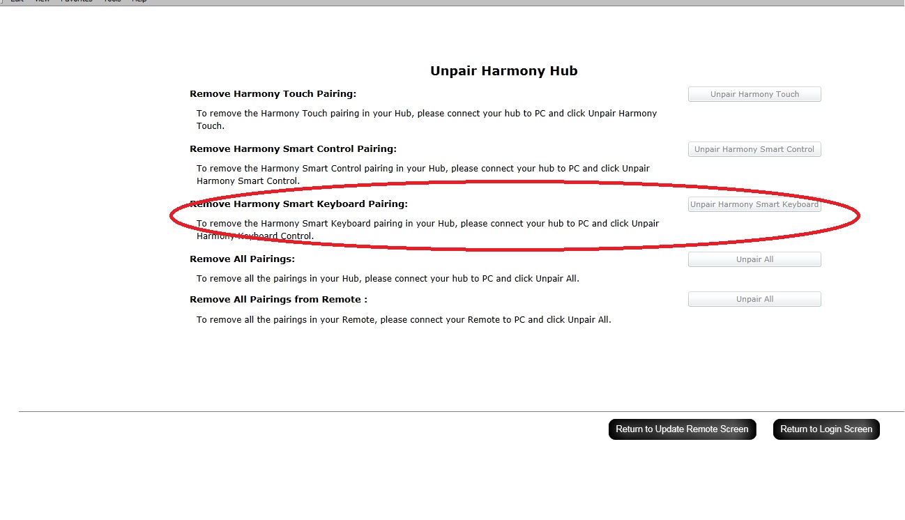

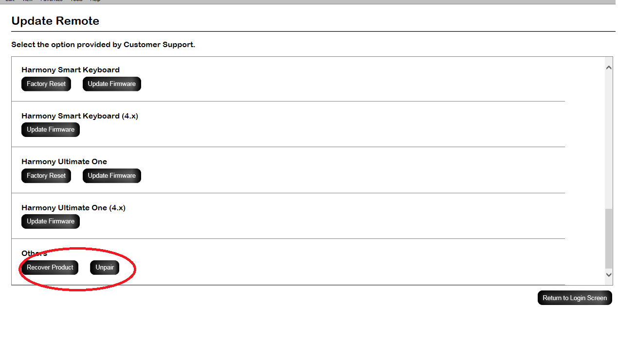

Ich habe die Antwort vom Support erhalten und würde mich auch rantrauen, wenn meine Einstellungen nicht verloren gehen. Die müssten doch eigentlich in meinem jetzigen Account bleiben, zu dem ich zurückswitchen kann, falls es nicht klappt. Die Harmony Lösung ist echt genial! Gibt es auch ein RC Car mit Bluetooth, den ich mit der Fernbedienung steuern kann?
"Dieses Verhalten der Fernbedienung und des Hubs ist normal. Nachdem man den Hub mit Harmony Smart Keyboard pairen, leider verschwindet die Fernbedienung aus dem MyHarmony Konto.
Falls Sie wünschen, könnten Sie zuerst den Hub und das Harmony Smart Keyboard unpairen\trennen und dann könnten Sie ein neues Konto nur mit der Harmony 950 und dem Hub erstellen. Leider könnten wir aber nicht garantieren, dass die Einstellungen für die Fernbedienung wieder angezeigt sein werden. Das ist by design \ von Entwurf (d.h. : es ist vorgesehen so zu funktionieren).
Ich schicke Ihnen die Schritte zum Unpairen :
1) Bitte, kopieren Sie diesen Link https://setup.myharmony.com/remoterecov ... ltRRT.html auf Internet Explorer ;
2) Wählen Sie ganz unten ``Others`` (wie gezeigt auf den Bildschirmabzug) ;
3) Wählen Sie ``Remove Harmony Smart Keyboard Pairing`` (wie gezeigt auf den Bildschirmabzug)
4) Folgen Sie dann die Schritte.
Ich habe einen Bildschirmabzug angehängt.
Falls Sie Schwierigkeiten treffen, stehe ich Ihnen gern zur Verfügung."
Screenshots liegen als Datei bei.

davidflorian hat geschrieben:Ich habe die Antwort vom Support erhalten und würde mich auch rantrauen, wenn meine Einstellungen nicht verloren gehen. Die müssten doch eigentlich in meinem jetzigen Account bleiben, zu dem ich zurückswitchen kann, falls es nicht klappt. Die Harmony Lösung ist echt genial! Gibt es auch ein RC Car mit Bluetooth, den ich mit der Fernbedienung steuern kann?
Ja, du kannst wieder zurück,
Ich hab nach meinem letzten Versuch einfach Hub und Remote resettet und mich mit dem alten Konto in der Software angemeldet.
Dann Die Fernbedienung angeschlossen und Syncronisiert.
Nur die jeweiligen Buetooth-Pairings sind verloren gegangen und mußten neu gemacht werden. (Zumidest ist mir sonst nichts aufgefallen)
Der Rest deiner Anleitung sieht für mich nicht erfolgversprechend aus, das Keyboard habe ich (in der Versuchskonfiguration) gar nicht eingebunden.
Ich werde trotzdem das Unpairing via Browser-Link mal versuchen, habe es bisher immer über [ALT]+[F9] gemacht.

Neuroplant hat geschrieben: Der Rest deiner Anleitung sieht für mich nicht erfolgversprechend aus ...
... was es aber am Ende nicht ist, denn exakt die beschriebenen Schritte habe ich inzwischen mehrfach gemacht. Immer mit dem Ergebnis: Keine Einstellungen mehr im Konto.
Neuroplant hat geschrieben: Ich werde trotzdem das Unpairing via Browser-Link mal versuchen, habe es bisher immer über [ALT]+[F9] gemacht.
Das ist das Gleiche. :ja:

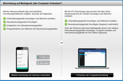

Habe nun ein neues konto mit nicht existierender E-Mail-Adresse erstellt (wird nun mein Hauptkonto):
Konfiguration will ich über die Windows Software machen.
- Desktop Software sagt: Die Harmony 950 per USB anschließen. Hab ich getan
- Danach musste ich den Namen für meinen HUB festlegen. bei der Ersteinrichtung vor einigen Tagen hat er den HUB ja erst gar nicht gefunden, musste den ja im Nachhinein per Upgrade und "Pair-Taste" auf dessen Rückseite einbinden und danach WLAN Schlüssel eingeben.
- Danach kommt der Screen mit der WLAN-Auswahl: Der Hub hat sich direkt selbst verbunden (offensichtlich von dem vorigen Testprofil übernommen)
- Danach kommt folgender Screen wo ich auswählen kann, ob ich per Smartphone App oder per Windows Software konfigurieren möchte:
- Die Konfiguration läuft wie vorher auch über die Windows Software ab.

Sobald man mit angeschlossener Harmony synchronisiert lässt sich doch ein Update auf die aktuelle Version gar nicht verhindern.
Ich hatte für Hub und Ultimate One ausserdem ein recovery der Firmware gemacht, da hatte ich dann kurzzeitig eine 3.x Version (leider nicht notiert)

Mein nächster versuch wird sein nach viewtopic.php?f=58&t=11633 nach der Rücksetzorgie erst die Firmware zu aktualisieren und dann mit der Einrichtung zu beginnen.
Könnt mir ja die Daumen drücken :wink:
