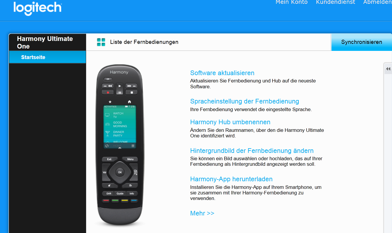

Ich habe mir eine Harmony Ultimate One zugelegt und bald danach ein "Harmony Smart Keyboard" (inkl Hub), weil etwa so teuer wie der Hub einzeln.
Ich hatte immer wieder gelesen, dass dieser Hub mit dem "Harmony Hub", "Harmony Ultimate Hub" und dem aus den Sets "Harmony Elite" und "Harmony Companion" identisch sei.
Nach dem Hinzufügen des Hubs zu meiner Ultimate One war aber keine Konfiguration mit der PC Software "MyHarmony" mehr möglich.
(nur noch wenige Punkte, die linke Spalte hat nur noch einen Menüpunkt)
Nun habe ich folgendes probiert:
- im Hidden Menue Touch Remote und Keyboard am Hub unpaired
- den Hub zurückgesetzt
- im Hidden Menue unpair all an der Ultimate One ausgeführt
- auch diese zurückgesetzt
- ein frisches Konto erstellt
- die Harmony Ultimate One in dem Konto eingerichtet (erstmal nur der ein Fernseher und eine Fernsehaktion)
- den Hub hinzugefügt, WLAN eingerichtet
-> wieder nur Konfiguration via App möglich.
Hat hierzu jemand eine Idee was ich falsch mache, oder wo der Denkfehler ist?

In Deinem Screen-Shot am Anfang ist der Punkt "Software aktualisiern" zu sehen.
Was passiert, wenn Du das machst bzw. versuchst?

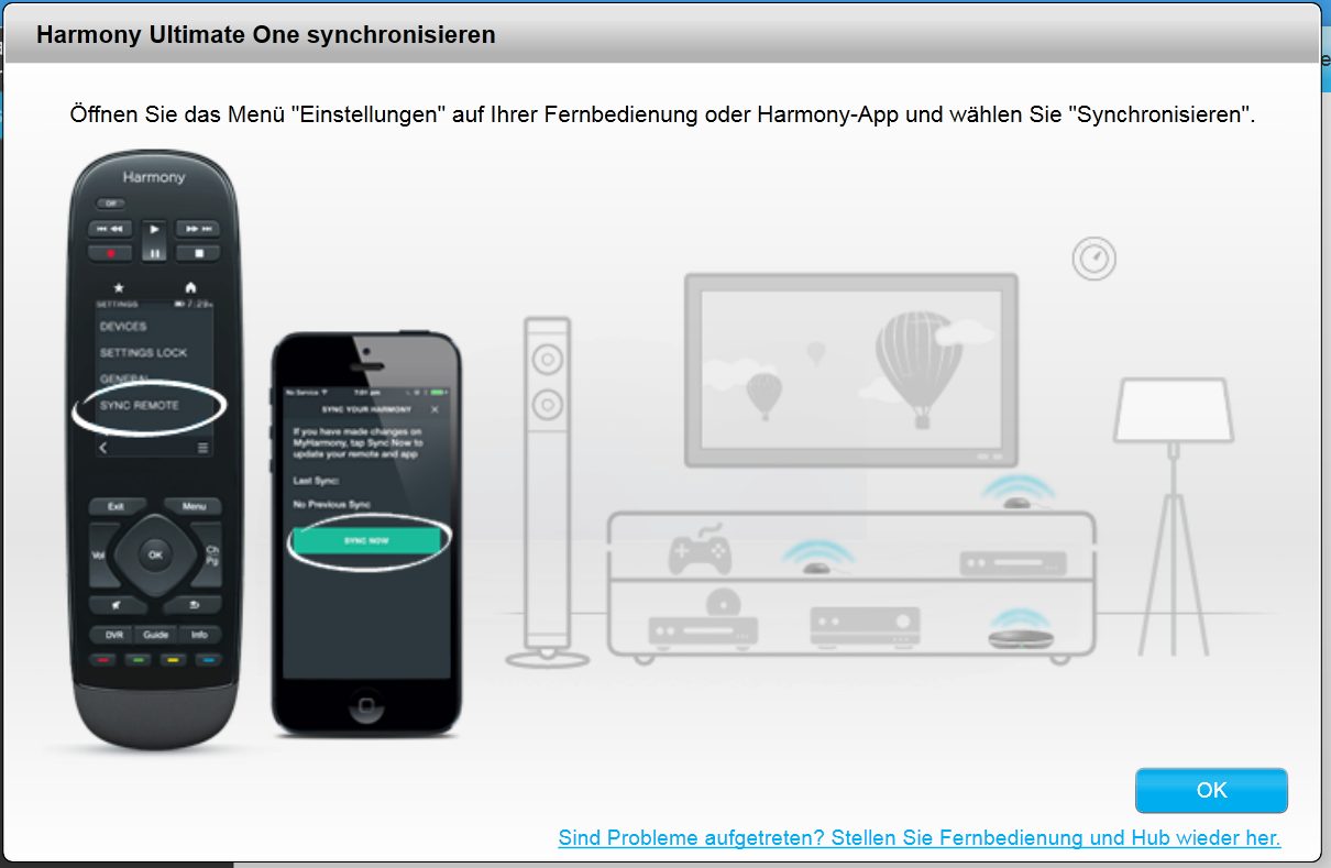

Nicht viel, ein Fenster geht auf und fordert zum Syncronisieren auf.

Ja, keine Änderung

Hast du denn mal auf "Software aktualisieren" geklickt? Auf Deinem ersten Bild rechts oben der erste Punkt.

Nicht synchronisieren sondern "Software Aktualisieren", rechts oben der erste Menüpunkt. Nicht der Sychronisierenbuttom.
