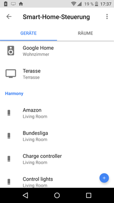

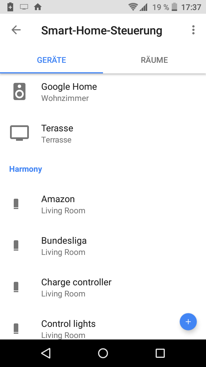

nachdem der die rote harmony action nun gegen die blaue getauscht wurde, kann man sie nun mit einem kleinen trick auch auf deutsch nutzen. (siehe screenshot)
einfach in der windows myharmony app die location auf usa umstellen und schon kann man harmony als neues gerät hinzufügen.
activities starten, tv (um 1/5/10) lauter/leiser, nächster sender etc geht alles, nur hab ich noch nicht rausgefunden wie ich die befehle umbenenne, nachdem die einrichtung erstmal abgeschlossen ist..
alles noch nicht ideal, aber immerhin tut sich endlich was!

A.D.I.O.S hat geschrieben: 4. November 2018 17:48 nachdem der die rote harmony action nun gegen die blaue getauscht wurde, kann man sie nun mit einem kleinen trick auch auf deutsch nutzen. (siehe screenshot)

#Edit: Hab's nun herausgefunden: Man muss sich erst in der MyHarmony Desktop App abmelden, dort die Sprache auf Englisch stellen, dann wieder einloggen und dort dann unter mein Konto die Region sicherheitshalber ändern. Dann englische Sprache in den Google assistant und alles funktioniert. könnte sogar alles auf deutsch umbennen. Hier mit Screenshot:
