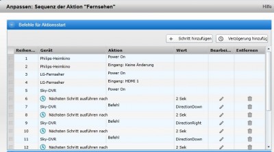

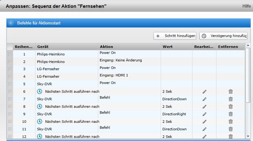

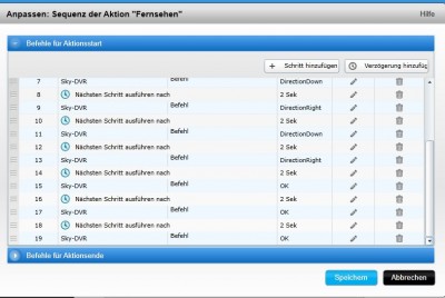

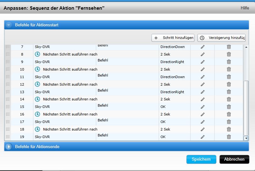

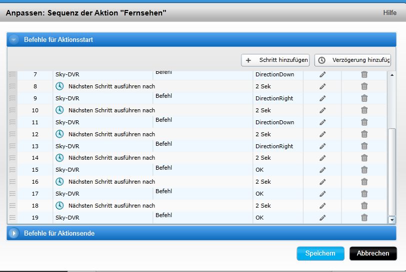

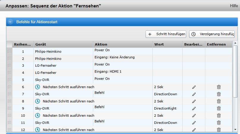

Deshalb ist es ja auch schwer das in Aktionen selbst zu konfigurieren, ich habe zb mal folgendes gemacht
In der Aktion selbst der anlage folgende befehle gegeben
2 Sek warten
Drücke Scure
2 Sek warten
Drücke Down
2 Sek warten
Drücke Down
2 Sek warten
Drücke Down
Was ja auch kapte, aber nur wen sie beim starten in AUX gelandet war, landet sie aber zb auf DOCKING dan stimm der befehl ja wieder nicht und sie landet dan zb in HOME
VU+User
Beiträge: 59
Registriert: 7. August 2018 18:08
1. Harmony: Companion
Re: Logitech harmony companion
Beitrag von VU+User »
Beim SKY Q Receiver zb hatte ich das problem das man xx mal ok Klicken muss nach dem start bis man mal auf einem sender war dies habe ich so geregelt und funktioniert jetzt eins A
