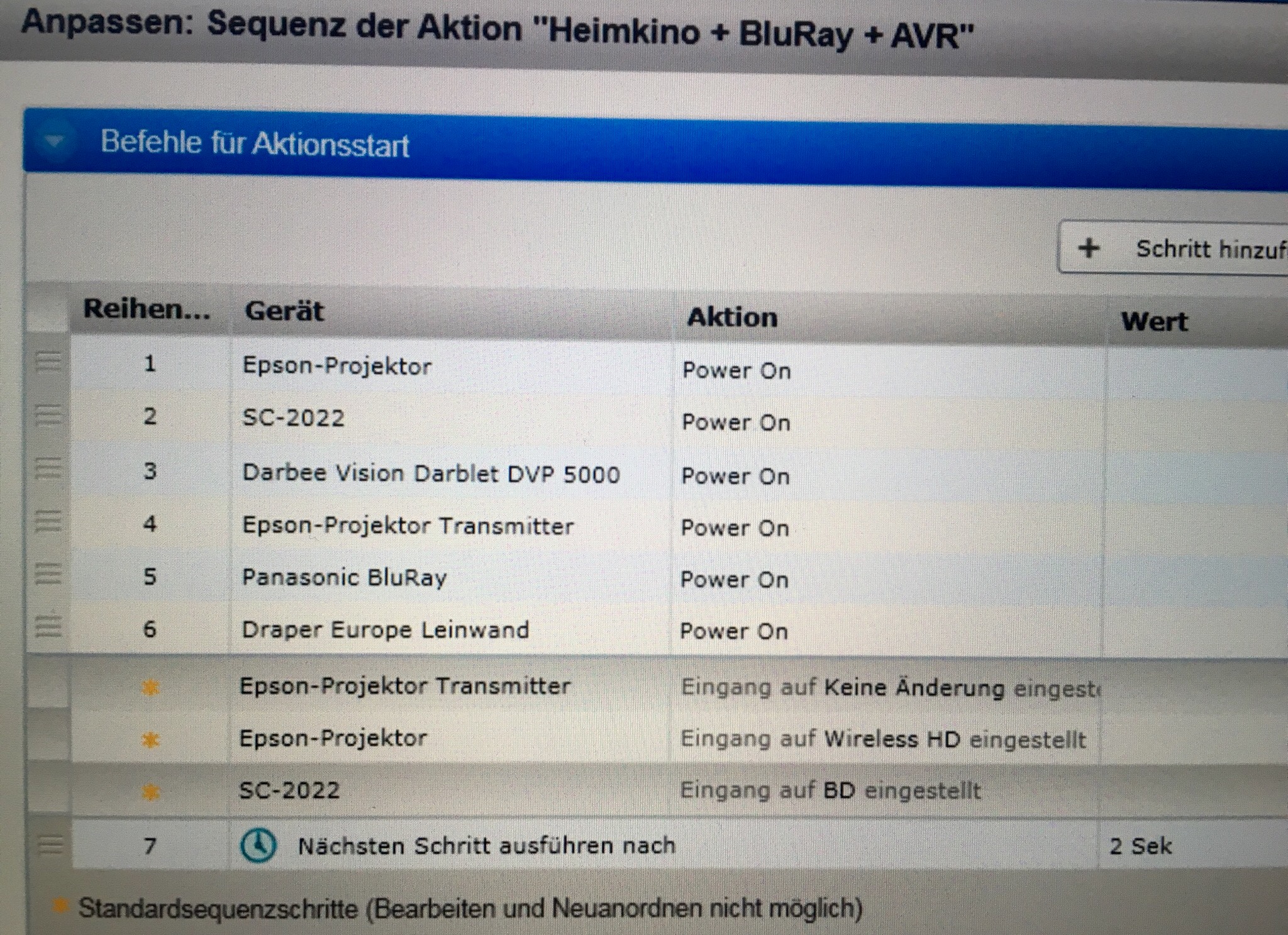

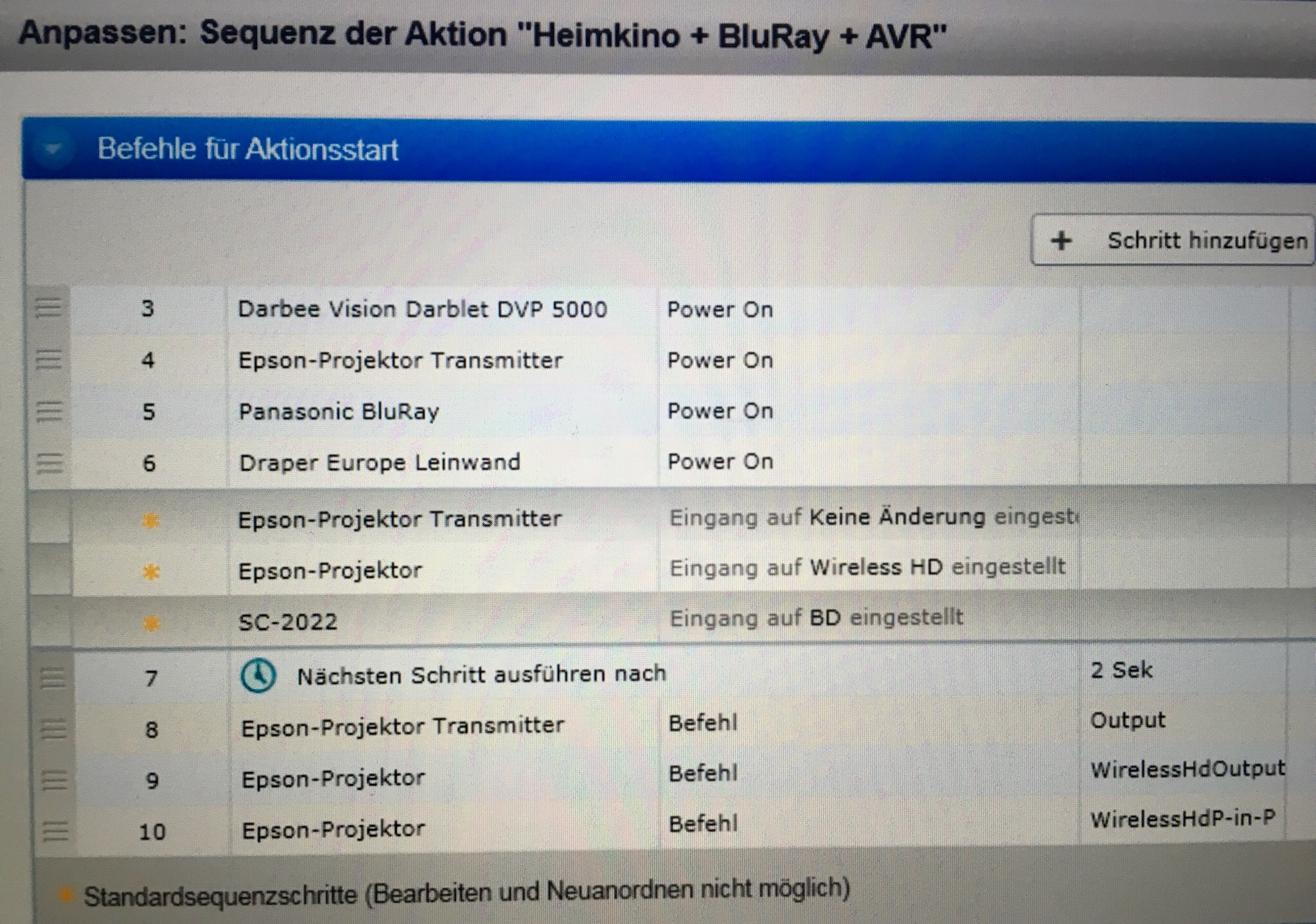

ich bin gerade am verzweifeln bei meinen angelegten Aktionen die den BluRay Player beinhalten.
Wenn ich z.B. die Aktion "Heimkino + AVR + BluRay" beende indem ich auf "Heimkino + fireTV" umswitche bleibt der BluRay eingeschaltet und es wird dann nach kurzer Pause gelegentlich wieder das Menü des BluRay angezeigt, obwohl das in der bereits gestarteten anderen Aktion nicht gewünscht ist.
Ich habe in den letzten Tagen bereits mehrere längere Telefonate mit dem Logitech Support geführt, bisher ohne Erfolg.
CEC sollte eigentlich bei allen meinen Geräten deaktiviert sein.
Muss ich einen zusätzlichen Befehl oder eine Verzögerung mit in die Aktion einbauen?
Momentan bin ich etwas überfordert, eventuell hat von Euch ja Jemand den entscheidenden Lösungsvorschlag.
Im Anhang habe ich ein paar aktuelle Screenshots meiner angelegten Aktionen angefügt.
Im Voraus vielen Dank für Eure Hilfe!

Re: BluRay Player schaltet sich nach Aktionsende nicht aus
verschiebe deinen Panasonic BluRay-Player mal an 1. Stelle der Ausschaltreihenfolge. Das hilft bei Problemen die durch CEC entstehen können aber auch bei Problemen wenn der Player durch Befehle vorher aus dem Tritt geraten ist.
