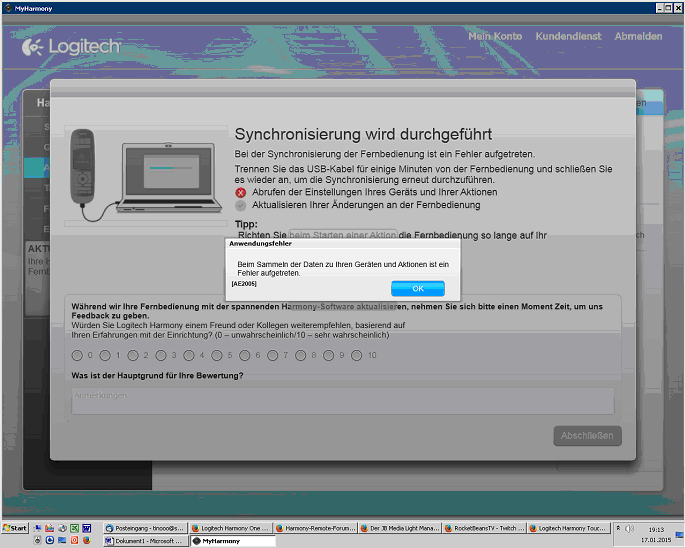

Ich habe immer wieder das Problem, dass die myharmony-Software beim Synchronisieren mit der Harmony Touch beim ersten Punkt "Abrufen der Einstellungen Ihres Gerätes und Ihrer Aktionen" hängen bleibt und verschiedene Fehlermeldungen ausspuckt. Was definitiv öfters als Fehler kam war die Fehlermeldung "Anwendungsfehler - Beim Sammeln der Daten zu Ihren Geräten und Aktionen ist ein Fehler aufgetreten (AE2005)".
Hat jemand einen Tip an was dies liegen könnte. Kommt sehr häufig und immer wieder bei mir vor.

Re: Sync Problem
Mach als Erstes mal einen Reset der Touch.alderfuxxx hat geschrieben: Hat jemand einen Tip an was dies liegen könnte. Kommt sehr häufig und immer wieder bei mir vor.
Einfach die OFF-Taste länger (ca. 15 Sekunden) gedrückt halten.
Wenn danach der Fehler noch immer auftritt, leg Dir ein zweites Konto an und binde da nur z.B. den TV ein. Danach aus diesem Konto synchronisieren.
Klappt das, dann geh in Dein echtes Konto und versuch von dort aus zu synchronisieren.
Wenn das alles nicht klappt, setz die Touch zurück auf die Werks-Einstellungen udn versuch danach zu syncen.

Re: Sync Problem
das Problem hatte sich letztes Jahr noch irgendwie gelöst. Nun muss ich nach längerer Zeit Mal wieder synchronisieren und habe genau das gleiche Problem (an verschiedenen PCs mit verschiedenen USB Kabeln probiert). Nun habe ich den Tip von TheWolf umgesetzt. Das neu erstellte Konto mit nur einem Gerät läßt sich problemlos synchronisieren. Wenn ich dannach in mein altes Konto gehe und synchronisiere tritt das beschriebenen Problem wieder auf. An was liegt das denn nun. Gibt es noch Vorschläge was ich machen kann (Werkseinstellung (Menü + Off Tast gedrückt halten) habe ich auch schon erfolglos versucht)?

Re: Sync Problem
Ich habe jetzt nebenbei am PC immer und immer wieder Mal auf Synchronisieren gedrückt (weil ich ja sowieso am PC sitze) und plötzlich ohne bewußt irgendwas geändert zu haben ist die Synchronisierung nach dem 100ten Mal durchgelaufen.
Was kann hier das Problem sein?
Wie gesagt mit dem zweiten Konto und nur einem Gerät geht die Synchronisierung immer sofort.
Mit dem normalen alten Konto 12 eingebundenen Geräten und 10 Aktionen funktioniert es nach jedem 100ten Mal!?!?!? Was ist da los??!?!!?

- Beiträge: 18252
Re: Sync Problem
Musst Du nicht (sichern).Neuroplant hat geschrieben: Gibt es eine Möglichkeit die Einstellungen zu sichern und nach dem unpair wieder einzuspielen?
Deine Konfiguration liegt auf dem Logitech-Server und wird über einen Sync wieder aufgespielt.
Du schreibst weiter oben:alderfuxxx hat geschrieben:Ich habe nach wie vor dieselben Sync Probleme (und habe also kein Keyboard). Könnte es auch sein, dass mein USB Port an der Fernbedienung irgendwie defekt ist oder deuten die Symptome eher auf was anderes hin?
Damit ist die Hardware als Fehler-Quelle raus. Das Problem liegt irgendwo innerhalb des Konto's.alderfuxxx hat geschrieben: Das neu erstellte Konto mit nur einem Gerät läßt sich problemlos synchronisieren.

Re: Sync Problem
Ich habe nun alle TV Favoriten Sender gelöscht und die FB auf Werkseinstellungen zurückgesetzt. Nun lief die Sync problemlos durch. Dannach habe ich die Favoriten wieder neu erstellt. ein paar Sender waren aber nicht mehr zu finden. Auch dannach funktionierte die Sync. Kann es sein, dass die Sync aufgrund der nicht mehr vorhandenen Sender nicht mehr durchlief?
