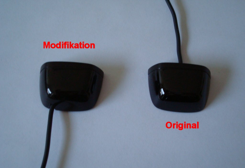

So sehen die Mini-Blaster vorher (Original) und nachher (Modifikation) aus:
Wie unschwer zu erkennen ist, führt das Anschluss-Kabel bei meiner Modifikation nun nach vorn aus dem Gehäuse, wodurch die IR-Dioden in Richtung des/der Geräte abstrahlen, während sie beim Original in Richtung Raum (also weg vom Gerät) abstrahlen.
Dennoch: Der Mini-Blaster wird aufgrund seines komplett durchsichtigen Oberteils und der Anordnung der 4 IR-Dioden sicher auch nach hinten abstrahlen, ob das jedoch ausreicht, um die Geräte sauber anzusteuern, müsste man ausprobieren.

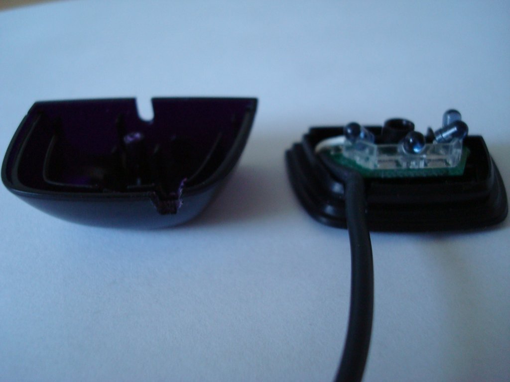

Das Innen-Leben des Mini-Blasters mit bereits geänderter Kabel-Führung:

3. Neue Kabel-Führung
Jetzt muss sowohl im Unter- als auch im Oberteil des Blasters die neue Öffnung für das Kabel angebracht werden.
Dazu entnehmen wir die Platine mit den IR-Dioden und legen sie erstmal zur Seite um das Innenleben nicht durch die folgenden Arbeiten zu beschädigen.
:arrow: Das Unterteil ist relativ weich und lässt sich mit einem Cutter-Messer sehr gut bearbeiten. Der Steg auf dem Unterteil wird nun bis zur Boden-Platte in der Breite des Kabels ausgeschnitten.
:arrow: Das Oberteil dagegen ist härter und so habe ich die Öffnung mit einer Puck-Säge vorsichtig vorbereitet und dann mit dem Cutter-Messer nachbearbeitet. Die Kabel-Öffnung muss hier mindestens bis zur Tiefe des innenliegenden Stegs angebracht werden.
Etwas Fummelei ist die neue Kabel-Führung, weil die IR-Platine fast den gesamten Raum im Mini-Blaster beansprucht. Aber mit "Geduld und Spucke" kriegt man das Kabel so verlegt, dass beide Gehäuse-Teile wieder sauber aufeinander passen.
Nach getaner Arbeit sollten beide Gehäuse-Teile dann so aussehen:
:!: Achtet beim Umbau peinlich genau darauf, dass die Gehäuse-Teile sich ebenso leicht wieder schliessen lassen, wie sie zu öffnen waren. Es sollte auf keinen Fall massiver Druck ausgeübt werden, um das Gehäuse zu schliessen, da hierbei das Kabel gequetscht werden könnte und u.U. die IR-Dioden bzw. die Platine Schaden nehmen könnte. :!:
Wenn alles sauber aufeinander passt, kommt die Schraube wieder an ihren Platz und der Umbau ist damit erledigt.

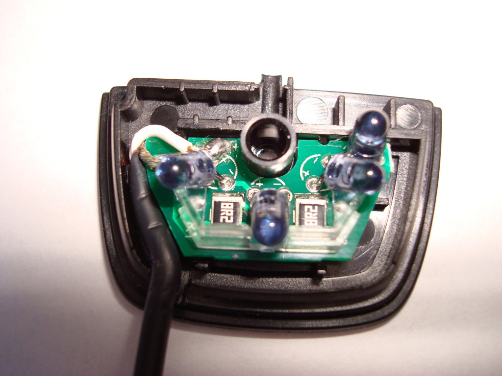

Aber wenn ich das Innere so sehe, straht der Blaster dann nicht eher nach "oben"?

padrino hat geschrieben: Aber wenn ich das Innere so sehe, straht der Blaster dann nicht eher nach "oben"?
Ja und nein.
Die IR-Dioden liegen ca. 45° gewinkelt im Gehäuse.

Würde es nicht genügen die Diode zurückzubiegen, falls der Platz im Gehäuse ausreicht??
Gruß Gerald
Beiträge: 18141
Re: Mini-Blaster-Umbau - Abstrahlen in Richtung der Geräte
shadow03 hat geschrieben: Würde es nicht genügen die Diode zurückzubiegen, falls der Platz im Gehäuse ausreicht??
Wir reden hier nicht über eine Diode sondern über vier! :ja:
Schau Dir mal das zweite Bild an (vergrößern), dann siehst Du, das mit "zurückbiegen" da absolut nichts geht, weil die Dioden dann am Befestigungs-Steg anliegen und damit fast senkrecht stehen würden.
