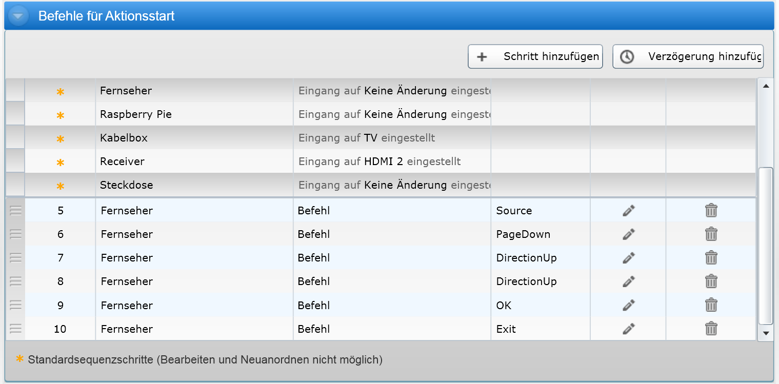

ich habe einen Toshiba 40TL838G, der sich aber genau wie der von FriesenFinn beschriebene verhält.
An der automatischen Umstellung der EIngänge bin ich auch etwas verzweifelt: Das mit dem Weiterschalten der Eingänge hat zwar manchmal funktioniert, kam aber regelmäßig "aus dem Tritt" und dann war ein manueller Eingriff erforderlich.
Meine Lösung: Die Automatik abschalten ("Ich möchte keinen Eingang festlegen") und den Eingang bei den Aktionen mit einer Befehlssequenz direkt anwählen. Dabei hilft, dass der Fernseher mit "PageUp" und "PageDown" immer verlässlich an den Anfang oder das Ende der Inputliste springt.
Für meine "Fernsehen" Aktion habe ich dann folgende Sequenz, um den 3. Eingang von unten zu wählen (müsste HDMI3 sein):
Source
PageDown
DirectionUp
DirectionUp
OK
Exit (nicht unbedingt notwendig, aber damit wird der Eingang ohne Verzögerung gewählt)
(Wer es im Bild sehen will - ich habe mal eines beigefügt.)
Das muss man natürlich für alle Aktionen machen. Aber seither läuft die Umschaltung absolut fehlerfrei.
Gruss, turo

FriesenFinn
Registriert: 28. Februar 2017 10:02
Heimkino 1: Toshiba TV 55XL975
Re: Problem mit Input Toshiba TV
Beitrag von FriesenFinn »
Danke für eure Antworten. @turo: Ich habe leider keine Ahnung, wie du dahin gekommen bist und mit welchem Programm du das machst, was du machst, was btw sehr logisch und funktionell klingt. kannst du deinen Weg für Dummies vielleicht noch einmal darlegen?
Danke dir!
Greez Finn

@FriesenFinn: Aber gerne!
Ich benutze "MyHarmony" auf dem Mac, um die Einstellungen der Harmony zu konfigurieren.
Da sind es dann zwei Stellen, wo man eingreifen muss, um eine vorhandene Aktion (im Bespiel "Fernsehen"), zu modifizieren:
1. Aktionen -> "Fernsehen" -> Einstellungen ändern
Dann durch mehrere Bildschirme mit "Weiter", bis man auf den Bildschirm
"Auf welchen Eingang soll das Gerät Fernseher eingestellt werden, wenn die Aktion Fernsehen gewählt wird."
gelangt. Dort dann "Ich möchte keinen Eingang festlegen" auswählen. Dann wieder "Weiter"... bis "Fertig".
2. Aktionen -> "Fernsehen" -> Diese Aktion anpassen
Und dort mit "Schritt hinzufügen" der Reihe nach die Befehle eingeben, die ich aufgelistet habe.
(Natürlich angepasst an den Eingang, den man wirklich erreichen will.)
Das müsste dann am Ende so aussehen wie in meinem Screenshot.
Das Ganze muss man dann noch für jede Aktion wiederholen. (Das dauert dann schon eine Weile, weil das "MyHarmony" nicht gerade ein agiles Programm ist :D ).
Dann noch Synchronisieren und fertig.
