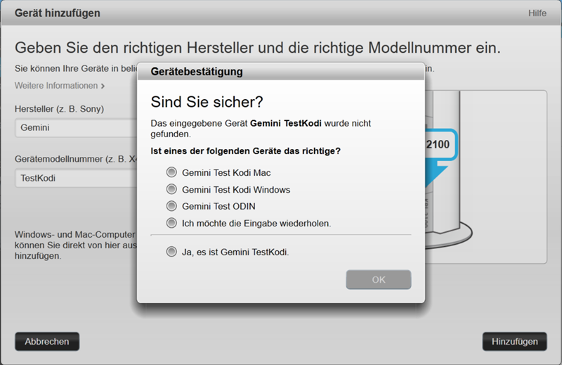

Leider habe ich auch noch kein richtiges "Bluetooth Tastatur-Profil" gefunden...
Aber:
Das beste ist meiner Meinung nach das von dir genannte Microsoft:KODI profil, das auf einer Mischung aus Bluetooth und IR basiert. Sobald du das Profil geladen hast, belässt du in der Harmony Software alles so wie es ist und installierst auf deinem LibreELEC Kodi einfach aus dem Kodi Repository das "Keymap Editor" Addon. Mit diesem addon kannst du in Kodi alle deine Tasten (die paar abweichenden) einfach deinen Wünschen nach in Kodi mappen. Das addon erstellt im Anschluss eine "gen.xml" keymap-Tasten-Zuordnungs-Datei" im Verzeichnis "/userdata/keymaps/gen.xml".
Diese gen.xml kannst du sichern und auf jedem System bzw. nach jeder Neuinstallation einfach in diesen Ordner packen und neustarten. Danach werden deine eigenen Tasten-Zuordnungen auch immer wieder gleich gut funktionieren. So mache ich das schon seit geraumer Zeit.
Auch die Herunterfahren-Taste kannst du da neu zuordnen (unter Global dann).
Aber:

Danke für den Hinweis mit dem Addon. Hab das zwar schon ein paar mal gelesen aber nie getestet.
Beim Kunden habe ich nun zwei Devices erstellt, eines "Computer / Windows" für die BT-Tastatur und "Microsoft / Windows MediaCenter SE" damit ich den PowerOn (nur Power-Ein) Befehl habe.
Ich bin mittlerweile Pro Member bei Logitech und hab bereits den Support angeschrieben, dass sie ein neues Profil "Computer / BT-Keyboard mit IR-Toggle/Ein/Aus" erstellen sollen. Mal gucken ob ich eine Antwort bekomme. Damit wären dann alle Probleme gelöst

Doch doch, ich hab dich schon verstanden. Mir ging's aber um was anderes, nämlich um ein Profil, dass wirklich eine vollumfängliche BT-Tastatur inkl. IR Support bietet.
Ich habe gerade Antwort vom Logitech Supoprt erhalten:
Based on your feedback, we've added a new test device with the BT capabilities. Request you to add the device in the following format and let me know if it works as expected.
Manufacturer: Gemini
Model Name: TestKodi
Device Type: Media Center PC
Hope this helps and looking forward to hearing from you.
Ich kann das leider erst am Samstag testen, wenn ich wieder beim Kunden bin (hab gerade keine Elite mehr an Lager). Vielleicht kannst/willst du die neue Device in der Zwischenzeit auch mal testen und hier berichten.
EDIT: Ich hab das neue Gerät mal geladen in der Software. Leider erscheinen bei mir keine Befehle, die ich den Tasten oder dem Touchscreen zuordnen könnte. Ich hab bereits dem Support geantwortet, mal gucken wo das Problem liegt.

Habs jetzt auch mal getestet, und bei mir bringt das auch nicht viel: *Gemini Windows: Sieht ziemlich nach Microsoft/Kodi aus (nur buchstaben A bis D und rest sind Mediabefehle). REC Taste unbelegt.
*Gemini Mac: Hat alle Buchstaben drin und Mac Befehle. Hardware "Menü" und REC Taste auf der Harmony unbelegt. Ist zudem glaub ich kein BT Profil
*Beim dritten Versuch Gemini/TestKodi hat er mich nicht mehr gefragt, ob Windows oder Mac und das Profil hatte keine auswählbaren Tasten, also leer
*Gemini ODIN: wieder keine Tasten drin.
*Ja, es ist Gemini TestKodi: wieder leeres Profil.
Allerdings... was versprichst du dir generell davon? Du müsstest in der Harmony Software doch dann trotzdem manuell jeden einzelnen Buchstaben nach deinem Gusto auf jede Taste der Harmony legen, so wie du es gerne für Kodi hättest. Dafür musst du ja die Kenntnis über die Zuordnung jeder Kodi zur jeweiligen Funktion haben. Also müsstest du das alles mühselig durchprobieren oder irgendwo aus einer Dokumentation raussuchen und hoffen, dass diese aktuell ist. Danach hättest du ein manuell angepasstest Profil, das du mühselig angepasst hast. Und was dann? Sobald du ein neues Harmony Konto aufsetzt, musst du diesen ganzen Aufwand wieder betreiben.. oder wenn du eine neue Harmony kaufst und was beim Umziehen des Kontos schief geht oder die neue Harmonygeneration mehr oder weniger Tasten hat. Also jedenfalls ist klar, dass du dann alle tasten manuell nachjustieren musst in der Harmony Software. Und danach kannst du das mühselig erstellte Profil ja nirgends mehr backuppen für irgendwann später mal, oder für jemand anderen.
Wenn du hingegen das Harmony/Kodi Profil nimmst, so wie es ist, ist einzig die REC Taste unbelegt. Du fasst die Harmony Software gar nicht erst an. Nimmst einfach den Keymap Editor und drückst da innerhalb von 5s die Taste, die du für die jeweilige Funktion willst. Machst ein Backup der gen.xml.. bearbeitest sie manuell vielleicht nochmal. Diese gen.xml ist mit jedem Harmony Konto bei all deinen Kunden kompatibel mit dem "Microsoft/KODI" Profil. Das reinkopieren der gen.xml auf den LibreELEC HTPC des Kunden ist eine Sache von 5 Sekunden. Du hast keine Umstände mit der Harmony Software und einem Sync usw. Und musst auch nicht drauf achten, ob du da auch keinen Fehler mit dem Zuweisen in der Logitech Software gemacht hast. Einfach die gen.xml in einen Ordner kopieren und fertig. Wenn dein Kunde irgendwann in der Harmony Software pfuscht oder das Konto kaputt geht... einfach schreiben "laden Sie das Microsoft/KODI Profil" und fertig ist es.

So, hab wiedermal ein Update von Logitech bekommen. Das Profil "Gemini / TestKodi" hat nun Befehle.
Die F1-F12 fehlen immer noch, dafür ist nun "MyPictures" und das komplette ABC vorhanden. Eine Warnung betreffend "Profil ist Bluetooth und nicht IR" erscheint beim hinzufügen auch nicht. Keine Ahnung, was der Support hier nun genau gemacht hat, ich kann es zur Zeit leider nicht testen (hab mir jetzt nochmals eine Elite für Tests bestellt).
Vielleicht will das sonst mal wer in der Zwischenzeit ausprobieren.
Die Kommunikation mit dem Support fällt leider auch sehr spärlich aus, der Herr will mir irgendwie nicht richtig zuhören oder sich mal betreffend "Profil-Eigenschaften" austauschen. An der Stelle fällt mir einfach wieder auf, wie sehr ich OpenSource liebe...

Habe das Profil mal eben geladen. Es hat alle Buchstaben in kleiner Schreibweise drin. Es ist ansonsten glaube ich ein erweitertes "Windows Computer" Profil, denn die rot/grün/gelb/blau Tasten unten bei der Harmony Elite/950 werden von LibreELEC nicht erkannt, muss man also manuell in der Harmony Software oder SmartphoneApp mit irgendwas anderem belegen. Etwas unglücklich... ich hätte am liebsten ein Profil, wo meinetwegen alle Tasten in Kodi zunächst falsch gemappt sind, welche man aber zumindest mit einer eigenen Keymap.xml (oder keymap Editor Addon) personalisiert neu angelernt werden können - ohne, dass man im Harmony Profil auch noch was remappen muss.
Habe mir jetzt nochmal das Windows Computer Profil reingeladen und glaube, dass es dasselbe Profil ist wie dein Gemini/TestKodi, bloß die Tasten haben einfach andere Namen in diesem Profil. Und Windows Computer hat zudem alle F-Tasten mit drin (auch in der Windows MyHarmony Software). Leider wie gesagt... die vier farbigen Tasten sind nicht per LibreELEC empfangbar.
Bei deinem Gemini Profil sind in der MyHarmony Windows Software zwar die F11 Tasten usw. nicht drin, aber auf dem Harmony Display erscheinen die doch noch. Denke das liegt an der aktivierten Tastatureingabe in der Smartphone app. Diese gibt dem Hub glaube ich zu verstehen, dass der auch Buchstaben senden kann... man kann sie halt bloß nur in der Smartphone App zuweisen, aber benutzen kann man die auch mit der Fernbedienung (bloß man kann in einer Aktivität den Namen der Tasten nicht ändern. Sprich: wenn man "O" für die CodecInfo aufs Harmony Elite Display legt, kann man das "O" in der Aktivität nicht in "CodecInfo" umbenennen, was ja sonst immer in der MyHarmony Windows Software leicht machbar war.
Fazit: Das "Windows Computer" Profil ist da sinnvoller, da die F-Tasten generell mit drin sind. Bei beiden Profilen gehen in Linux/LibreELEC aber mindestens die farbigen Tasten nicht.
