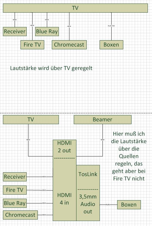

Hallo, also meine aktuelle Konfiguration ist so, das ich einen TV habe, und alle Geräte (Receiver, BlueRay, Amazon fire TV) über HDMI am TV angeschlossen sind. Vom TV gehe ich mit dem Lautsprecherausgang auf ein Boxenset, bin damit sehr zufrieden.
In der harmonie hab ich programmiert, das die lautstärke vom TV aus geregelt wird...... so weit so gut.
Nun kommt ein Beamer dazu...
Dafür hole ich mir einen Switch 4 in 2 out. Dieser hat auch Toslink und einen Klinkenausgang den ich dann wohl nutzen würde.
Mein Problem ist nun, das ich dann wohl die Lautstärkeregelung von jedem einzelnen Gerät nutzen muss.
Oder kennt jemand nen einfacheren Weg?

Nein, das hast du ganz richtig verstanden. das ist ja das Problem.
Bisher ohne Beamer ging das einwandfrei, die Quellen über HDMI am TV.... TV regelt Lautsärke und gibt diese an Boxen Weiter.
Das geht nunmal mit dem Beamer nicht mehr.
Vielleicht macht das Bild im Anhang mein Problem deutlich

du brauchst ohne Zweifel ein usätzliches Gerät mit dem du die Lautstärke regeln kannst
Such dir nen gebrauchten Stereoverstärker mit Fernbedienung
Oder nen älteren AVR, an den du auch gleih die Zuspieler digital anschließen kannst

zelli001 hat geschrieben: 30. August 2017 13:52 Vielleicht macht das Bild im Anhang mein Problem deutlich
Wie std schon geschrieben hat der HDMI Switch ersetzt in dem Fall keinen AV Receiver. Suche Dir am besten ein für Deine Bedürfnisse und Geldbeutel passendes Gerät aus das genügend HDMI Anschlüsse besitzt. Es gibt da auch in der unteren Preisklasse AVR die ausreichen, tut ja auch ein Auslaufmodell. An diese kannst Du dann zwar keine 12 Boxen anschließen und die unterstützen auch nicht die neusten Tonformate aber das willst Du ja wohl auch alles nicht. Dann schleifst Du das Bild und Ton von der jeweiligen Eingangsquelle in den AVR und schließt dort auch die Boxen an. Der AVR sorgt dann auch dafür das das Bild auf dem passenden Gerät TV oder Beamer angezeigt wird. Bessere AVR können auch beides Bild auf dem TV und Beamer anzeigen wenn das gewünscht wird.
