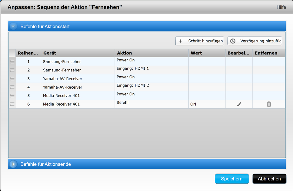

Folgende Konstellation : Sony TV, Denon AV, MR 401. Ich schaffe es nicht, dass alle drei einschalten und das Programm läuft.
Am Anfang ging der MR nicht an, mittlerweile tut er dies, aber immer VOR dem Denon. Scheinbar mag es der Denon aber nicht, wenn der MR vor ihm angeht denn dann kommt kein Bild trotz richtigen EIngangs. Ich muss dann einmal den Eingang hin und herwechseln, erst dann kommt ein Bild.
Unter "Aktion anpassen" in der Software kann ich einstellen was ich will, es wird nichts übernommen ! Ich habe z.b. den Denon auf Platz 1 zum einschalten gesetzt, was passiert ?! Der Sony startet trotzdem zuerst :-(
Ich stelle eine Verzögerung ein, dass nach einschalten des Denon kurz 2sek. gewartet wird und erst dann der MR eingeschaltet wird, was passiert ?! der MR geht trotzdem vorher an....
Bisher lief alles super, bis ich den MR400 gegen den MR401 ersetzt habe....
Habt Ihr Ideen ?

ricroe hat geschrieben: 24. November 2017 17:48 Ich stelle eine Verzögerung ein, dass nach einschalten des Denon kurz 2sek. gewartet wird und erst dann der MR eingeschaltet wird
hast du danach die FB synchronisiert?
bist du sicher das der MR korrekt an geht, der hat derzeit noch einen Bug
könnte durchaus sein das erst durch das Eingangswechsel Szenario der MR richtig aufwacht/startet
ich starte meinen MR mit einen programmierten 2ten ON-Befehl

ricroe hat geschrieben: 24. November 2017 19:09 wie geht das mit einem 2. befehl ?
ist hier beschrieben
Einlernen einer Universalfernbedienung mit eigenen Tasten für Ein und Aus
Harmony einen fehlenden Befehl hinzufügen/programmieren
und den dann anhängen

TheWolf hat geschrieben: 25. November 2017 10:46 ... geht aber am Thema bzw. der Frage komplett vorbei, denn es geht um einen weitern Befehl beim Einschalten des Gerätes. :ja:
nein.... da der MR 401 nur PowerToggle hat würde der 2te Befehl den MR ausschalten
über den Link wird beschrieben getrennte ON/OFF Befehle anzulernen
so das ein echter On-Befehl hinzugefügt werden kann und keinen PowerToggle :wink:
das Problem mit dem fehlerhaften Einschalten des MR 401, wird leider erst mit einem Update im Dezember behoben
___________________________
Ach ja, sollte das Problem durch den 2ten ON-Befehl nicht behoben sein, der MR hat einen weiteren Bug in Verbindung mit dazwischen geschalteten AV-Receivern

Wolfram hat geschrieben: 25. November 2017 10:55 über den Link wird beschrieben getrennte ON/OFF Befehle anzulernen
Der Punkt geht eindeutig an Dich. :gut:
Ich hätte den Link mal anklicken und den Inhalt lesen sollen. :oops:
