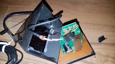

Okay, ich schau nochmal ob ich das Ding wiederfinde,
die Schirmung habe ich bestimmt nirgendwo fest gemacht.
Weggeworfen oder Verkauft habe ich das Teil jedenfalls nicht...

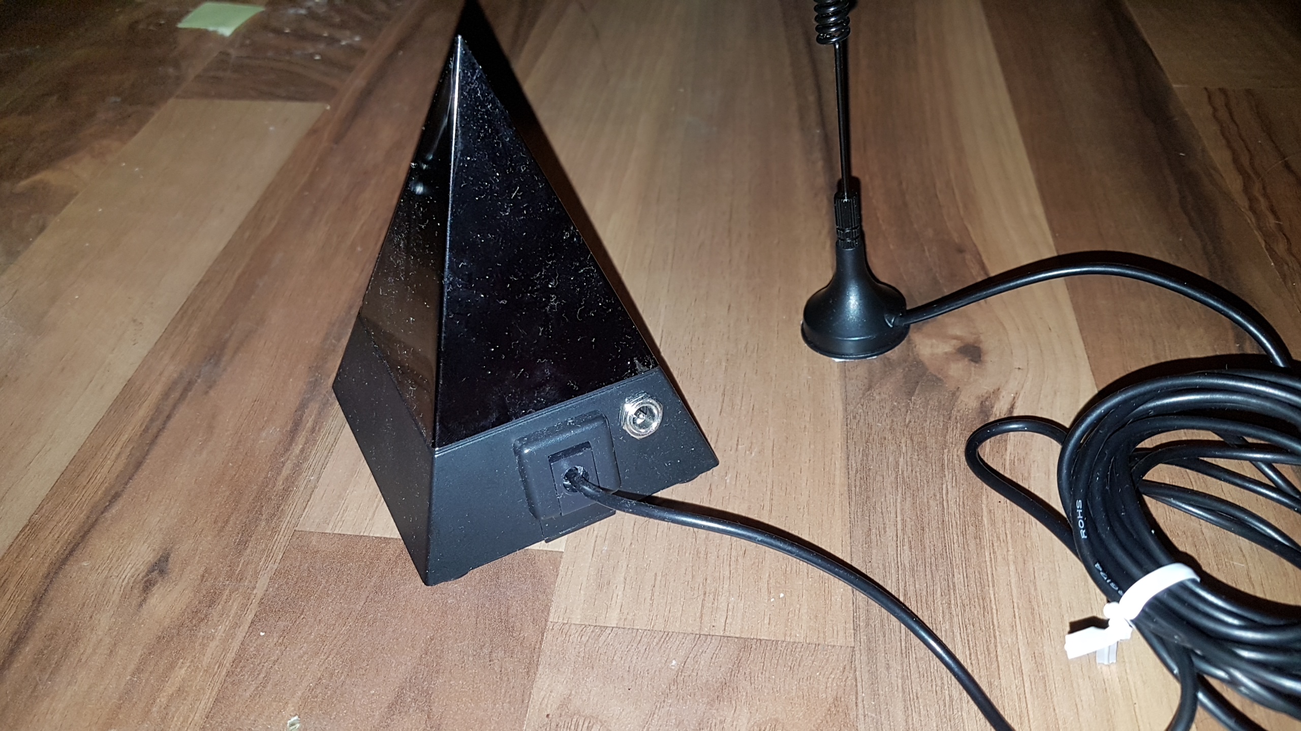

Auf die Durchführung durch das Loch,dass die originale Antenne hinterlassen hat bin ich sehr stolz.
Nur die innere Leitung ist verbunden

ok genauso siehts bei mir jetzt auch aus.. funktioniert auch alles nur ists nicht wesentlich stärker als vorher.
das signal kommt zwar schneller an, aber durch die 40er stb mauer kommts immernoch nich durch.. immerhin kann man durch das längere kabel die powemid + antenne verstecken.
das loch fürs kabel gabs aber auf jedennfall bei mir nicht. in der ersten scheibe wo das kugelgelenk drin war schon, aber dahinter musste ich bohren..
naja kleines upgrade bis ich auch aufn light manager umsteige.. danke auf jeden fall für deine hilfe
